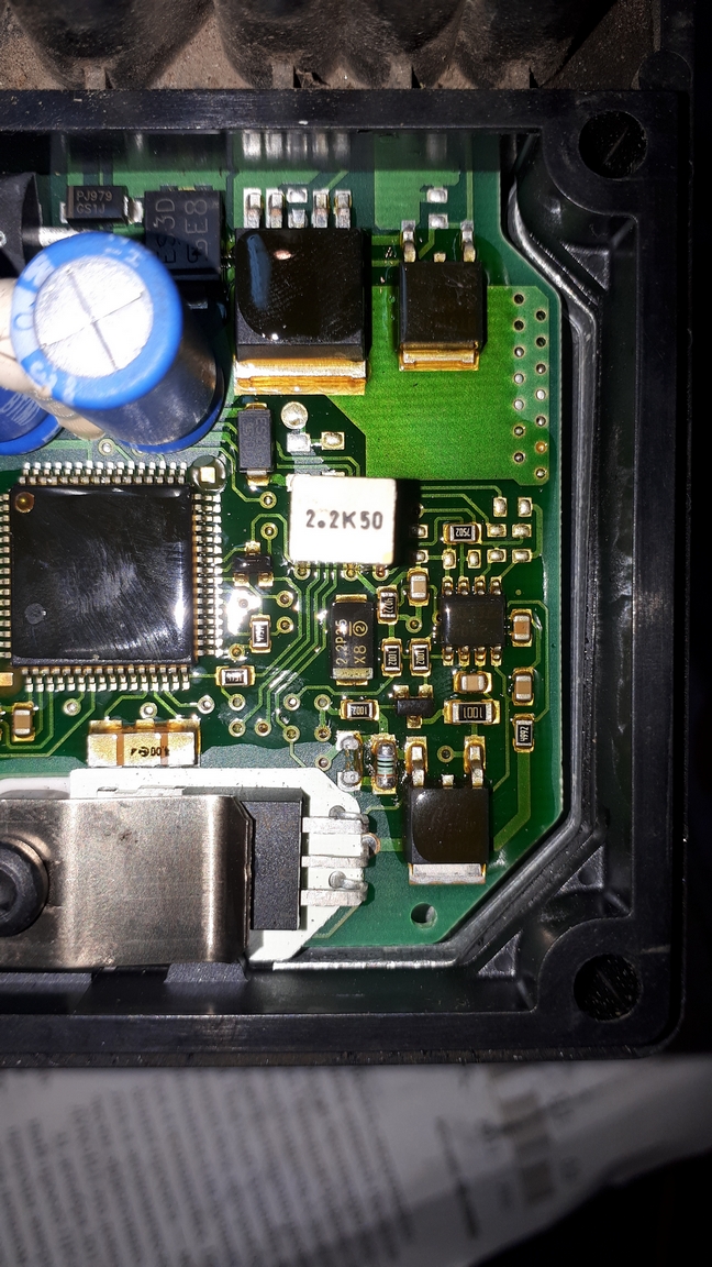

Скинул котёл, располовинил
Чистая Камера, горелка чуть с нагаром , штифт 0,6 ом, продуваются легко
Нагнетатель без скрипов
Посмотрю мозги
МПС 3.0 АКПП 2008 г. SS

Кстати да, пропаять все точки пайки разъёмов и больших элементов.

капец какой то, мерял сопротивления этих токовых резисторов и один улетел (
не подскажете какой номинал у них а?
