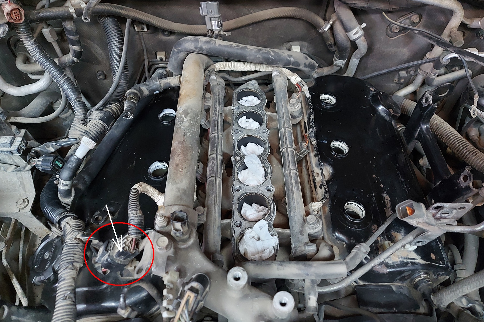

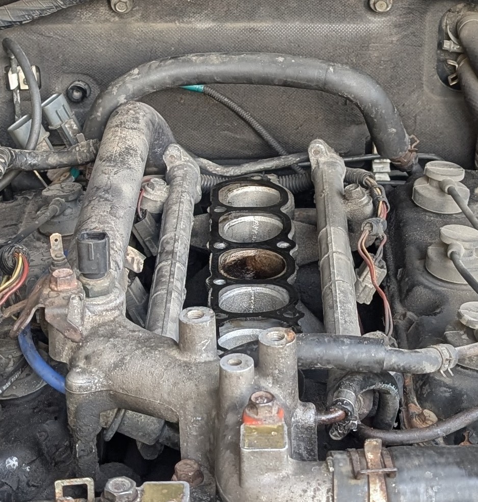

Так как у меня эта ошибка появилась после смены свечей и форсунок, до этого никогда, множественные пропуски да, бывали, но у меня переливал очень сильно. Ещё, когда скидывал коллектор, обратил внимание на нагар, лучше на фото покажу.

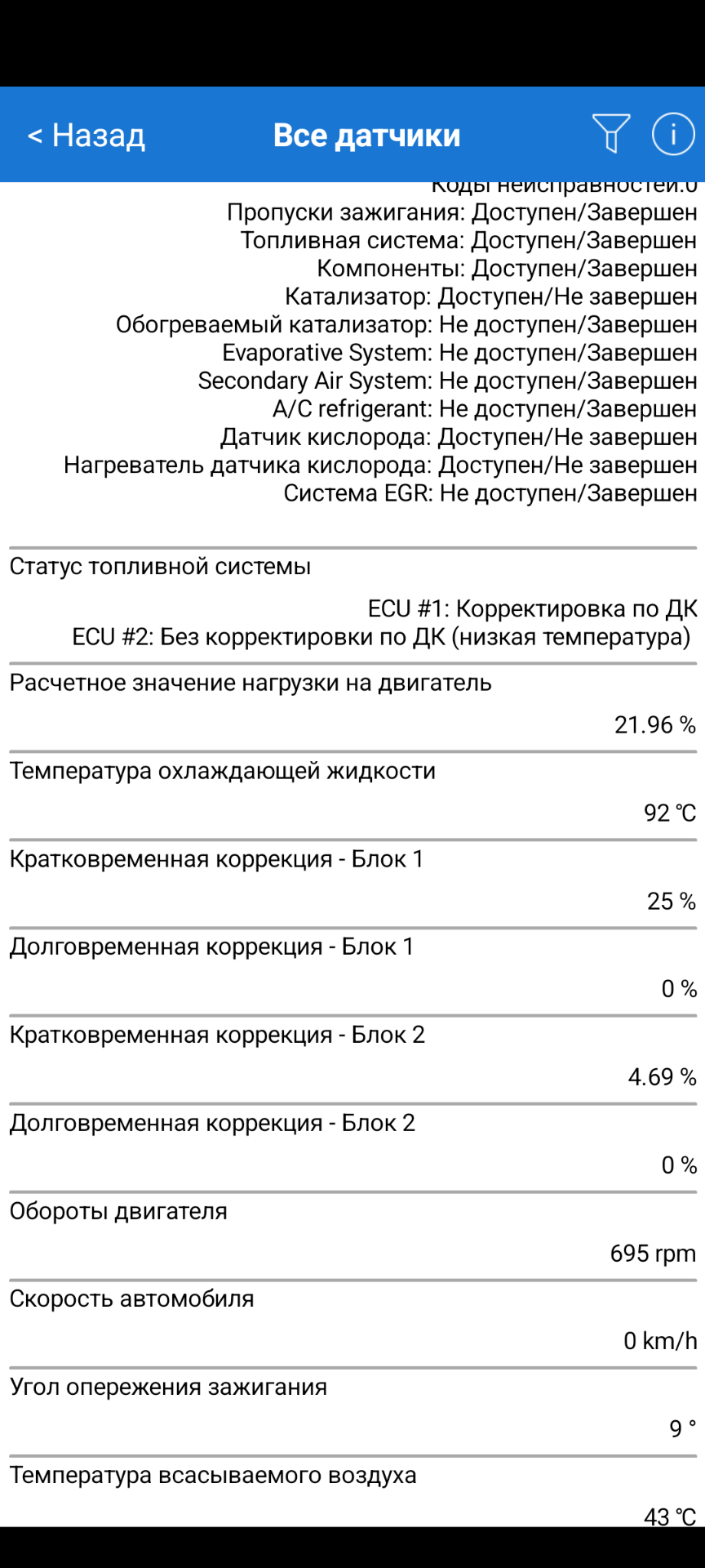

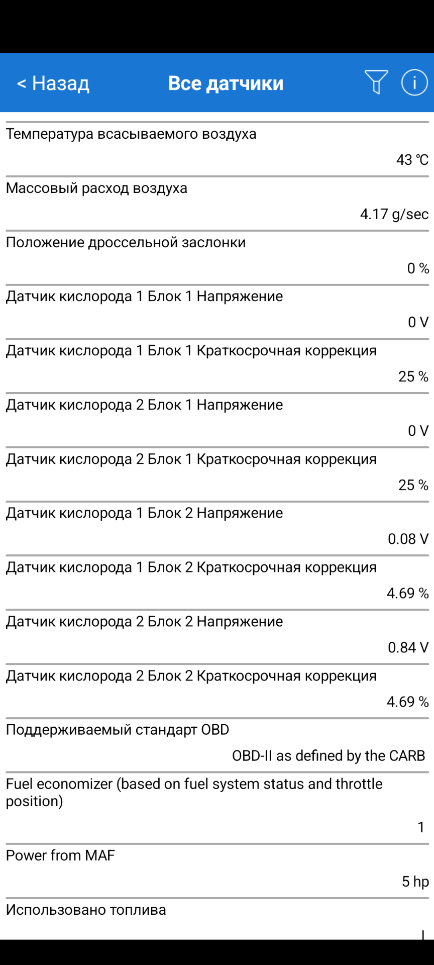

dvm99, hc2hunter, ребята, а у меня сегодня наоборот, запустился идеально, поехал я из Сочи в Краснодар и в Краснодаре словил ошибку p0300 и нормально так троить начал, прогазовка помогла, но до следующего светофора. И коррекция по первой голове сомнительная.
dvm99
Сообщения: 22771
Двигатель:: 6G72, 12клап.,
Откуда: Свердловская обл.
Благодарил (а): 777 раз
Поблагодарили: 1118 раз
p0304 пропуски
Сообщение dvm99 »
DennyKast писал(а): 08 янв 2026, 20:37 коррекция по первой голове сомнительная.
Коррекция на максимуме!
Я уже много раз писал, что паджеовские разъёмы лямбд- чистое говно для наших условий! Уходите от них...
Походит на то что.... Контакт подогрева пропал, датчик остыл, эбу это воспринимает как «бедная смесь» и начинает кидать в мотор топливо. В результате- переобогащение смеси, мотор захлёбывается. Прогазовал- во первых, мотор очистился от переизбытка топлива, и контакт восстановился от вибрации.
