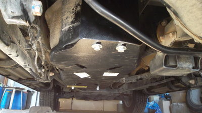

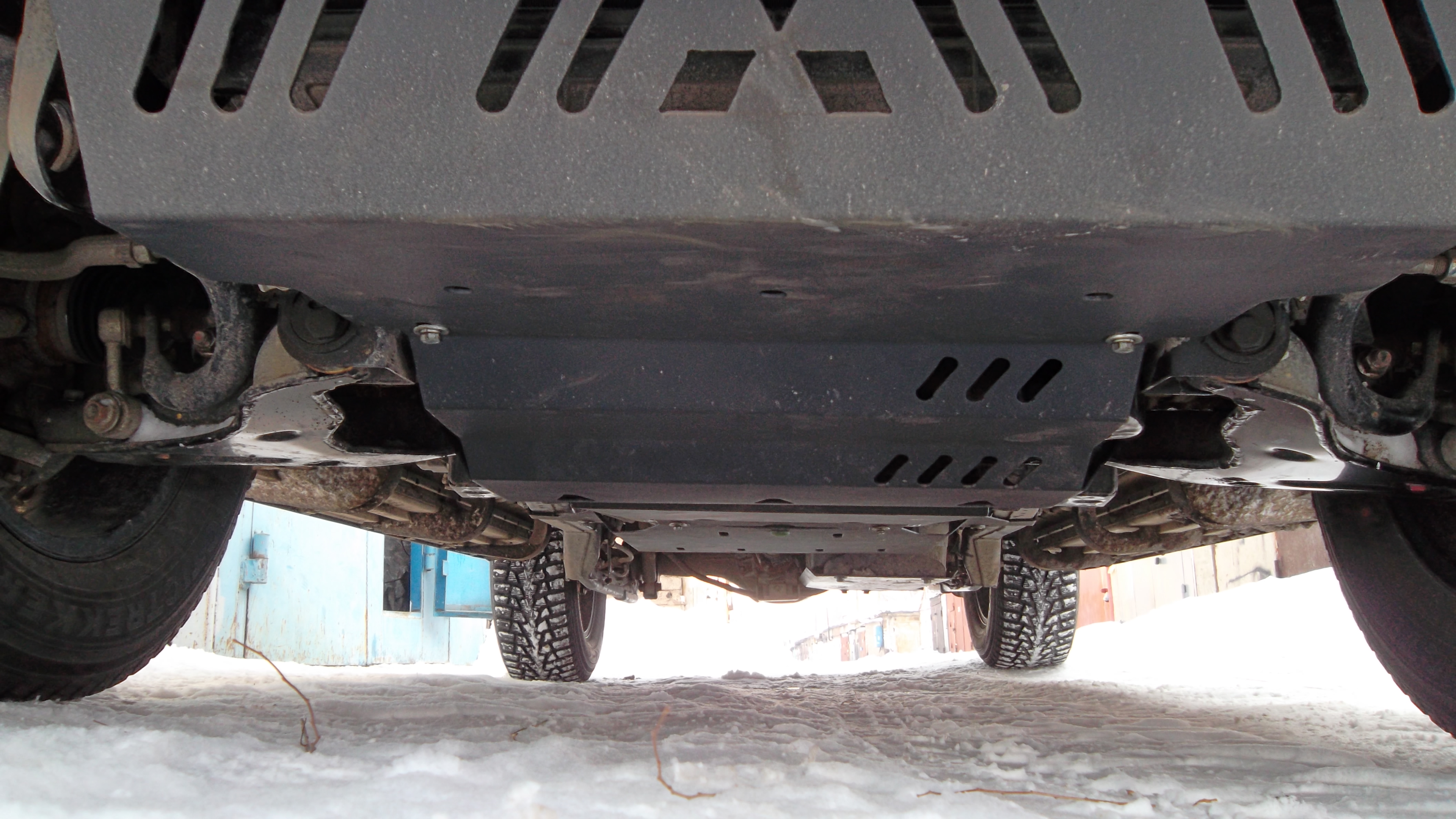

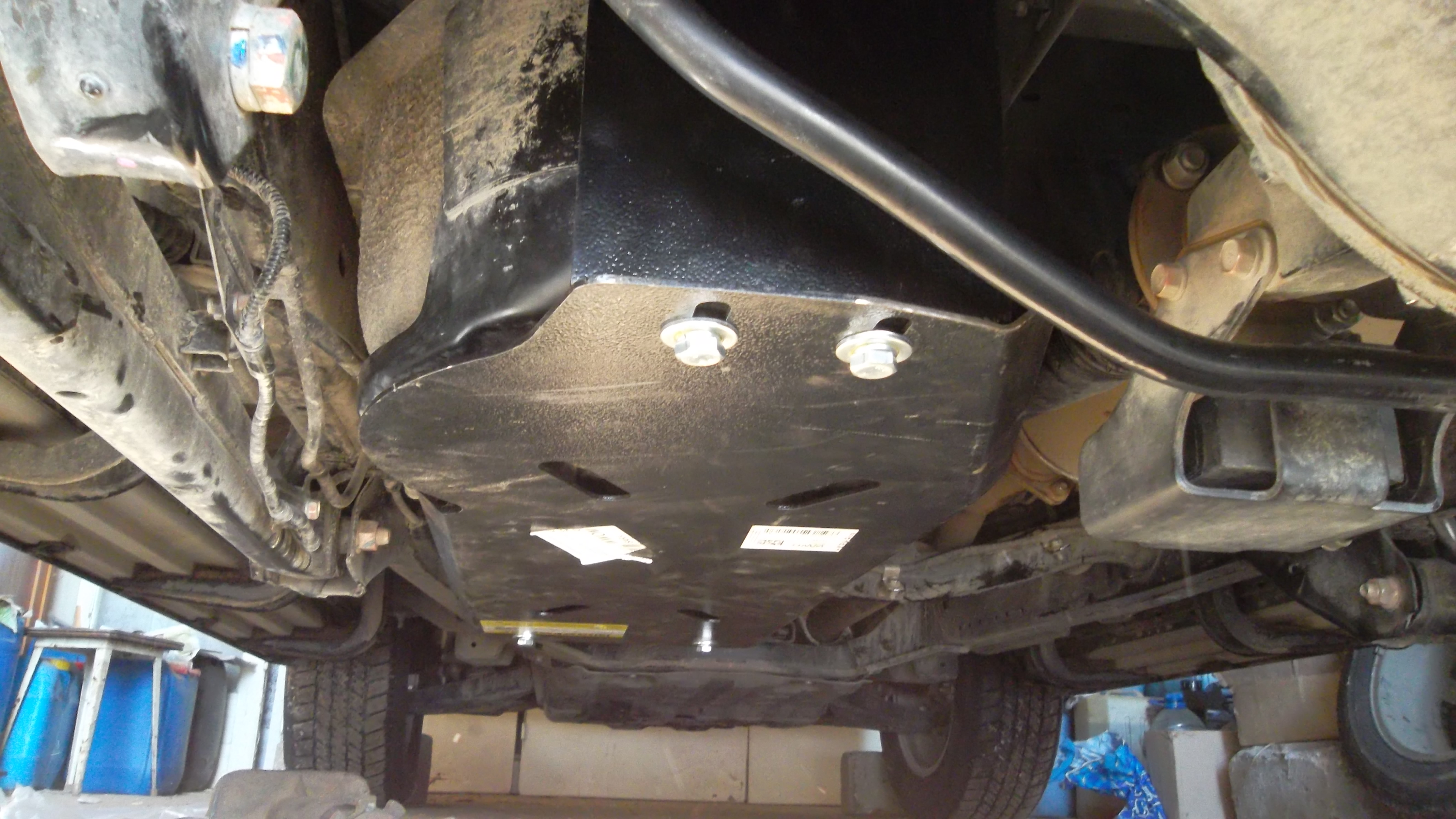

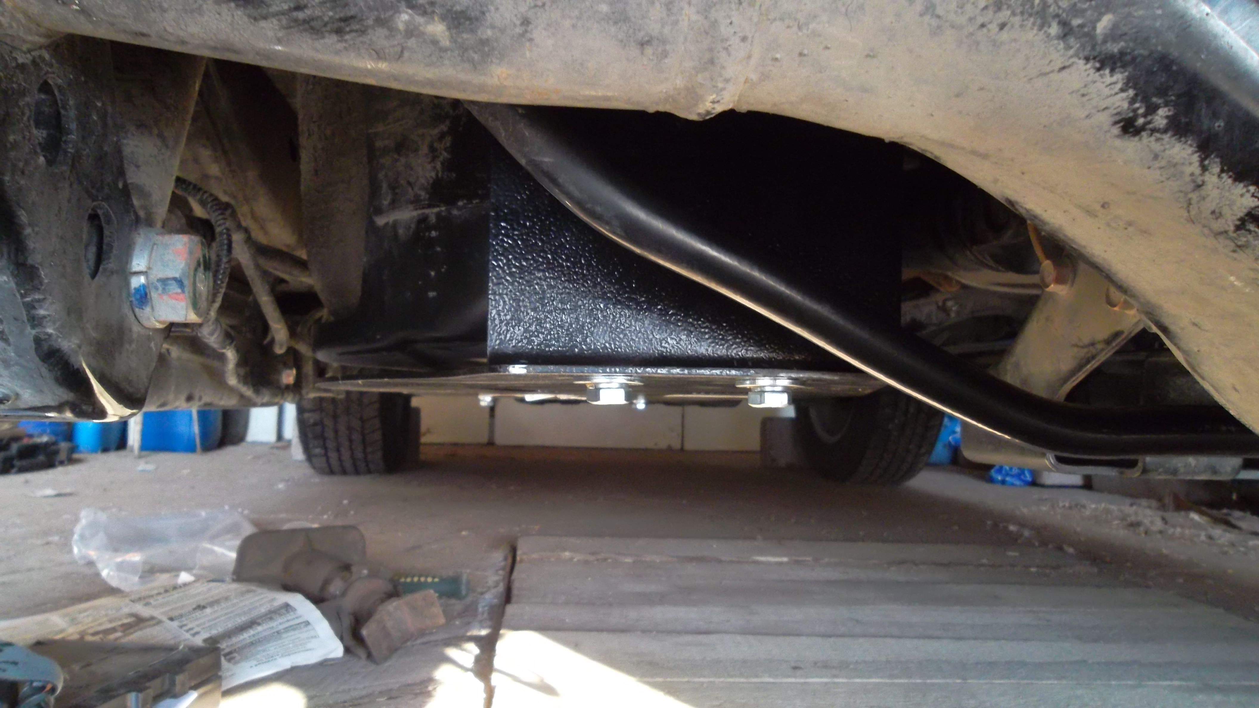

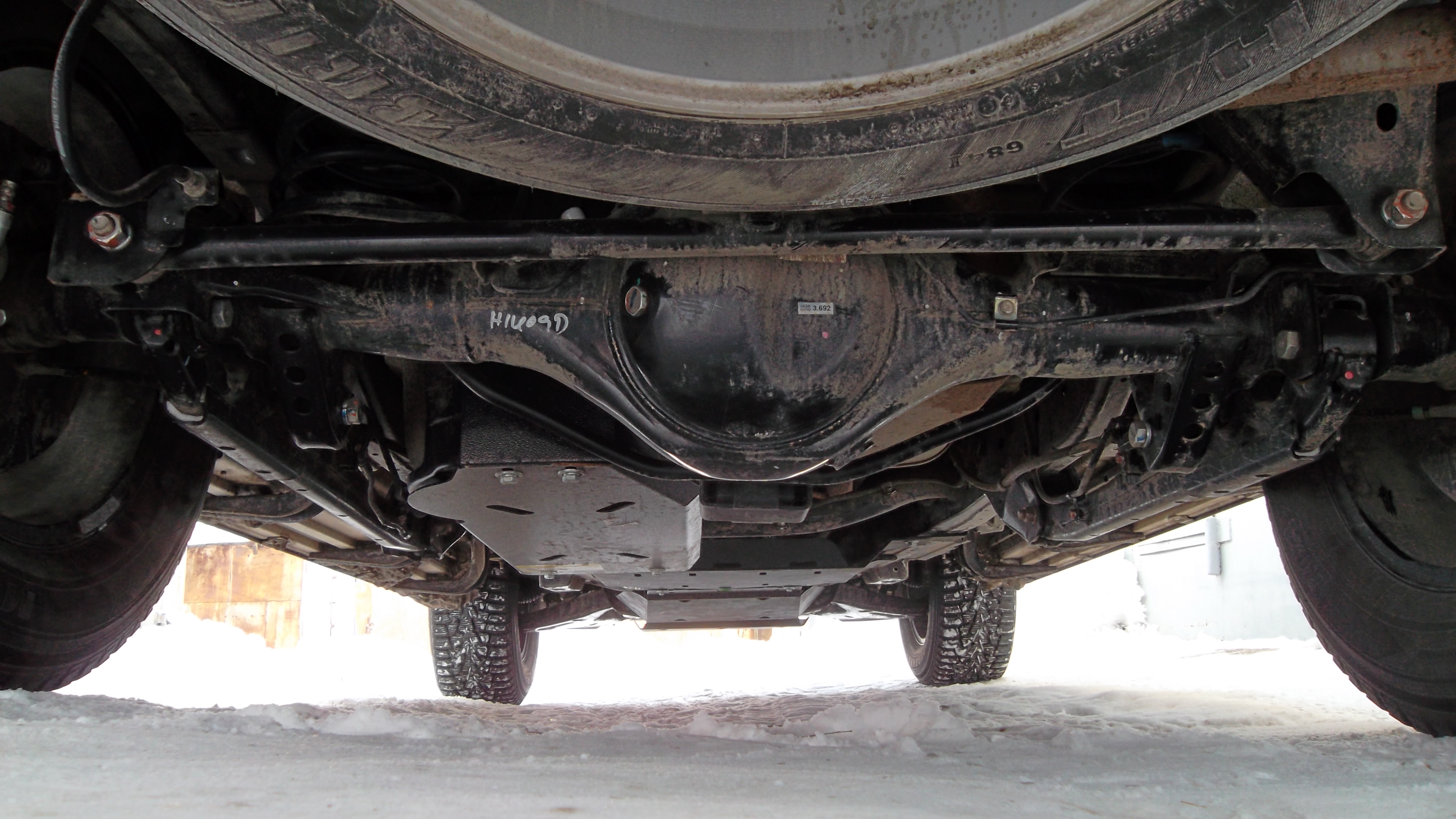

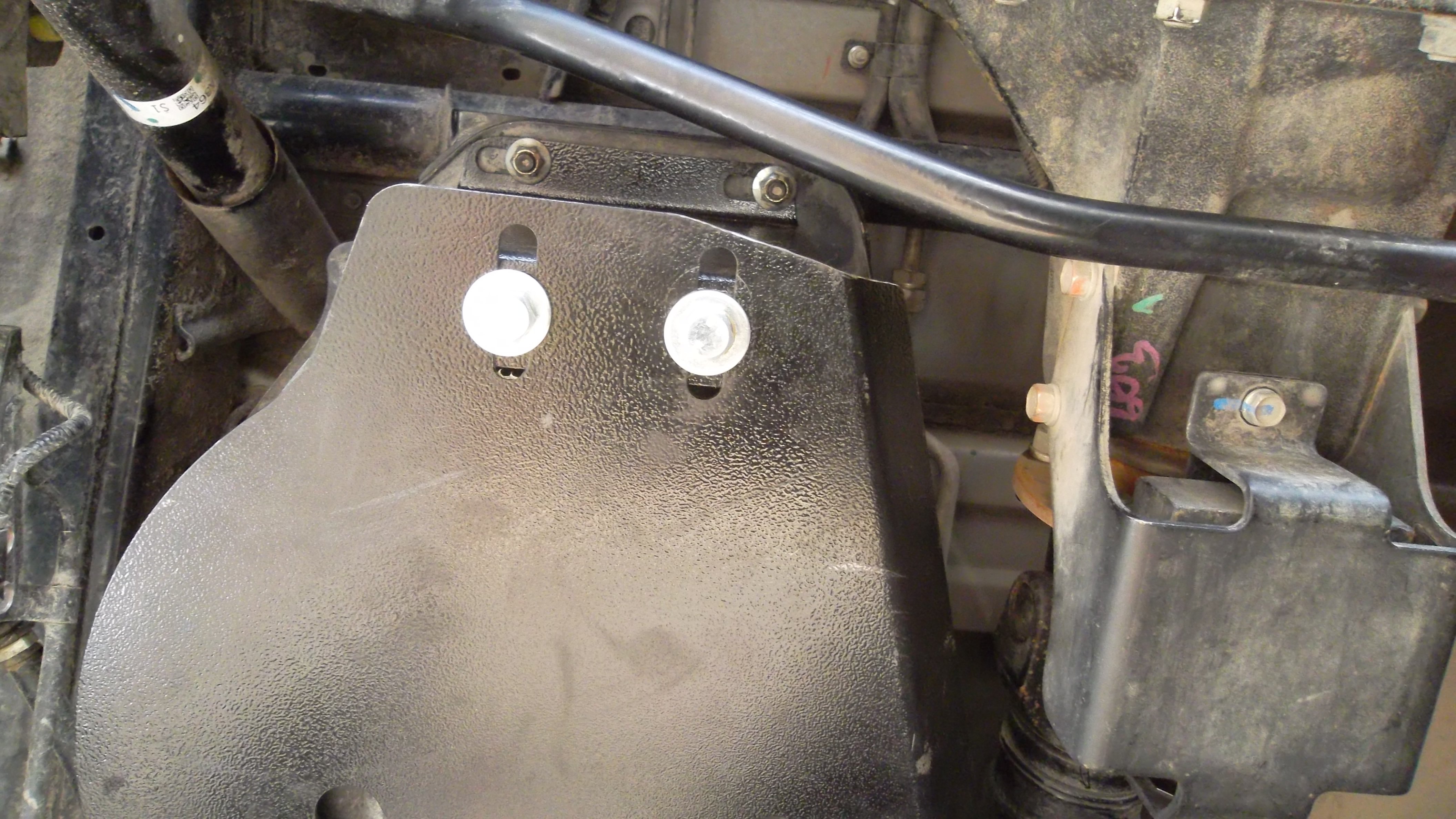

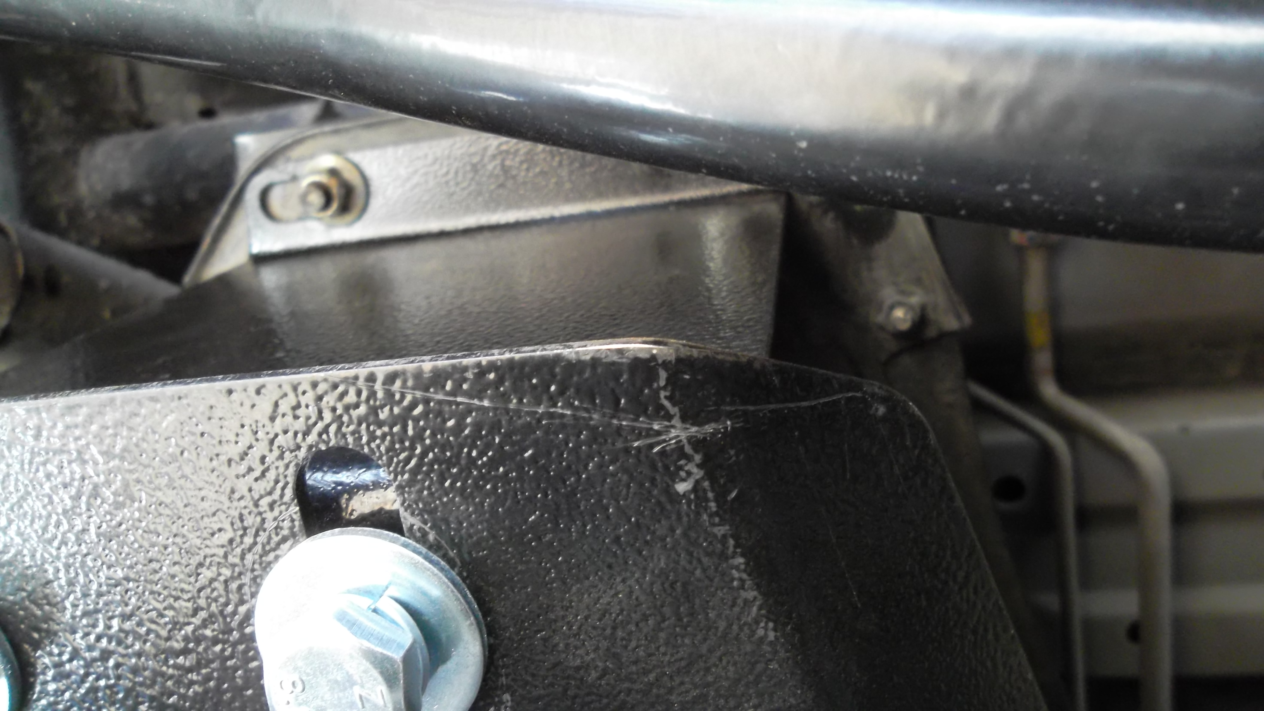

бензобак Motodor 11335 сталь 3мм Емекс поставщик TRIO 2155р.
4 листа Патриот PT.449 + PT.448 сталь 3мм на их сайте 5600р+400р доставка, я намерил 3мм но это с краской с 2-ух сторон.
защиту бензобака пришлось болгарить чтоб не задевала за стаб на всякий случай, звенит иногда об штатную защиту.
и уже не помню пилил уголок крепления листа раздатки, откручивал кожух на раме чтоб прикрутить уголок.
теперь сомнения в прочности штатного крепления и болтов м8
лист акпп нужно усилить чтоб висеть безболезненно

на фото моих смотрите на каком уровне бак, и как где вы ездите.rovermao писал(а):И можно ещё вопрос?
Подозреваю, что интересный всем новоприобретателям.
А насколько важна защита на бак?
У меня на бехе Х3, такой вопрос даже и не возникал ни разу.
в первый съезд с дороги я висел на насте им.
защита прочная, крепление штатного мало, можно по месту на поперечину усилить
