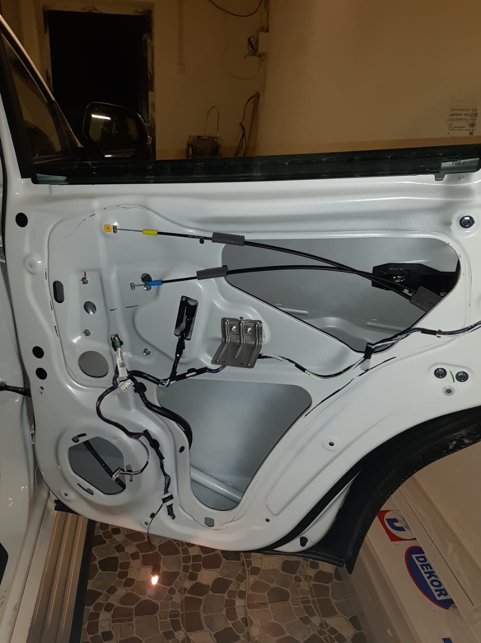

Сделал полную обесшумку всех дверей. Вообще-то ничего не скрипело и никаких сверчков не наблюдалось. Просто сделал ради спортивного интереса.
Как видите на картинке, заводская дверь пролностью голая, то есть завод никакую орбесшумку не делал.

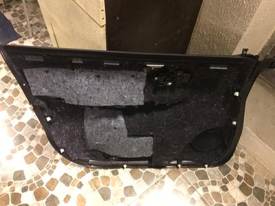

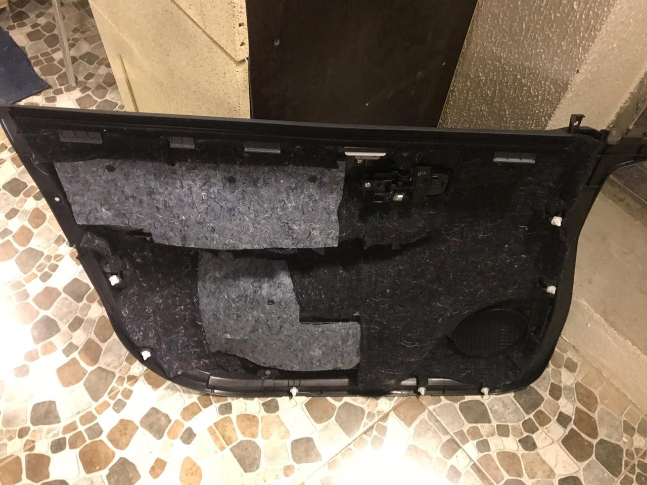

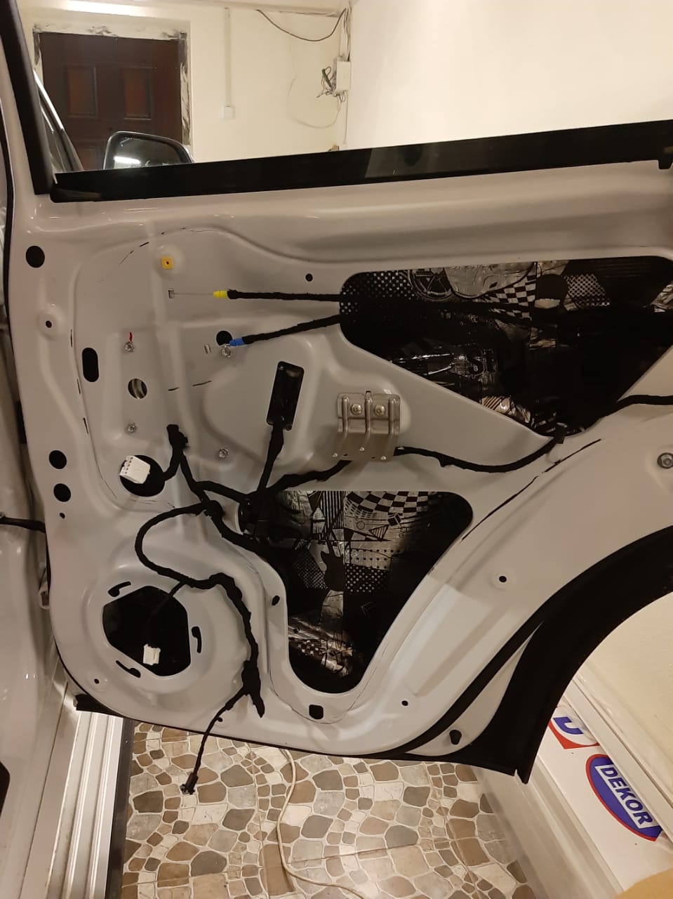

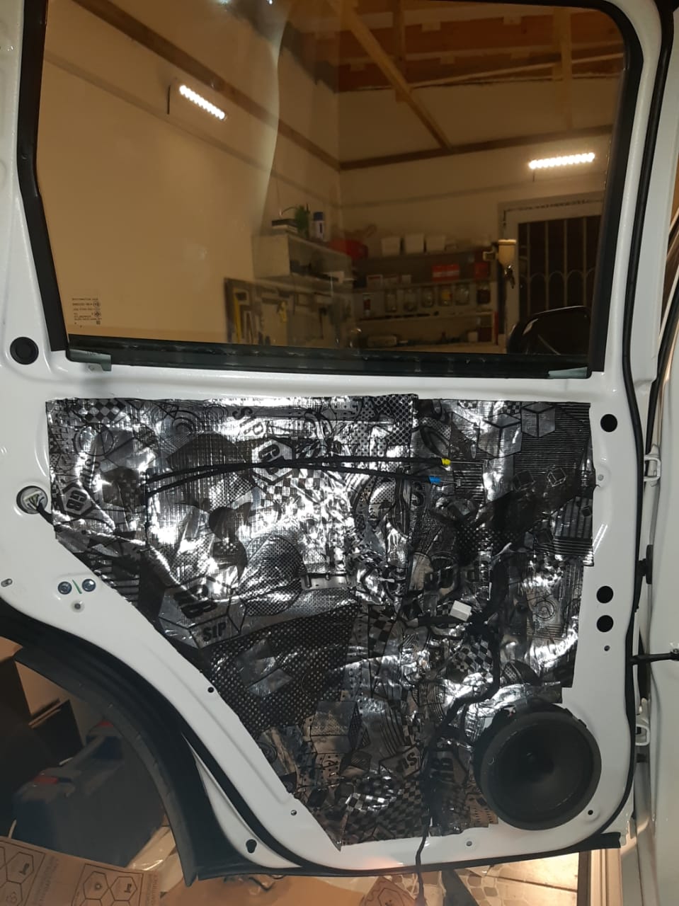

Я же сделал: первый слой STP, далее термо изоляция, далее опять STP и далее на обивку двери.
В итоге чувствуется как немного тяжелее стали двери, и закрываються как на премиум авто)))
Также улучшилась звучание с колонок.
