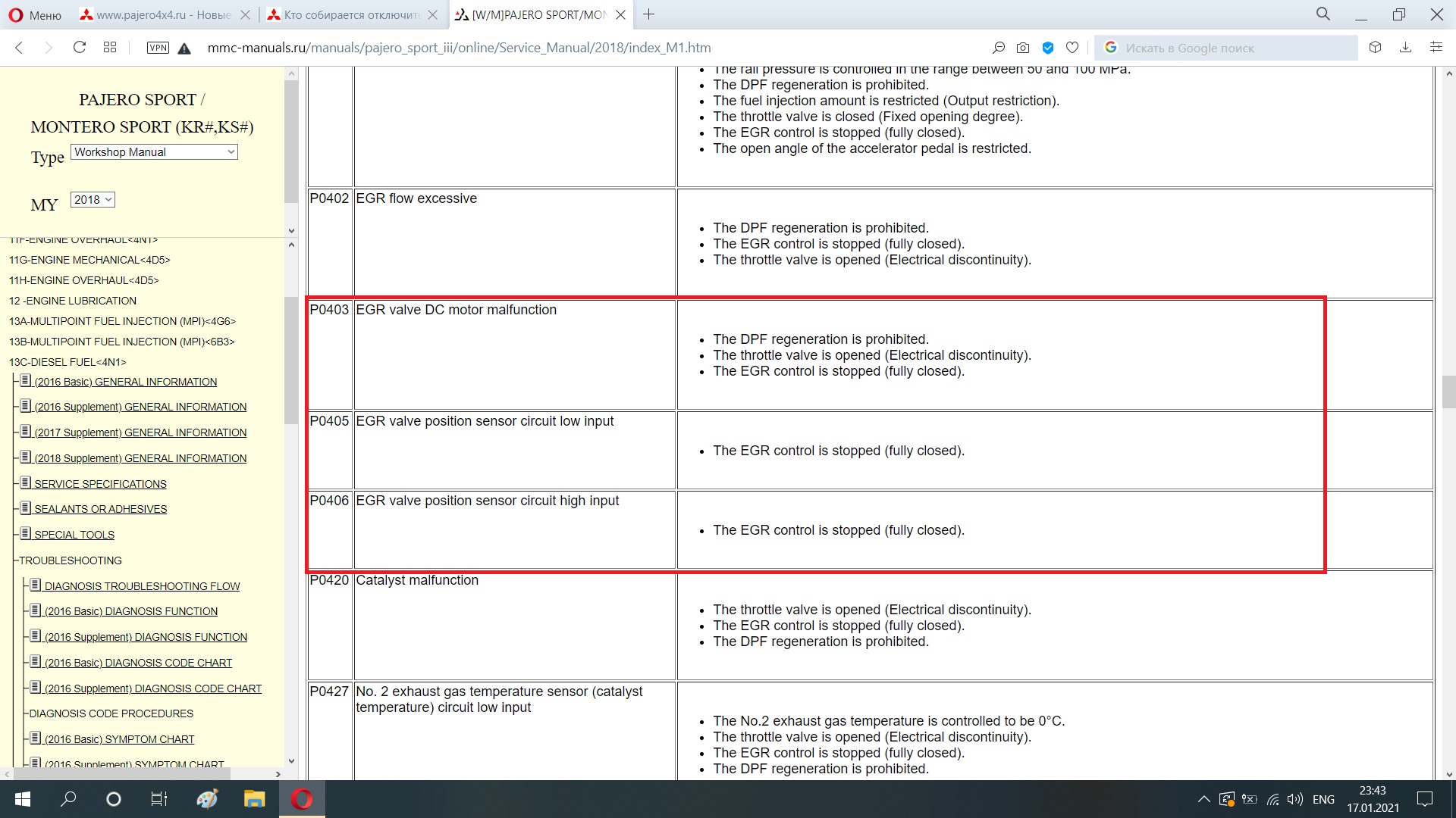

CyberAlpha писал(а): Криво заглушенный EGR, судя по всему, принесет больше проблем, чем устранит. Я, по крайней мере, поостыл с "вот_прям_сию_секундным" глушением. К спецам не поеду точно - либо глушить сам, либо не глушить вообще.
Можно просто откинуть разъём от клапана.
От этого загорится ошибка двигателя. Но мотор отработает, как надо.
Снупер же мне ответил по этому поводу за вот этим моим постом http://pajero4x4.ru/bbs/phpBB2/viewtopi ... 0#p2880470
После этого время от времени (или при каких-то сомнениях) можно всовывать разъём назад, ошибка должна гаснуть, если всё нормально.
Так же ошибку можно сбросить принудительно, сняв клемму АКБ на 15 сек. Если она возникает заново, то образовалась ещё дополнительная, помимо ЕГР.

Ну сходил я туды, на 7-ю страницу.
dvm99 писал(а): то даже тупое отключение электроклапана ЕГР должно вызывать
Должно.. должно... Хорошее слово. А вызовет ли? Обходной - это нормальный евро2 без егр или аварийный какой-нибудь?
Одни говорят что должн'о вызвать. Другие говорят, что заделанное вендором не д'олжно удалять.
dvm99 писал(а): но и запуск обходного алгоритма программы без участия ЕГР
Тут ваще огонь. Вон у Ежика на сайте русским по белому написано, что в прошивке части кода вообще не используются, и выясняет он это (если я правильно понял) методом "обратного инжиниринга", который хз какие объемы знаний в области дизассемблирования/программирования подразумевает, и хрена он этими знаниями поделится, если вменяем. Вот я бы хотел точно знать, где он там, этот обходной алгоритм, какие у него там карты, как он работает?
dvm99 писал(а): Просто горящая лампа будет мельтешить глаз,
Просто... тоже очень хорошее слово.

CyberAlpha писал(а): Должно.. должно... Хорошее слово. А вызовет ли? Обходной - это нормальный евро2 без егр или аварийный какой-нибудь?
Зачем гадать?
Читайте первоисточник.
Я выделил реакцию моторного на снятие разъема с клапана ЕГР.

Здесь где-то уже проскакивало, что у сферического дизеля в вакууме дроссельная заслонка всегда открыта. Я конечно понимаю, что управление двигателем осуществляется через подачу топлива ТНВД, но все равно как-то... прям такой явный пробел в понимании принципов работы дизеля.
P0403 - дроссельная заслонка is opened. Или электрическая цепь дроссельной заслонки is opened?
EGR control is stopped и fully closed. Кто именно fully closed, клапан или control? Очевидно control, а клапан что?
Придет опенпорт - буду развлекаться :)

CyberAlpha писал(а): EGR control is stopped и fully closed.
Вполне понятно - режим работы и состояние выхода управления. Аварийный режим - полная блокировка егр, иначе мотору капут.

CyberAlpha писал(а): P0403 - дроссельная заслонка is opened. Или электрическая цепь дроссельной заслонки is opened?
Дроссельная заслонка при работе ЕГР прикрывается на некий расчётный угол чтоб увеличить поток рециркуляции.
Именно по этому при установки просто заглушки, система по второму датчику температуры во впуске видит что потока нет или недостаточен, и прикрывает заслонку. При ошибке и отключении работы ЕГР, управление дросселем тоже отключается, так как не имеет смысла.
При чем при этом как видно из описания реакции моторного и из практики.
Ничего кроме предупреждения водителя о неисправности, не происходит.
Можно конечно затянуть бодягу о том что сажевый не прожигается и забьётся..... лично знаю как минимум пару машин с отключенными системами и оставленными сажевыми. Пробег больше ста тыров, и ничего не забилось.
А главное окружающим не нужно рециркуляцию включать. Наверное там какие то не правильные моторы.....
