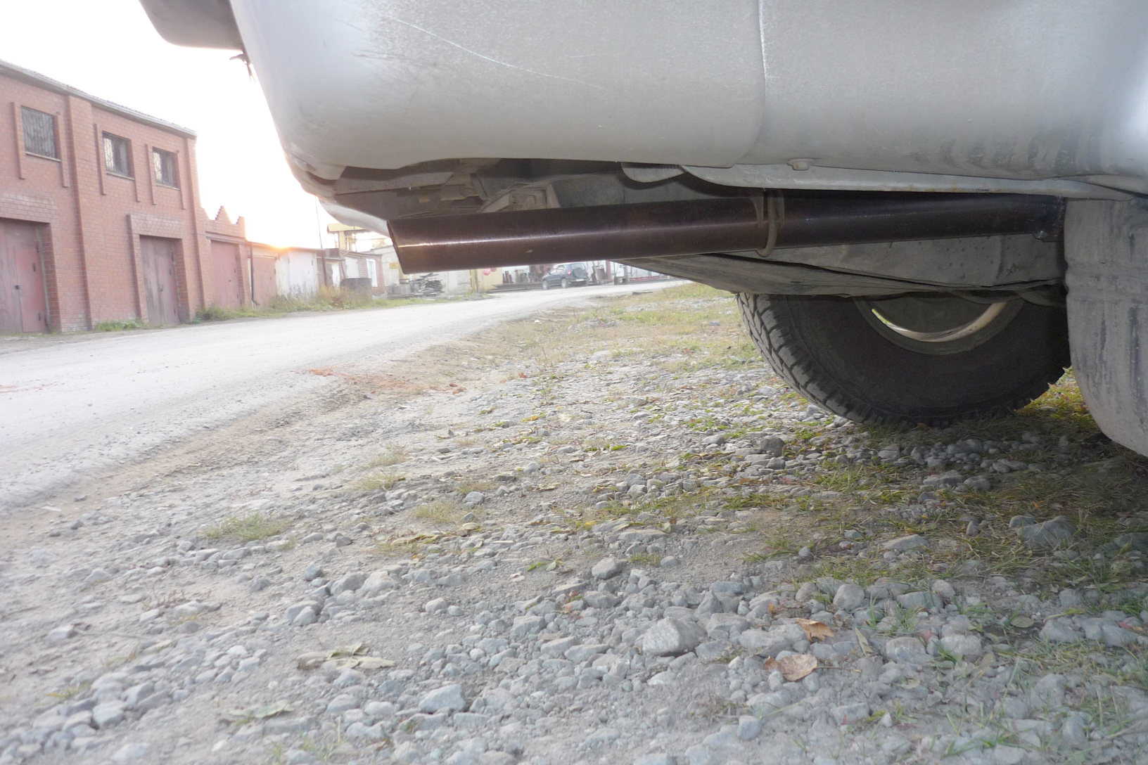

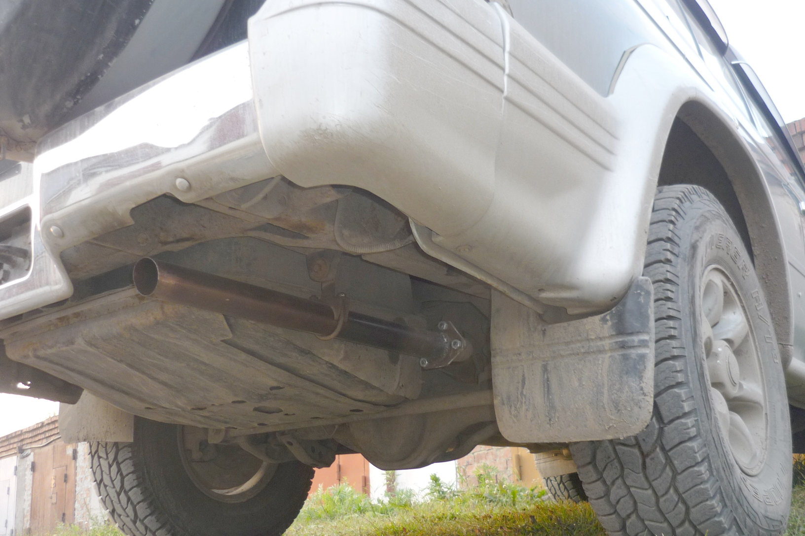

Юр, я в своё время обошёлся ножкой от китайского стола
Мож и у тебя сошло бы так?

да неее....
у меня между резонаторами,большим и поменьше который.
там плавающее соединение.2 плоских типа шайбы на 2х болтах...
сгнила одна и развальцованая труба под ней...
а этой части у меня уже пару лет нету.Тимоха сказал,что для МПС1-это нормально,когда глушак над мостом задним заканчивается!

Неее, не нормально!!!
Не дай бог на броду встать по бампера в воде.
Выхлоп сразу в салон пойдёт... Случаи удушья были, здесь на форуме освещались.
