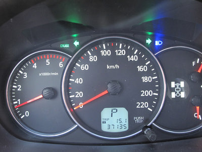

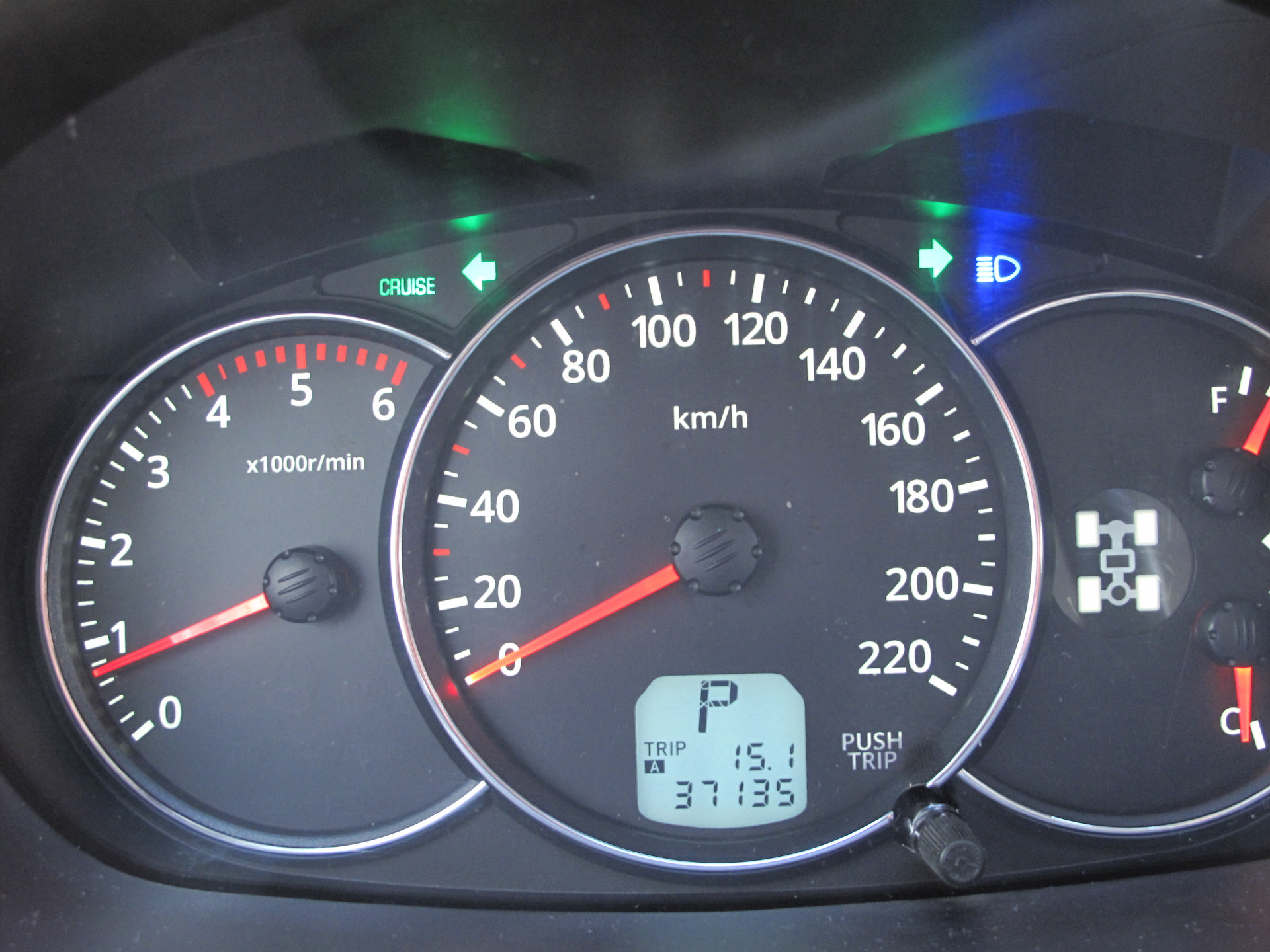

В сб прошился у Димы (мск), впечатления самые положительные. Но, как написано выше другими пользователями, стиль езды надо немного скорректировать
По сравнению с стоком заметил следующее.
Плюсы:
1. Коробка стала быстрее переключаться - динамика разгона несомненно улучшилась, подрулевыми лепестками при разгоне и раньше не особенно пользовался, а теперь совсем перестал. Скажем так, новая прошивка провоцирует к активной езде, но это в моем понимании плюс.
2. Расход топлива снизился в среднем на 0,5-0,6 л/100 км при той же манере езды.
3. Удобные режимы ограничения высшей передачи.
4. Есть режим индикации включенной передачи на дисплее - я поставил, пока езжу с ним, удобно.
Минусы (субъективно):
1. Более заметное переключение передач со 2-й на 3-ю (небольшой рывочек имеет место быть).
2. Стало менее удобно тормозить двигателем, переключая лепестками передачи (скорее речь идет о сложившихся привычках со стоковой прошивкой, которые и предстоит менять):
Насколько я помню,на стоке вниз можно было переключать до скоростей (по спидометру):
на 3-ю - до 120 км/ч
на 2-ю - до 80 км/ч
на 1-ю - до 40 км/ч
Теперь:
на 3-ю - до 100 км/ч
на 2-ю - до 70 км/ч
на 1-ю - до 30 км/ч
В целом все очень нравится, огромная благодарность Напику и Диме за все труды!

Re: Новое программное для пятиступенчатой АКПП 4D56 D-ID
Должно уйти со временем. Коробка обучится и всё будет нормально.OOO1965 писал(а):Более заметное переключение передач со 2-й на 3-ю (небольшой рывочек имеет место быть).
Я специально ограничил нежелательные попадания в зону выше 4000 оборотов.OOO1965 писал(а): Насколько я помню,на стоке вниз можно было переключать до скоростей (по спидометру)
Делал я это специально для К.Резника и его новой приборки.
Мне эта приборка так понравилась, что я, находясь под впечатлением, задумался и решил оставить такое поведение и в новой версии прошивки.
Я понимаю, что это вероятно может кому-то не совсем понравиться.
По желанию можно вернуть сток, либо сделать например спорт версию, подняв полку переключения до 4500-5000 оборотов, а заодно и существенно уменьшить время переключения передач (актуально в драге)
В существующей, настоящей версии я специально оставил все стоковые давления при переключениях.
OOO1965, спасибо за отзыв!

Я пробовал выводить и так и сяк, но комфортнее для водителя видеть именно желаемую передачу, так как процесс переключения передач растянут по времени и пока коробка окончательно
не встанет на новую передачу, индикация текущей передачи не изменится.
При торможении в стоке используется довольно хитрый механизм, когда одна из передач остается не до конца включенной (особенности штатного ПО) и выводить текущую передачу не совсем правильно, так как она не отражает, в этом случае, реального положения дел, а желаемая передача - отображает.
В итоге, я пришел к выводу, что текущая передача - это целиком прерогатива прикладного ПО и не может быть интересна водителю.
Для водителя актуальна и интересна информация именно о желаемой передачи АКПП.
Переключения и должны держаться дольше, так как стоковые ранние переключения не всем нравятся.morf508 писал(а):7. На слух, обороты при переключении держаться дольше, от этого шумнее, для меня не очень комфортно.
