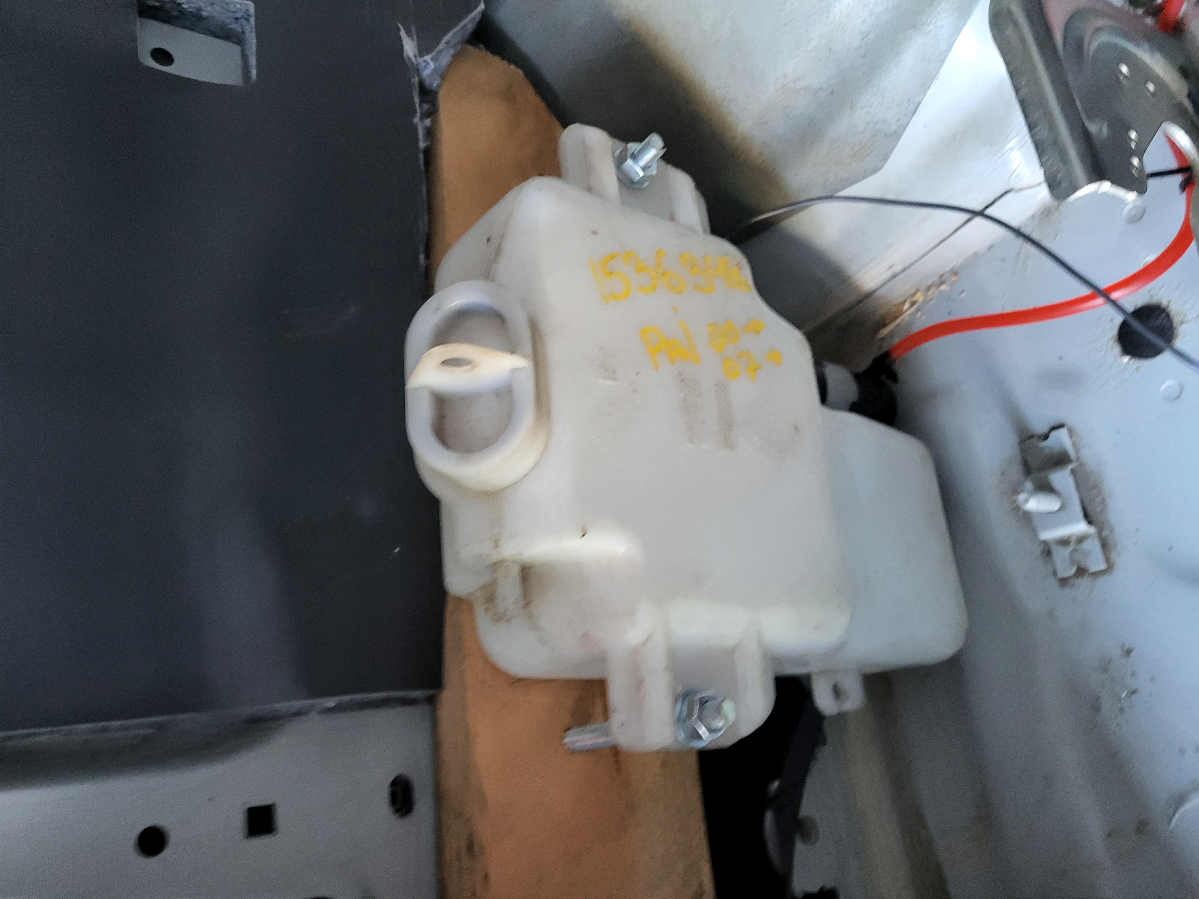

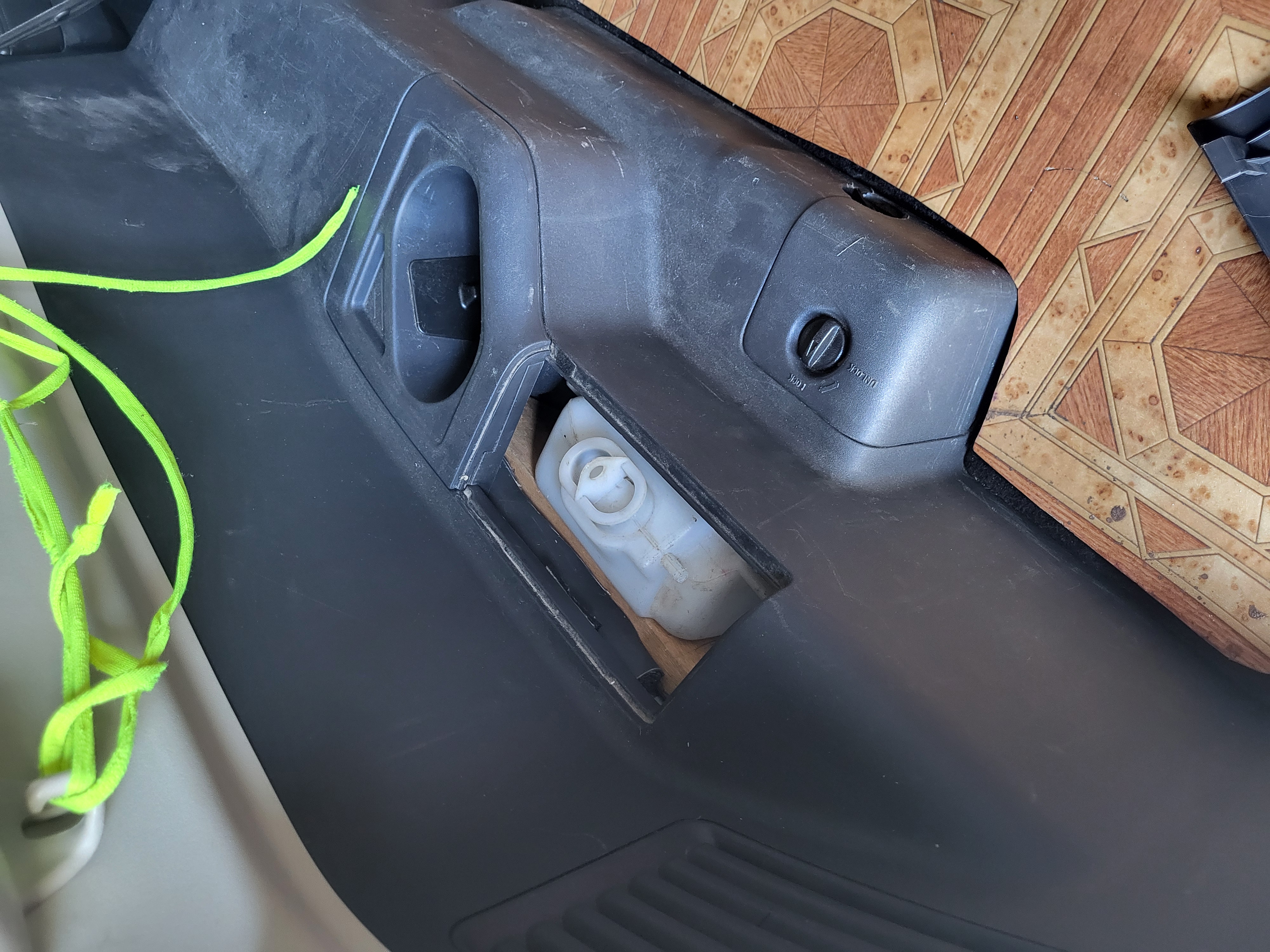

Поскольку нештатная камера торчит больше наружу и быстрее загрязняется то заделал омывайку. Задним дворником пользуюсь редко, было решено вывести омыватель на отдельную кнопку. Был приобретен бачек омывателя с моторчиком б/у заднего стекла с Паджеры (600р.) ,кнопка открывания багажника ваз, форсунка, 5метров шланга, преходник- разветвитель с предохранителя. Самое хлопотное протягивать шланги в дверь. Кнопку установил в крышку предохранителей под коленкой. Бачек установил сзади слева вместо бардачка с крышкой пассажиров третьего ряда.
Как вариант полегче- можно порезав бардачек на пятой двери вкорячить бачек туда.
