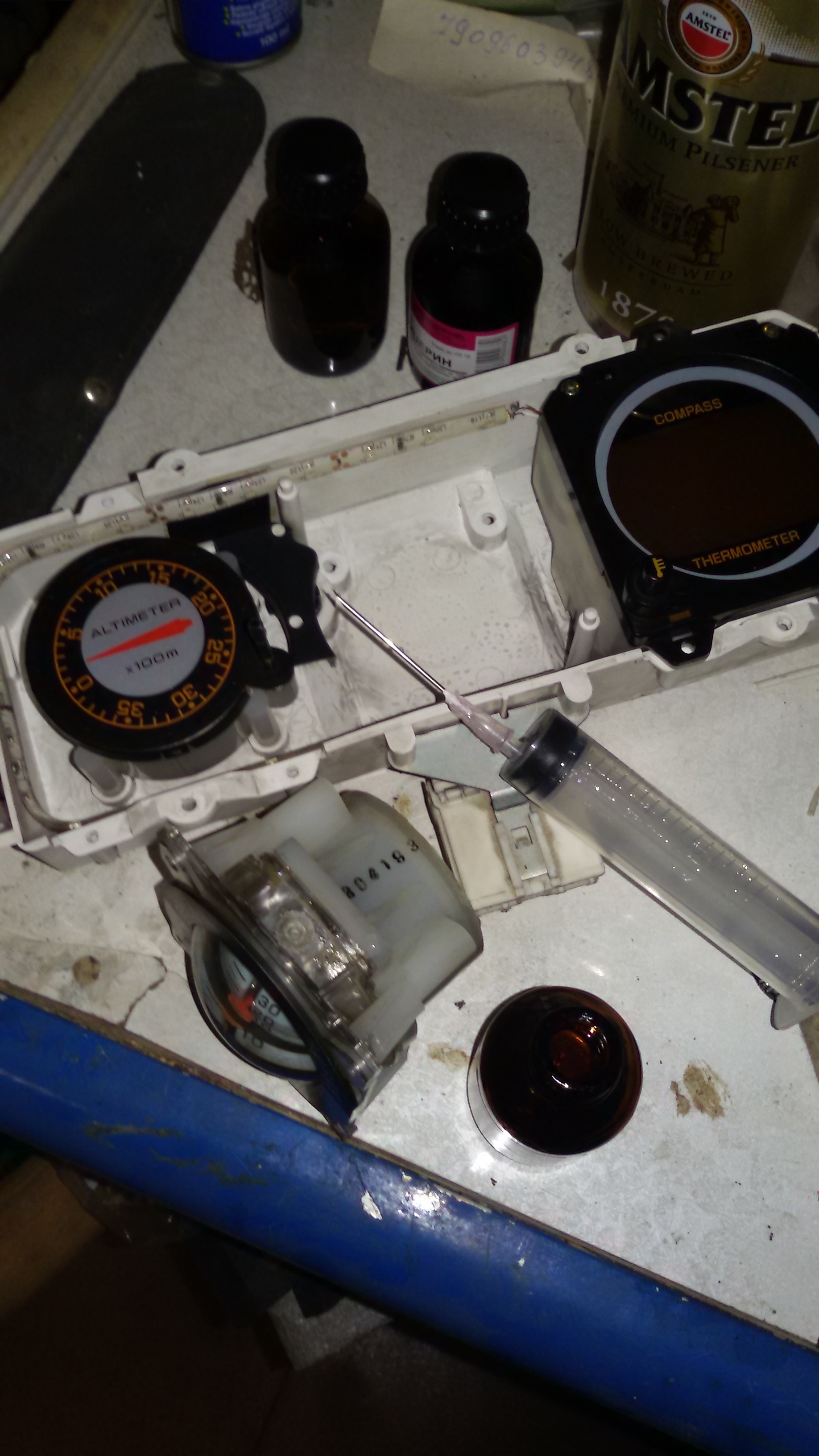

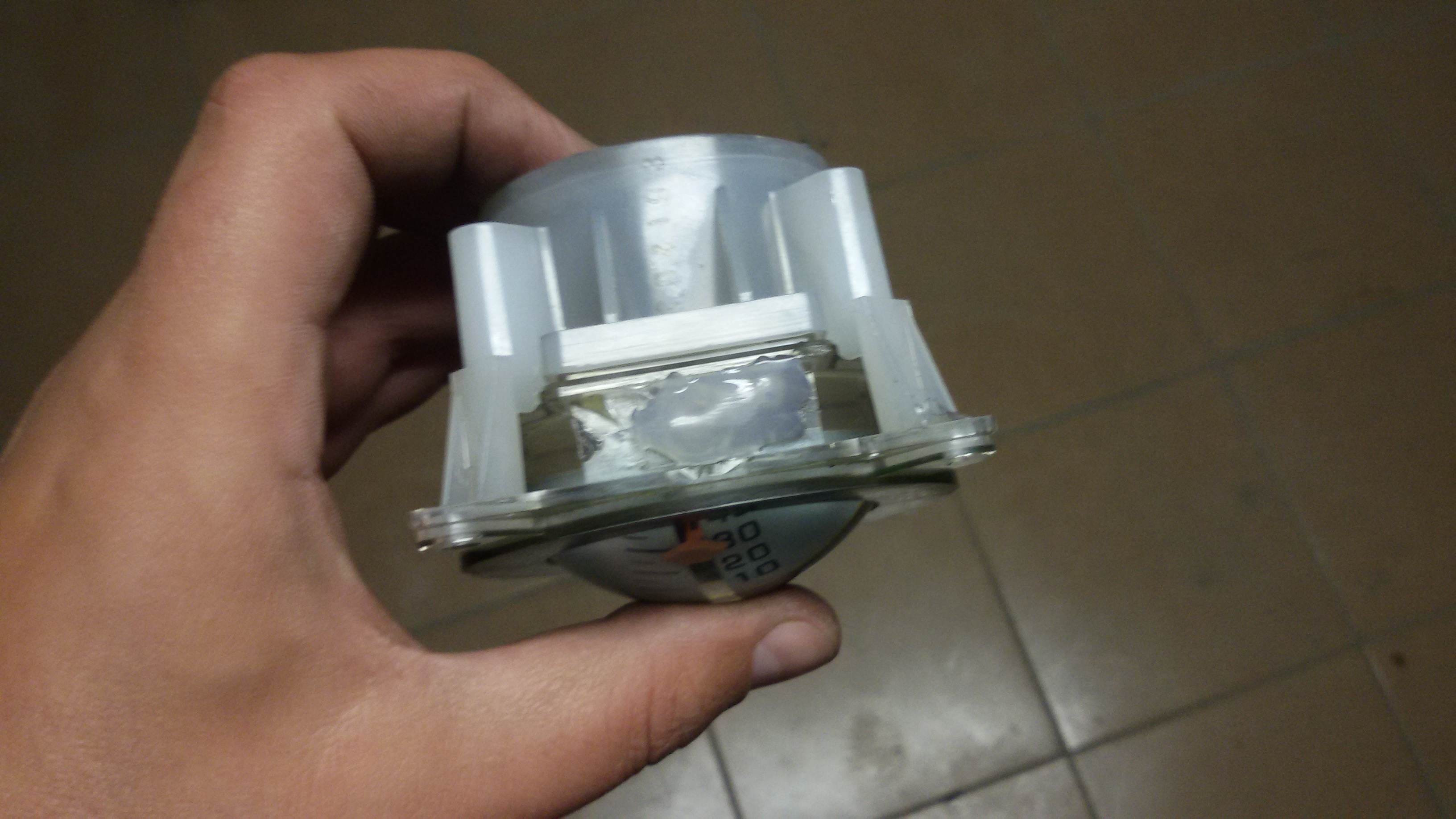

По цветам - совершенно верно! По глицерину - аккуратно. Эта зараза если вытечет начинает втягивать в себя влагу, потом постепенно становится проводником и начинаются глюки электрики. На всяк случай промажь все швы кренометра клеем каким нибудь (проще в гугле набрать что-то типа "Вытек кренометр", я так советы находил, и какой клей нужен, после кошмариков которые там описаны не стал заморачиваться).Renat30 писал(а):Спасибо. Если честно по схеме не особо понятно. Но я понял что надо в разъеме от термометра замкнуть: черный - зеленый, другой черный - желтый.
кренометр с глицерином, как сказали что от хундая, но сильно смахивает на паджеровский.
Родной термометр стал что то превирать ровно на 2 градуса. пользуюсь мультитрониксом.

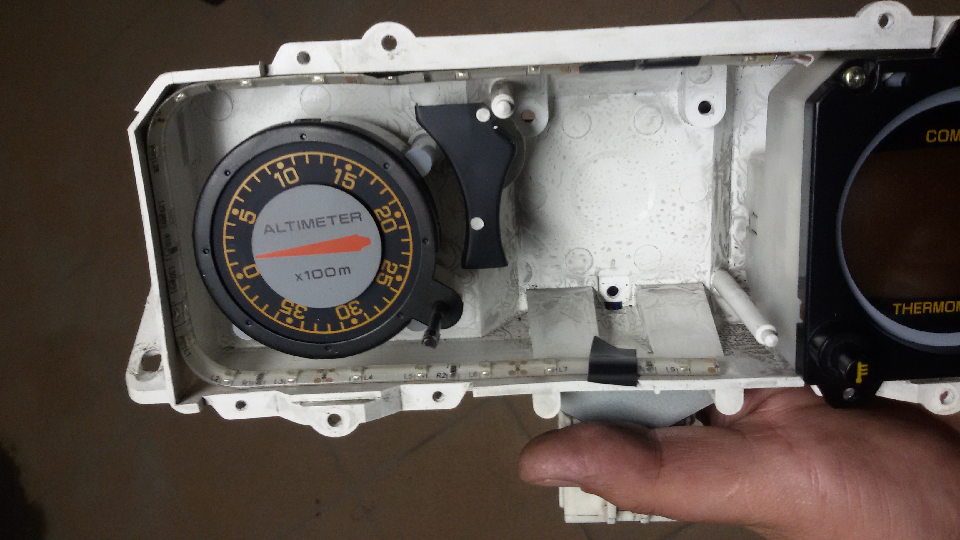

Разобрал сегодня приборный этот щиток в связи с вытеканием жидкости из кренометра, а заодно поменял и ламочку в компасе...mamont56 писал(а):миилампочка.
Но нашел только одну по стрелке.
А здесь http://pajero4x4.ru/bbs/phpBB2/viewtopi ... 1&t=107466 пишут, что их в компасе две!!!
И где еще одна?
Правда в ссылке про Спорт речь - а как на Паджеро2?

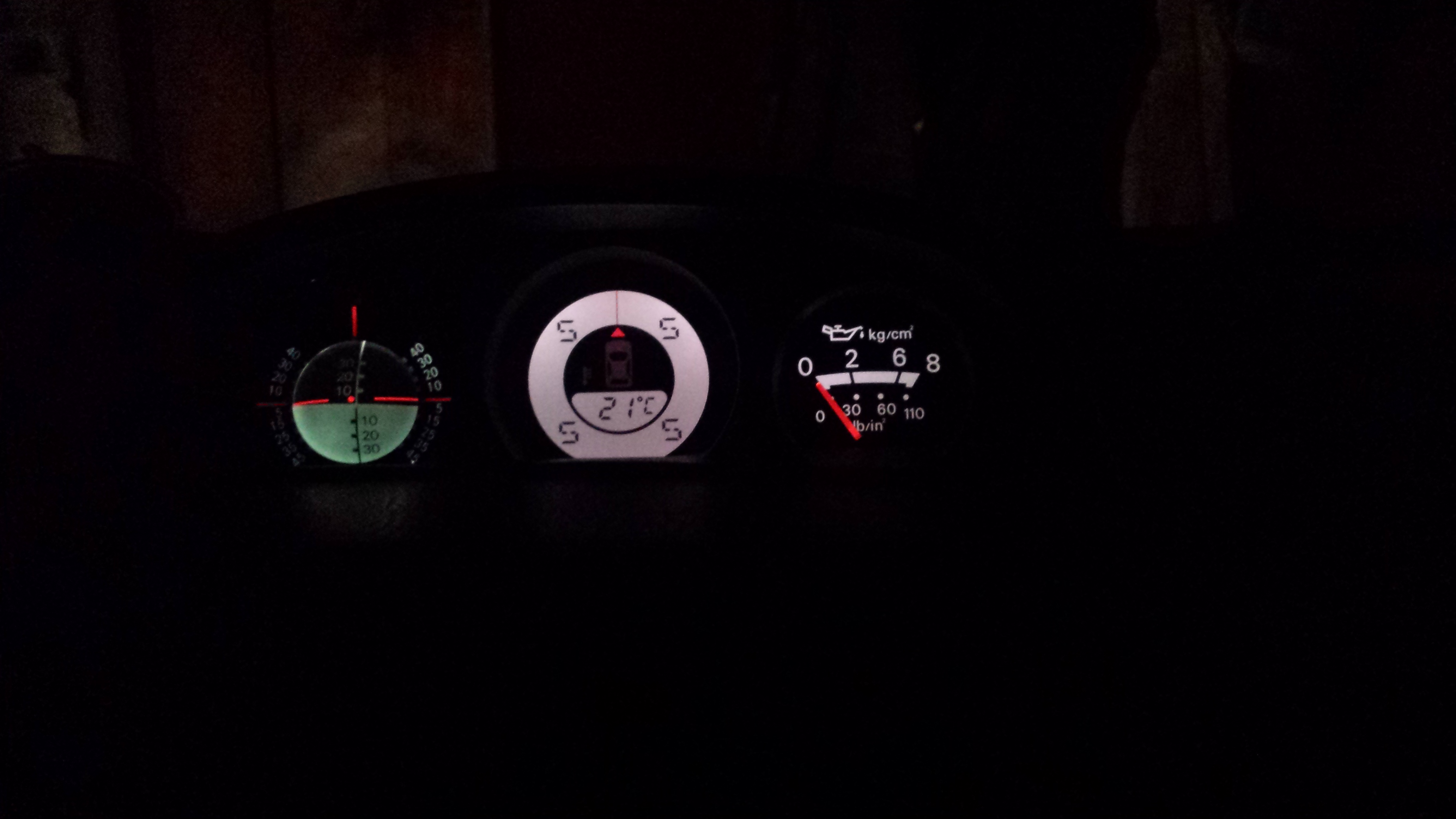

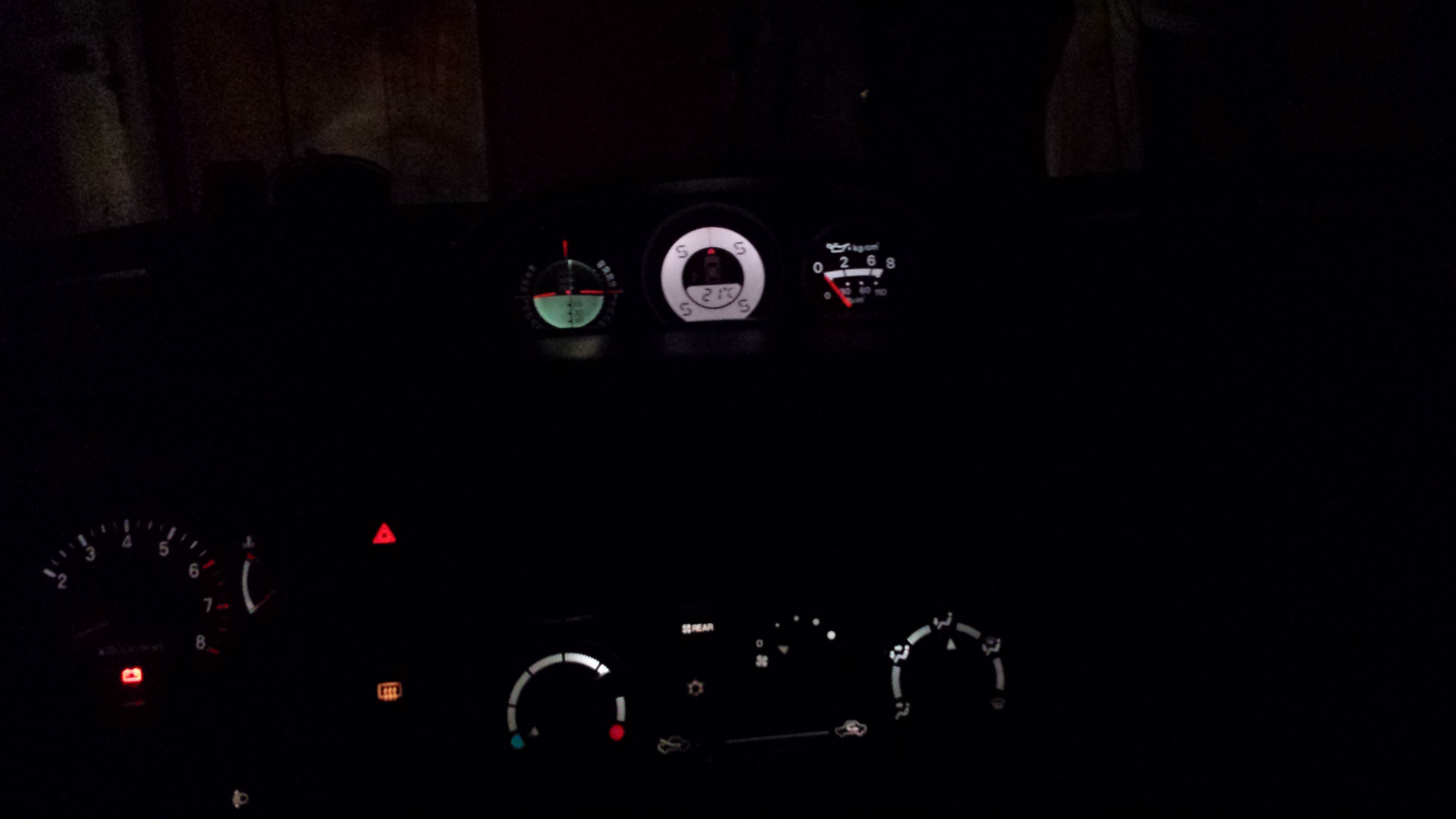

Но вот что заметил - она зажигается при включении зажигания и при выключеном свете. В это время подсветка других приборов не горит.
При включении габаритов или света компас тухнет, а другие приборы высвечивает.
Это что - баг или фича?
Но на предыдущей страницы у товарища кот 989 как видно все горит одновременно. Куда рыть?
Хотя кое-что нарыл здесь http://pajero4x4.ru/bbs/phpBB2/viewtopi ... 6&start=15 - буду посмотреть у себя....
Разобрался - компас не тухнет, а притухает. Смотрел днем - казалось, что вообще не горит...
Ну и с заводкой двигателя никак не связано...

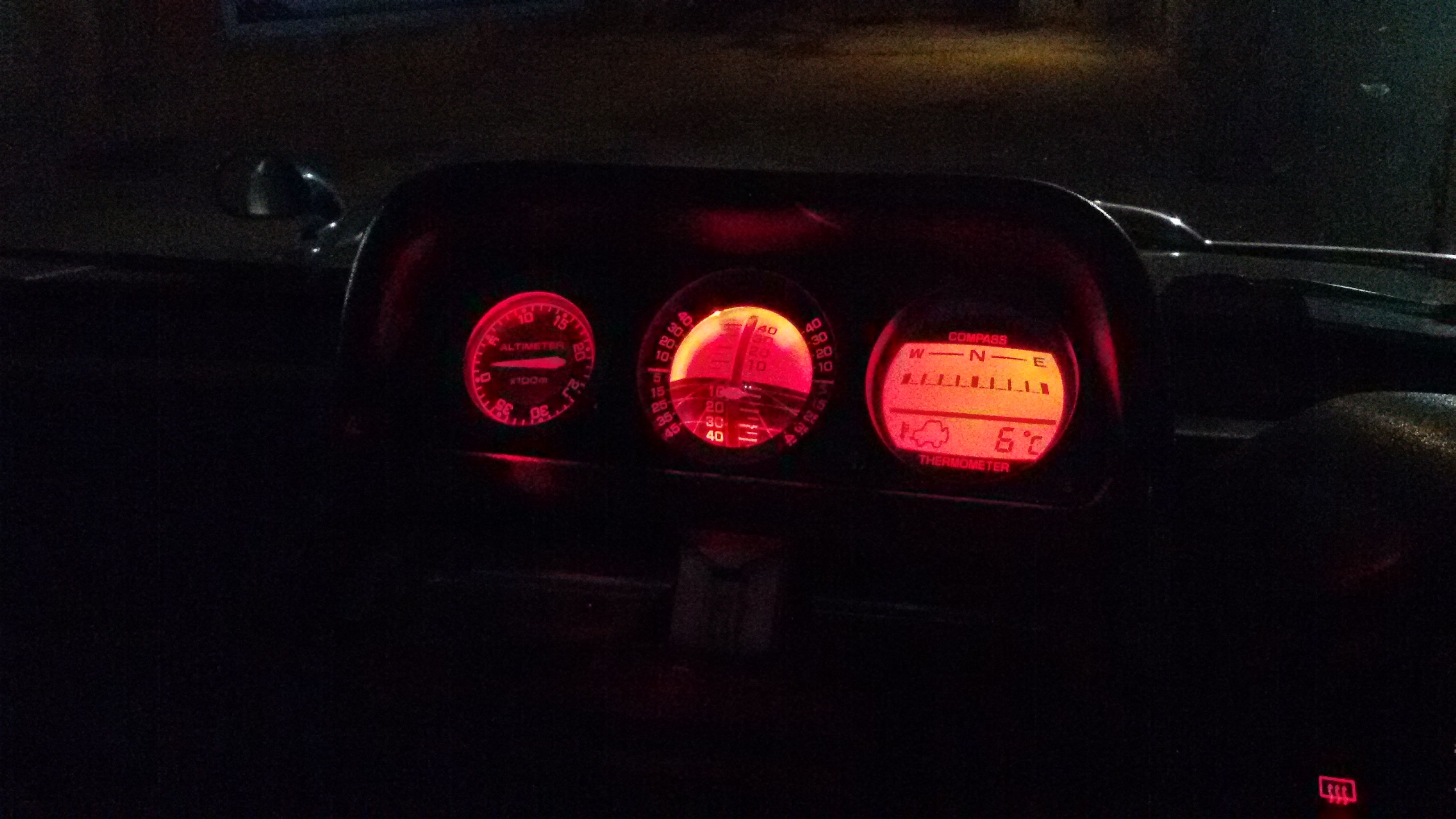

После ремонта креномета http://pajero4x4.ru/bbs/phpBB2/viewtopi ... 0&start=60 , замены лампочки в компасе и собрав панель доп. приборов проверил алгоритм работы подсветки, о чем ранее задавал вопрос в теме.
Зажигание включено, габариты выключены - подсвечивается и показывает компас
Зажигание выключено, габариты включены - компас не горит, а подсвечиваются кренометр с альтиметром.
Зажигание и габариты включены - подсвечиваются все приборы

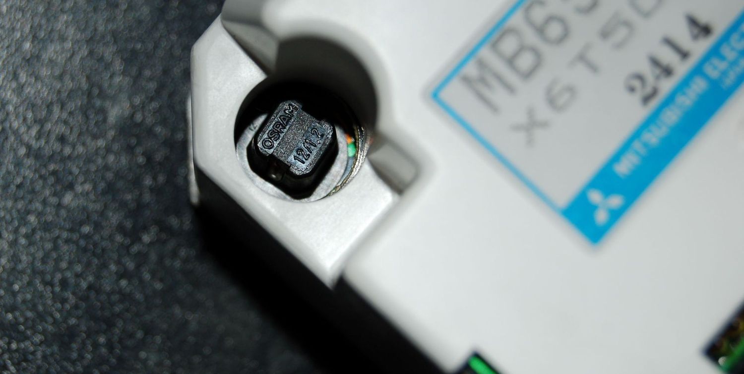

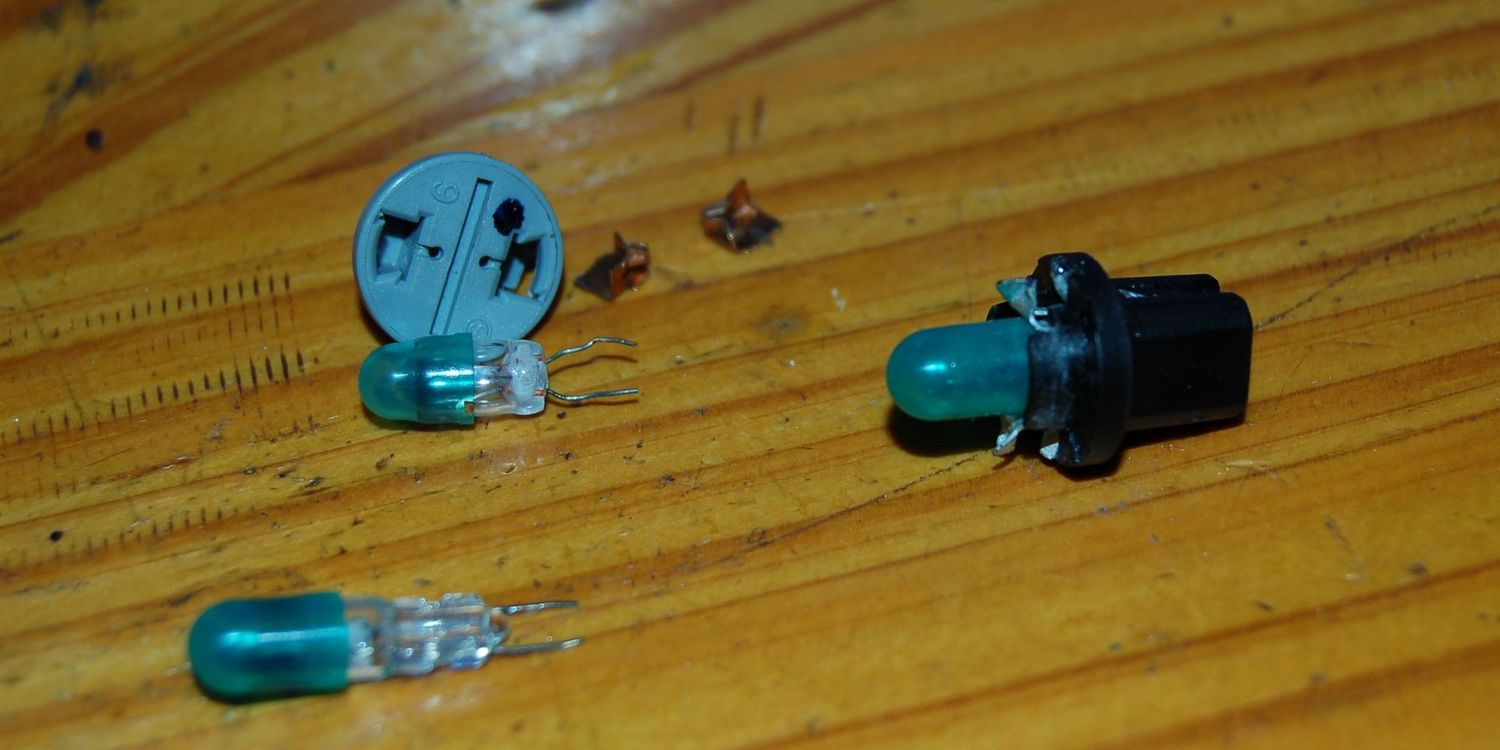

А кто знает почему я не нашёл в компасе никакой подсветки? В масл.маном.ЕСТЬ лампочки,в вольтм. ЕСТЬ лампочки,а в компасе-НЕТ!!! Это у всех так? И ещё: как быть с электронными часами-днём НИЧЕРТА НЕ ВИДАТЬ ВРЕМЯ!!! Что-то слабо светится табло... Авто-МПС ТДИ 2002г 99л.с
- кот 989
- Сообщения: 456
- Зарегистрирован: 16 ноя 2009, 12:25
- Мой автомобиль(и):: МПСпорт 2001г
- Откуда: Самара
- Благодарил (а): 12 раз
- Поблагодарили: 23 раза
Re: Блок дополнительных приборов (компас, вольтметр и т.д.)

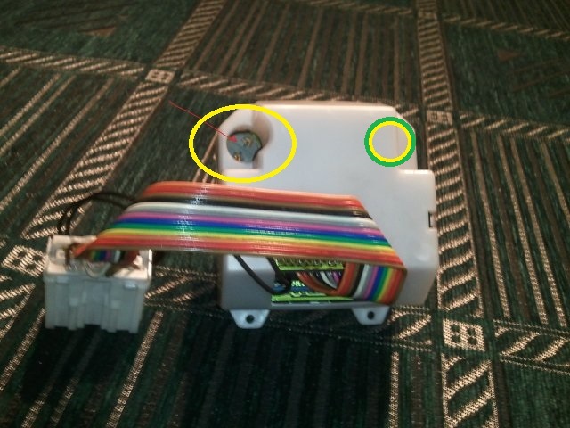

Объяснить это можно только невнимательностью и тем что они совсем не похожи на лампы подсветки вольтметра и монометра!
Они мелкие-мелкие... всего 5 мм в длину. Искать в радиомагазинах - если што!
Вот фото компаса П2 (чуть выше Valdod выкладывал) и жёлтым обведен патрончик лампы!
Компас П2 от нашего отличается одной лампочкой вместо двух. Вторая лампа у нашего будет там где зелёный кружок!
Лёхкий путь замены:
Плоской отвёрткой влево/право до щелчка и всё!
Но бывает - не вытаскивается!
Тагда придётся снять белый чехол компаса - это тяжёлый путь.
Осторожней с синими чехольчиками на лампах - они к ним привариваются и рвутся! Новые хер-найдёшь
Лёхкий путь замены:

Дошли руки до доп панели, решил восстановить кренометр (была вытекшая жидкость и не было подсветки) Заехал в аптеку купил 7 пузырьков глицерина по 0,25 мл и в гараж. Разобрал доп панель снял кренометр оказалось лопнула задняя крышка. Крышку заклеил термо клеем, сделал отверстие в верхней части кремома шприцом залил глицерин ушло 5 пузырьков. До кучи решил убрать штатную подсветку и поставить диодную ленту вот что получилось.
P.S. Под шум волны сделал подсветку в ноги включается на открывание дверей.

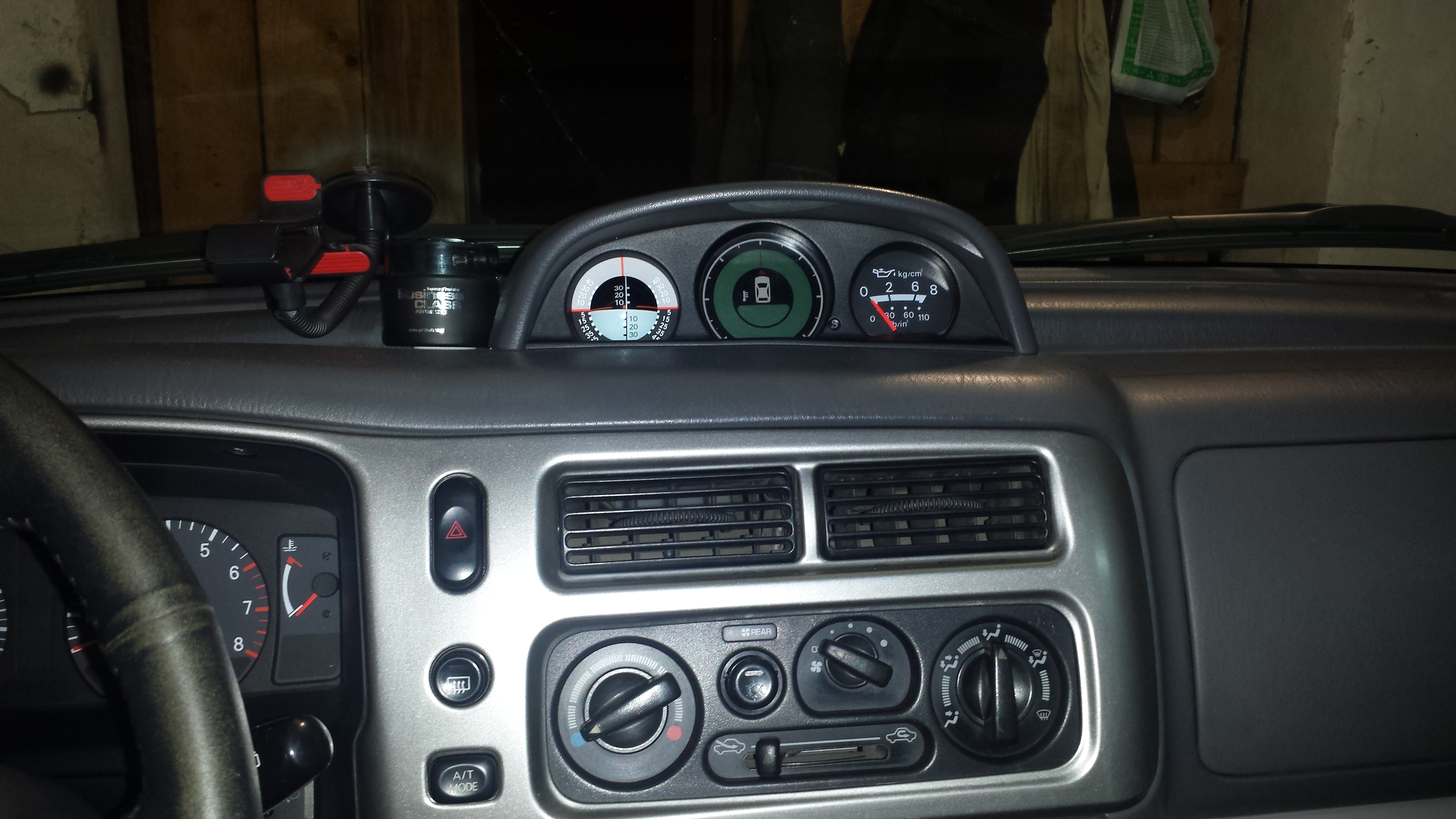

А я все хотел да и поставил кренометр от l200, за место вольтметра, так как что он показывает я имею ввиду сколько именно вольт одному богу известно а когда сдохнет гена или че еще то лампа загорится а не загорится мультик точный вольтаж покажет так что он мне не нужен.Колхоза много, пришлось оставлять сам основной белый блок от l200 потому что у него там свое крепление кренометра и переставлять компас и давление в него из своего, плюс стачивать посадочные места винтов давления в ноль так как иначе упирается стрелка в стекло и слегка убрать боковые ребра пластика, плюс стекло от l200 пришлось оставить и дорабатывать так как на нем шкала кренометра и сверлить отверстие для обнуления компаса и аккуратно стирать краску надписей отсайд и надпись температуры и рис морды авто.P.S Кренометр встал почти в ноль, ну в прицепе доволен фото выложу завтра .Да и самое главное если что, все стоковое остается не тронутым и перебирается обратно
