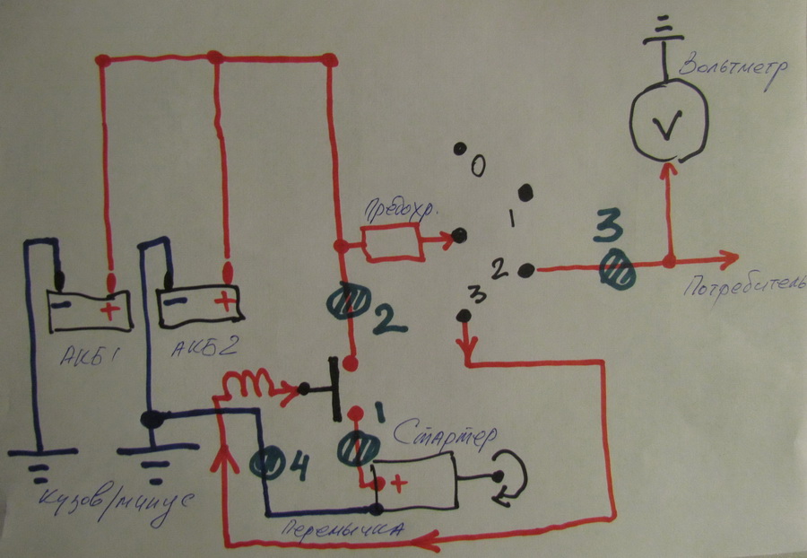

Dizel Man писал(а): Если Вы про это, то, у Вашего авто все признаки проблем с стартером или с электрикой...
Как Вы считаете, замер пиковых значений токовыми клещами на толстом проводе возле стартера актуален для диагностики этого случая?
Dizel Man
Сообщения: 5410
Двигатель:: 4М41
Откуда: МО, Мытищи
Откуда: Мытищи МО
Благодарил (а): 10 раз
Поблагодарили: 231 раз
Высаживаются оба АКБ за 15 мин работы Webasto
Сообщение Dizel Man »
При наличии информации о напряжении на клеммах АКБ в момент прокрутки стартером, и для выявления источника возможной проблемы - да. А вот что Вы скажете относительно на скорую руку набросанной схемы? Где нужно/возможно замерять ток стартера? Почему в точке №3 присутствует напряжение 12 вольт, а старта нет или он вялый?

потомучто масса на аккумах плохая
Напряжение бортсети будет падать до предельных значений или до ноля. Будут гореть клеммы АКБ...

Потому как сгорели пятаки или щёточный узел.....

Dizel Man писал(а): При наличии информации о напряжении на клеммах АКБ в момент прокрутки стартером, и для выявления источника возможной проблемы - да. А вот что Вы скажете относительно на скорую руку набросанной схемы? Где нужно/возможно замерять ток стартера? Почему в точке №3 присутствует напряжение 12 вольт, а старта нет или он вялый?
Токовыми клещами я бы за несколько замеров сравнил показания возле стартера в точке 2 с двумя показаниями возле каждого АКБ. Напряжение на клемах АКБ снимал тестером АКБ (он сам покажет самое минимальное значение вольт). Может быть тогда появилась информация к размышлению: или пускового тока не достаточно в АКБ, или грешить на электрику, допустим, стартера. Надо знать и рамки токовых нормативов.

Есть еще, и точка №1. Плохо контролируемая, но, важная. Александр прав, если есть проблемы в втягивающем реле, будут разночтения в показаниях с точкой №2. И есть еще, шина массы с точкой №4. Минусовая шина провода АКБ, в разных машинах, закреплена в разных точках. А тандем двигатель/КПП висит на резиновых подушках. Глушитель тоже на резинках. Посему, для управления втягивающим реле стартера, шина массы от АКБ к двигателю, и от двигателя к кузову авто, тоже весьма важная цепь...

Пробовать с толстым кабелем дублировать массу на любую нужную точку. Ткнуть перемычкой между 1 и 2. И смотреть динамику тока, напряжения.

Boyёк писал(а): Ткнуть перемычкой между 1 и 2
Так и делается при проверке втягивающего... Толстая отвёртка рулит! Тока глаза на всяк случай береги...
Как-то одно время летом неделю так заводился, пока руки дошли ::-D:
Сообщения: 57477
Поблагодарили: 4803 раза
Не пойму что тут обсуждать не рабочую схему. Она ни при каких условиях работать не будет.
Только отверткой ))

SNOOPER писал(а): Только отверткой ))
Ну вот, пошла положительная динамика. А то импеданс двухполюсника, внутреннее сопротивление на 7 страниц... ::-D:
Это ты, Саш, про какую схему?

Про твою естественно. Сам посмотри, только внимательно.....

SNOOPER писал(а): Про твою естественно. Сам посмотри, только внимательно
Саш, да я уж не стал докапываться, что обмотки втягивающего две штуки: пусковая и удерживающая.
В данном контексте не так критично.
Сообщения: 57477
Да там обмотка изображена как пружина, судя по схеме, она ей и является.))

Саш, да я уж не стал докапываться, что обмотки втягивающего две штуки: пусковая и удерживающая. В данном контексте не так критично.
В контексте данной проблемы, это вообще неважно. Вы бы еще указали, что я не обозначил размер и шаг резьбы клемных гаек. ::-D: Я просто не стал перегружать схему лишними цепями, ибо спецы и в нарисованном-то минимуме теряются... :*DRINK*:
Так, в миру, обозначается катушка интуктивности. Это так, для расширения кругозора. Кто-то еще не понял, что я изобразил втягивающее реле? Все нужно подписывать? Отсюда, братцы, уже 9 страниц и ноль понимания...
