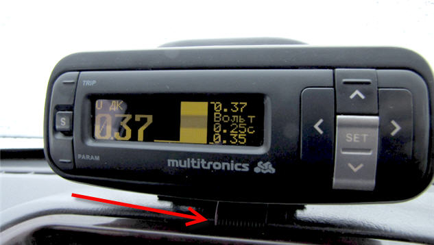

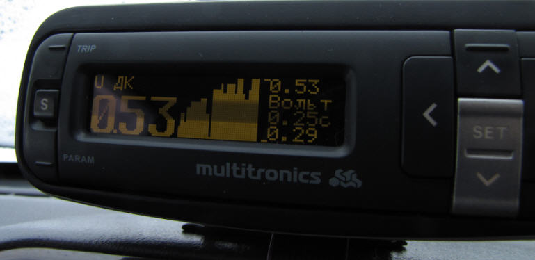

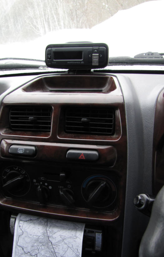

тоже подвожу итоги.
закрепил по центру проблем особых не возникло датчик кислорода пока не менял по факту "пилу" 0.5в -1в начинает рисовать при скорости выше 90 по трассе
интересует насколько "правильно" показывает мультитроник данные напряжения?
а то может это у всех так
, а я заморачиваюсь с покупкой нового кислородника зря.
показания скорости по ЖПС как в инструкции у меня не получилось выставить, посему тупо когда заправлялся вписал в эталонный пробег все километры что на панэле приборов.
после чего свершилось чудо [-o< , стало правильно показывать и скорость и расход и остаток в баке (точность до десятых литра)
писали о нереальности малого расхода на наших машинках. решил проверить на живую, медленно разгоняться и так далее... постоянно следить за мгновенным расходом.
эксперименты вполне удачные =D> , с данным прибором можно получить расход даже порядка 5-7 литров на сотню! правда с одной оговоркой... стиль езды "инвалидное кресло" 8-[ .... неторопливо чухать с места и не разгоняться более 50.
правда замечу о необходимости видеть перед глазами именно мгновенный расход, потому как при одной скорости можно ехать с расходом как 6 литров так и 15! на слух или по спидометру это не контролируется
для себя определил оптимальный расход в 8-10 литров на сотню (с отключенным мультитроником выходит 14-16 литров казалось бы при том же стиле езды)

у меня с кислородного датчика напряжение постоянно скачет от ~0 до ~0,8. по началу я думал, что это страшная глюка, а потом оказалось, что так и должно быть... график реально как пила...
