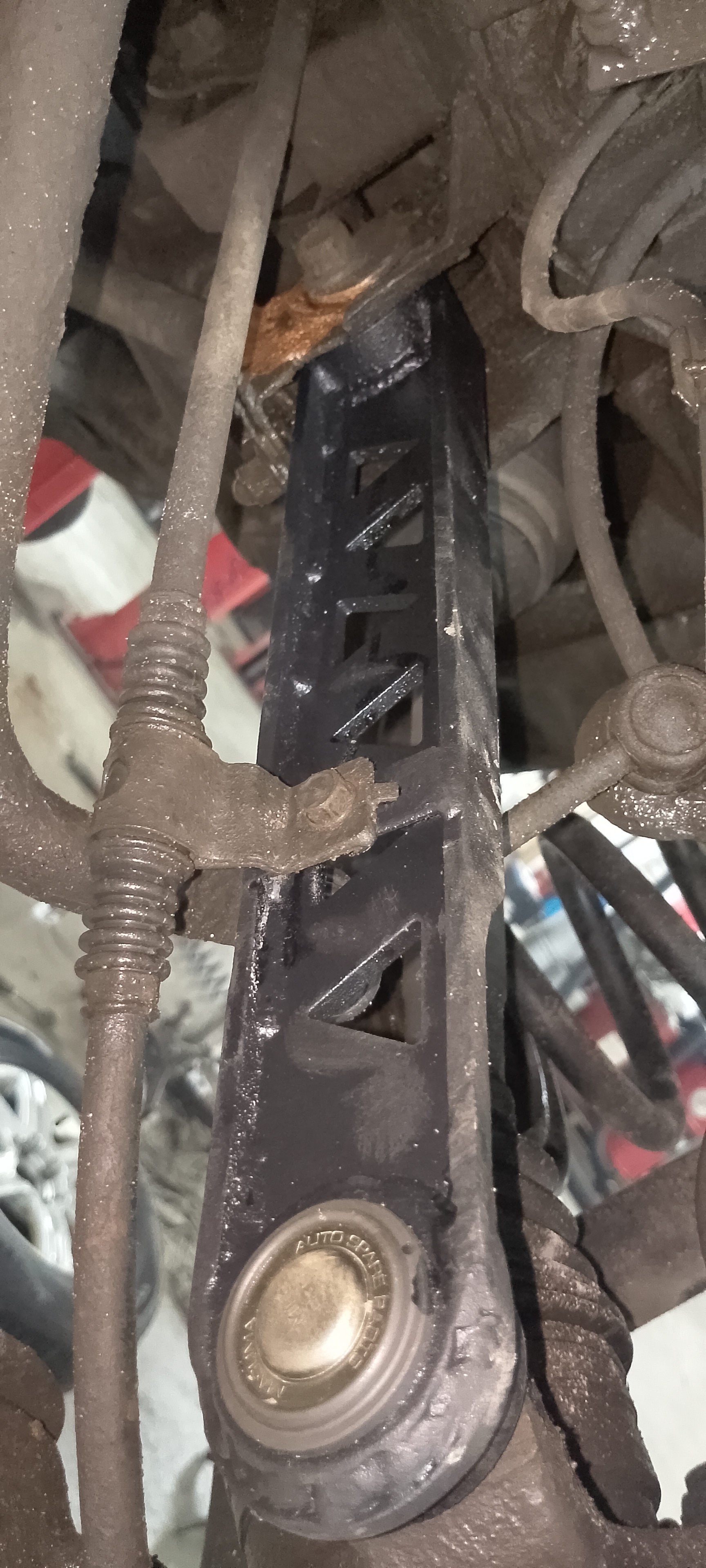

Вот думаю а нужна ли теперь косынка? По-моему и так уже завод усилил

я эти рычаги схождения вот аж до чего доездил...
а вы не вдавались, чем различаются MASUMA MA-9610 от MA-9611 ?
разница в диаметре пальца шаровой или как раз в этой "усиленности"?

Разница у них только в шаровых. Рычаг под номером MA-9610 может встречаться с усилением и без усиления, также и с номером MA-9611
Это зависит от времени их производства.

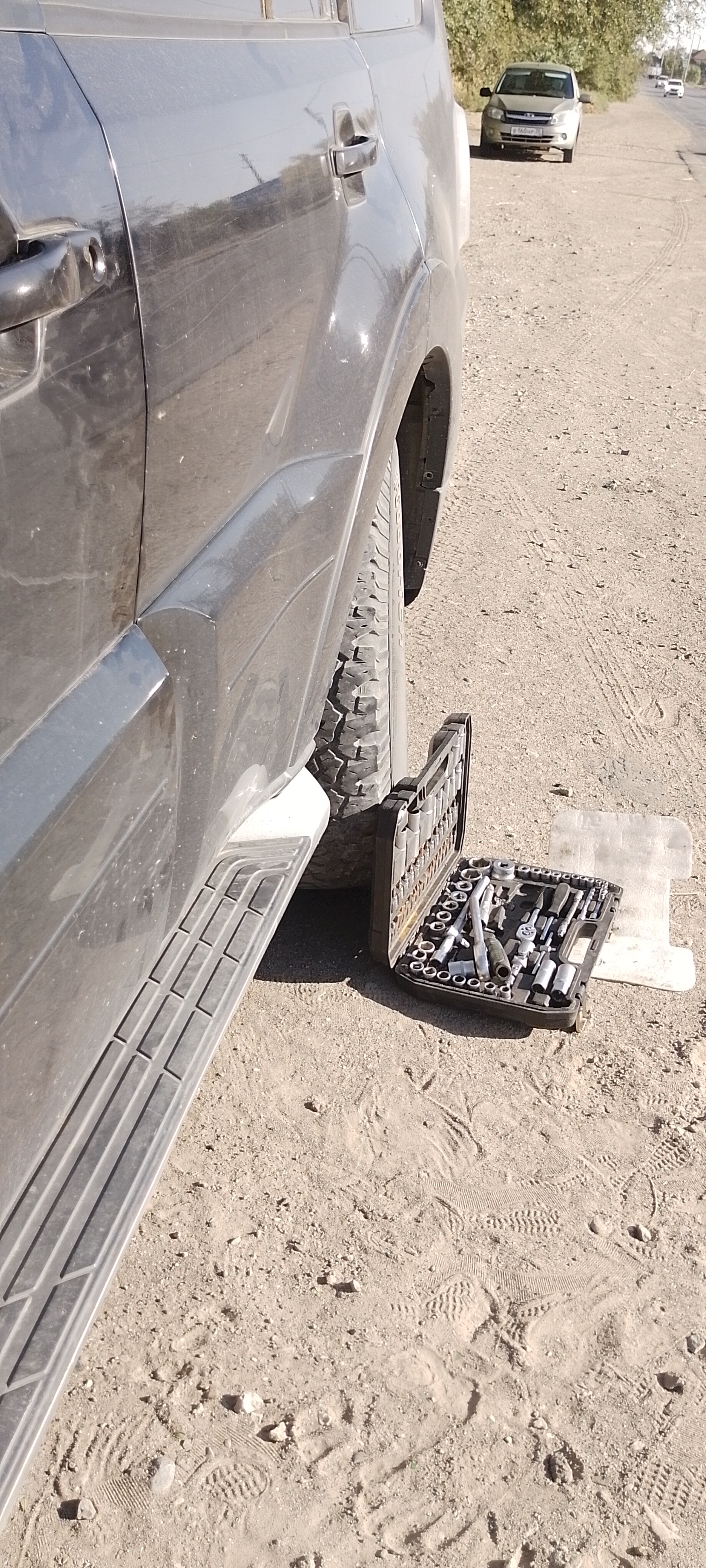

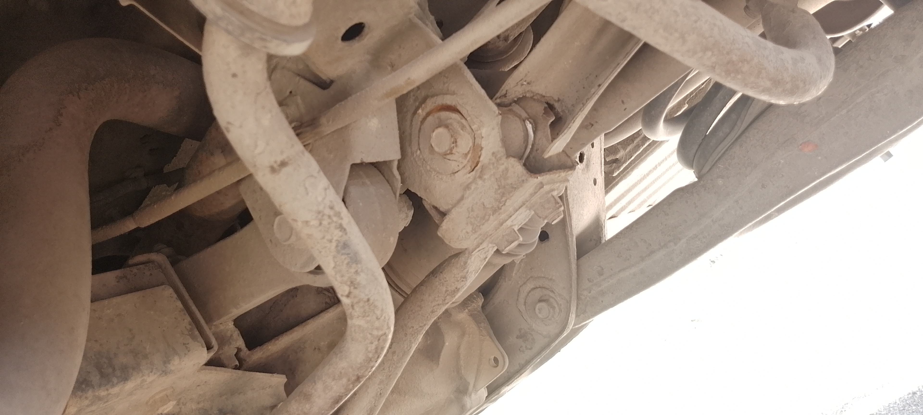

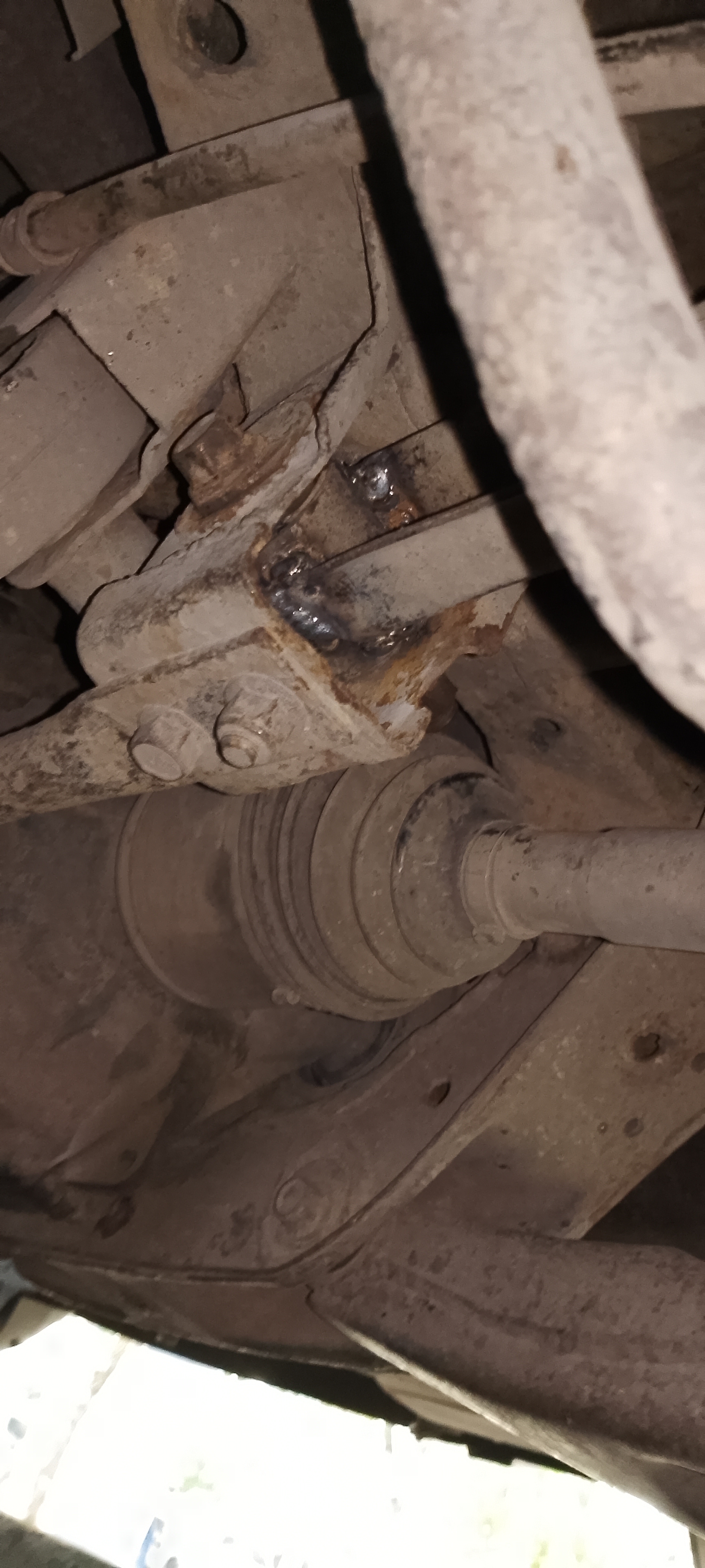

Masuma. Год/полтора пробег 30-50т.км
Сильный лифт ,проставки 30пер/50зад. Сход-развал на пределе.

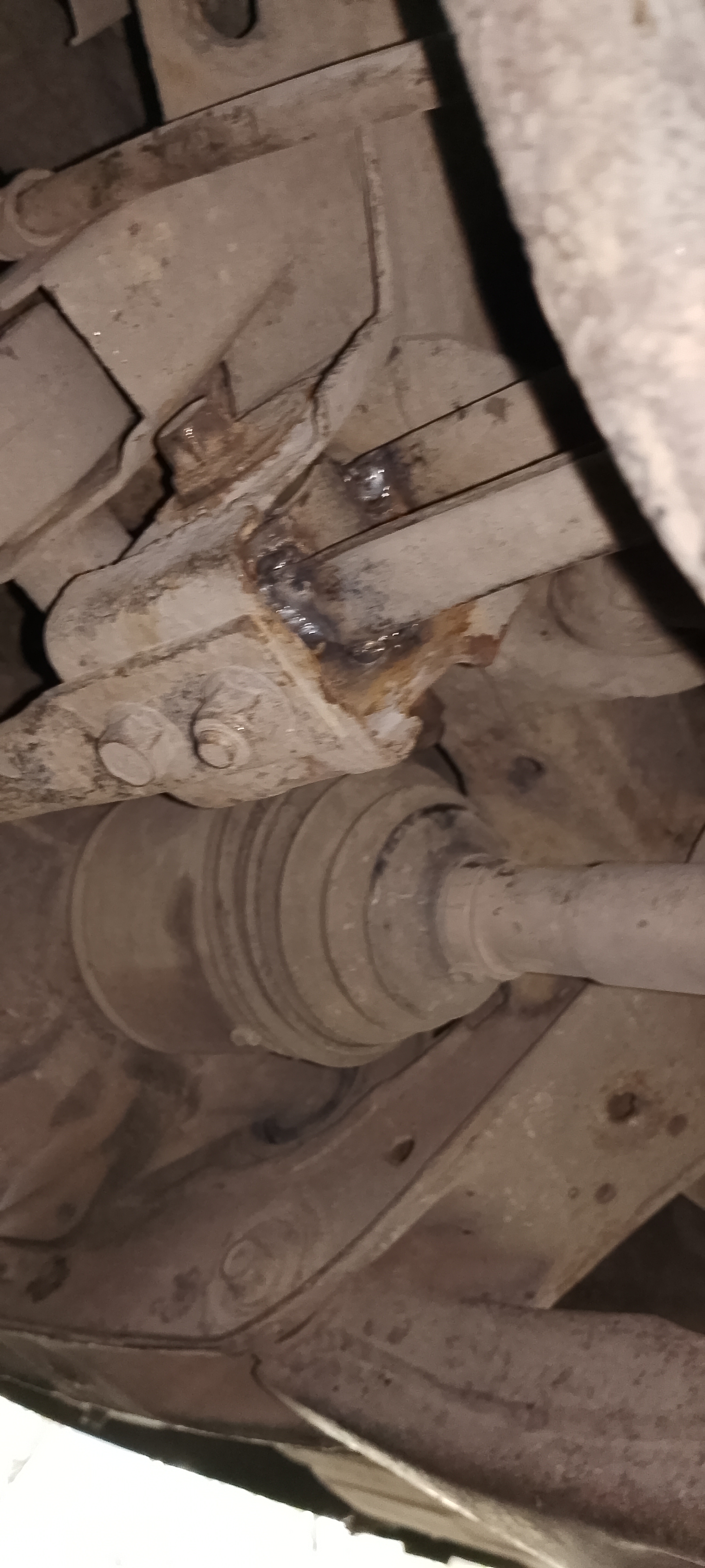

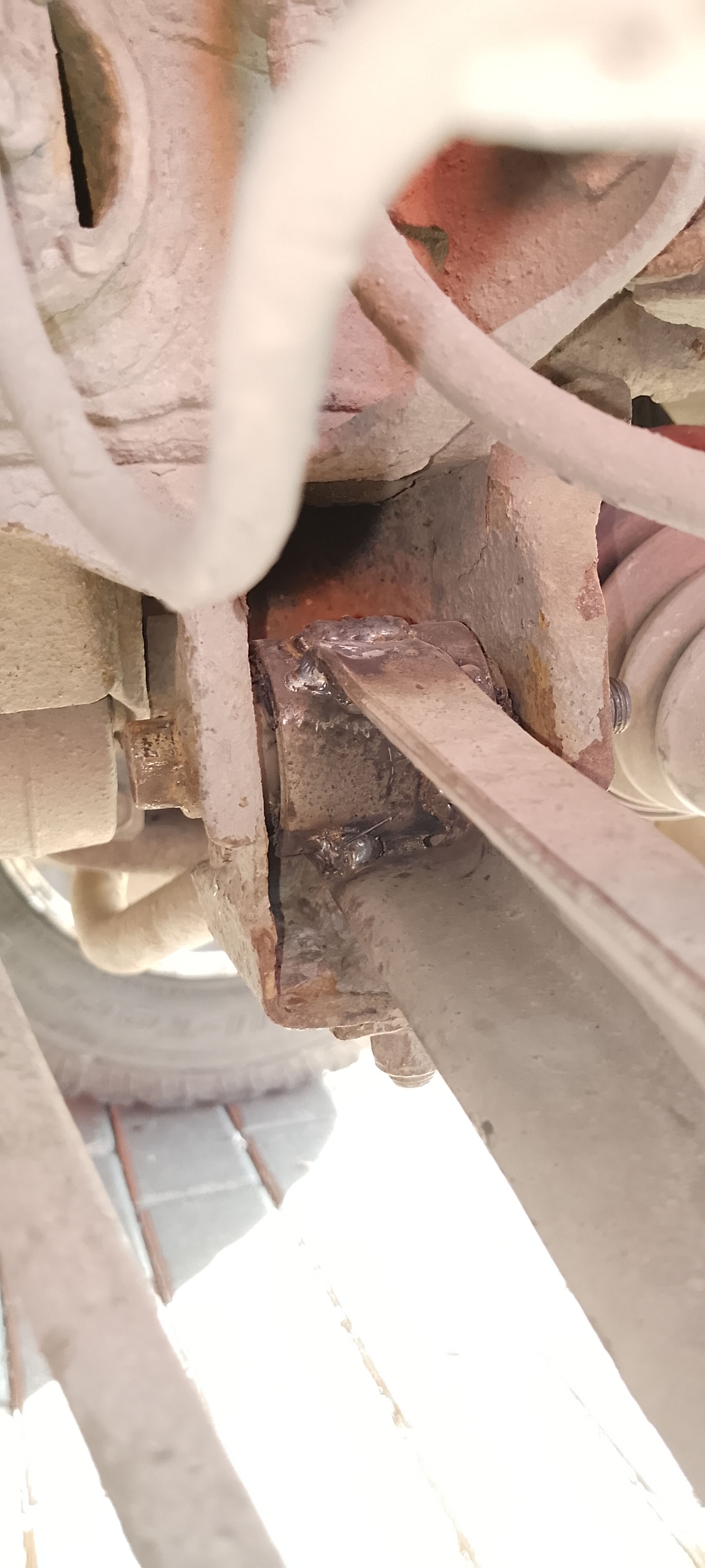

Возвращаясь с рыбалки в Астраханской области под Харабалями на грейдере услышал металлический удар как будто по защите прилетела гайка. Выехал на асфальт увидел что при прямолинейном движении руль стоит на 45°. Слава Богу скорость было 20-30км и оторвало на грейдере, а не на трассе. За неделю до выезда на рыбалку был в сервисе в Москве. Сказали все хорошо... К предпосылкам можно отнести подозрительно выросший расход литра на два по дороге на рыбалку, но списал его на загруженный верхний багажник.
Итог. Дотянул до Харабалей. Нашел гараж-сервис. Спасибо добрым людям заварили.
По дороге в Москву понял что жрет резину. С помощью рулетки выставил левое колесо примерно параллельно правому. Резину жрать перестало. Расход упал литра на два. Видимо трещина появилась раньше и колесо начало отходить. Нижняя часть металла по разрыву была покрыта ржавчины.
Вот интересно, а у всех рвет именно левый рычаг?
Ещё вопрос трещина появилась снизу, и отрывать начало снизу(верх держался почти до конца) это следствие лифта? Или все же перегруз на нижний отбой?
До Москвы добрался. Заказал оригинал. Пока аккуратно езжу на заваренном.

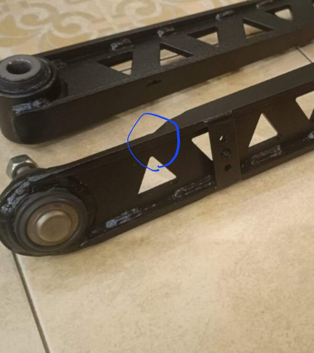

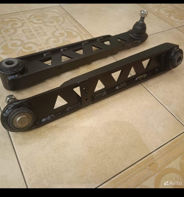

Вот что в интернете нашел. Кто что по этому поводу думает? Пишут толщина металла 6мм...

шо тут можно думать... ну не сломается
эдак можно и самому такой рычаг сделать - отпилить сайлент и шаровую от любого дешмана и к швеллеру приварить

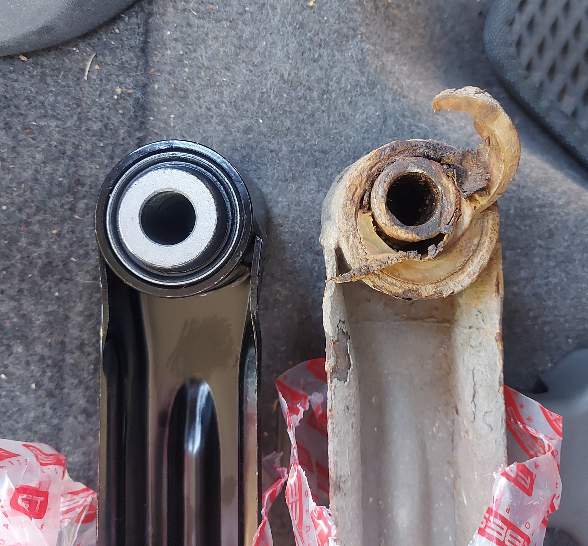

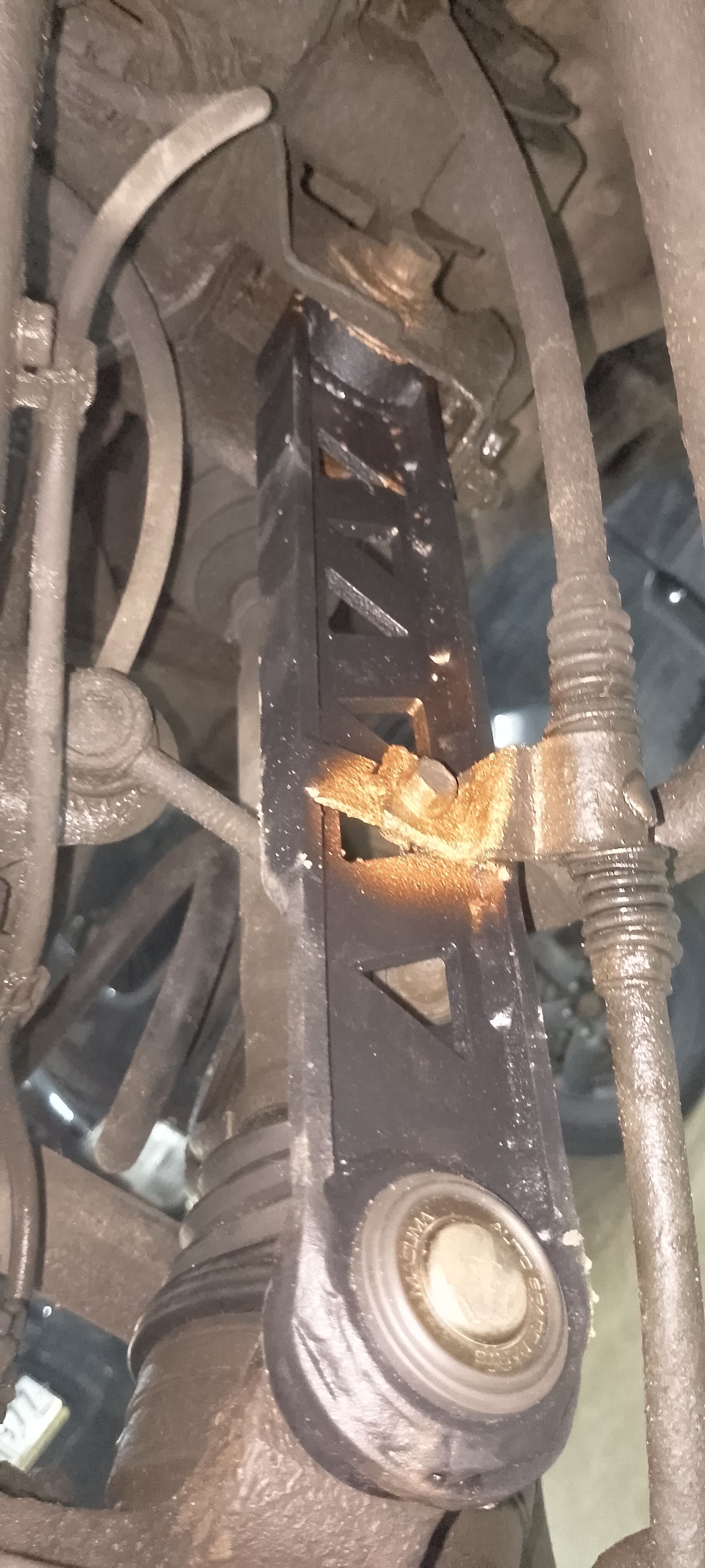

Все же решился. Оригинальные в запас положил.

Выглядят зачётно! Тяжелые наверное? Сколько стоят?

Эти уже точно не сломаются.
Чьё-то кустарное поделие? Или артикул для заказа существует?

Меня вот это место сильно смущает

и чем же именно? там всё из железа 5мм толщиной.
