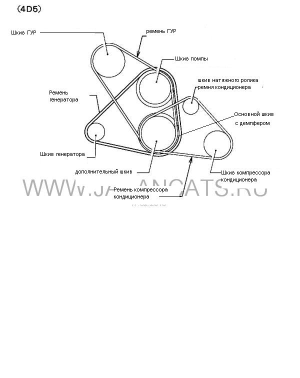

Делать удавку на шкив, для того, чтобы отвернуть болт КВ, я бы не советовал. Особенно если машинка далеко не новая. Можно демпфер шкива провернуть, и потом УОВ выставить не получится, придется новые метки делать.Миша пОхеро писал(а):А кроме как стартером??? А то у меня не только пол-морды разобрано. Гена снят, ГУР снят, фильтр масл снят, воздухана нет...

Читай внимательно - я писал о шкиве генератора(т.е. приводном шкиве),он крепится к основной части шкива КВ,демпфер в данном случае не пострадает.Этот способ отворачивания/заворачивания лучше тем,что не надо лезть по машину и вообще проще.kolchugin писал(а): Делать удавку на шкив, для того, чтобы отвернуть болт КВ, я бы не советовал. Особенно если машинка далеко не новая. Можно демпфер шкива провернуть, и потом УОВ выставить не получится, придется новые метки делать.

Как раз тот ручей что приводит во вращение генератор и есть основной шкив, который идет через демфер. Если ты на него будешь делать удавку демпфер как раз и есть риск провернуть. А вот второй шкив, что приворачивается к основному, приводит во вращение ГУР и компрессор кондея. Вот если на него удавку делать то да. Ты написал именно про генераторный, поэтому я и не советую на него удавку делать!!!!!!!!!!Помор писал(а):kolchugin писал(а): Читай внимательно - я писал о шкиве генератора(т.е. приводном шкиве),он крепится к основной части шкива КВ,демпфер в данном случае не пострадает.Этот способ отворачивания/заворачивания лучше тем,что не надо лезть по машину и вообще проще.
Если мне не веришь, открой капот своей машины и посмотри где ремень генератора, а где ГУРа и кондея.
Добавил фото, для наглядности, все подписал, где основной шкив, а где дополнительный.

Сбегал,посмотрел - действительно,ремень гена идет на основной шкивkolchugin писал(а):Как раз тот ручей что приводит во вращение генератор и есть основной шкив, который идет через демфер. Если ты на него будешь делать удавку демпфер как раз и есть риск провернуть. А вот второй шкив, что приворачивается к основному, приводит во вращение ГУР и компрессор кондея. Вот если на него удавку делать то да. Ты написал именно про генераторный, поэтому я и не советую на него удавку делать!!!!!!!!!!Помор писал(а):kolchugin писал(а): Читай внимательно - я писал о шкиве генератора(т.е. приводном шкиве),он крепится к основной части шкива КВ,демпфер в данном случае не пострадает.Этот способ отворачивания/заворачивания лучше тем,что не надо лезть по машину и вообще проще.
