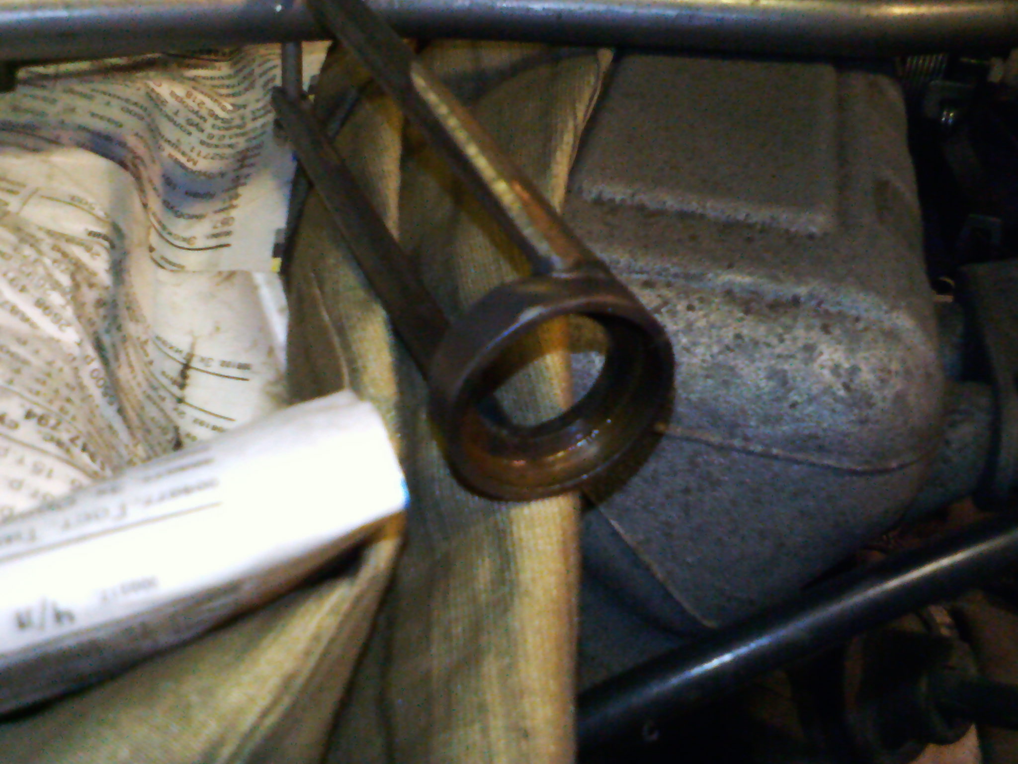

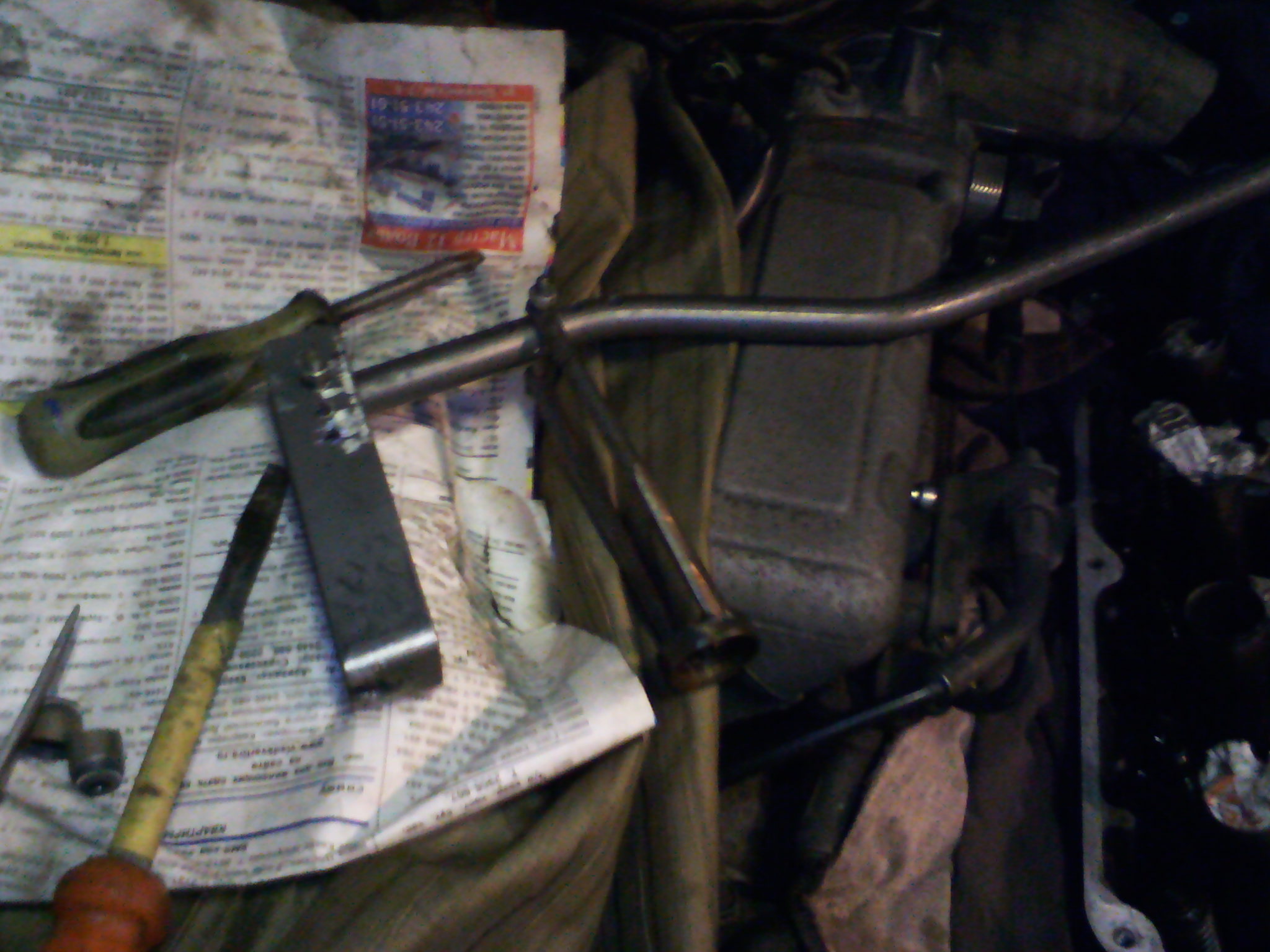

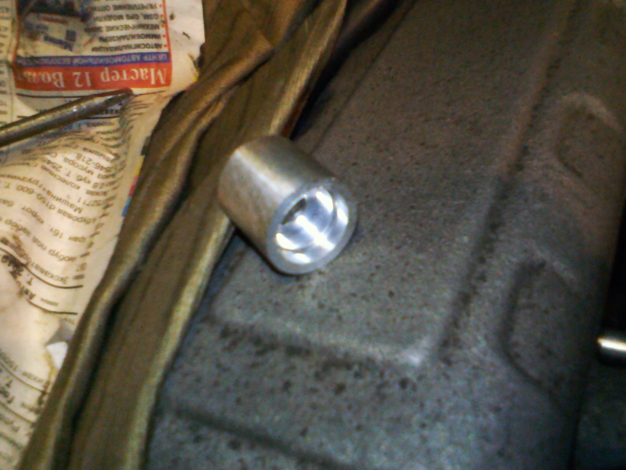

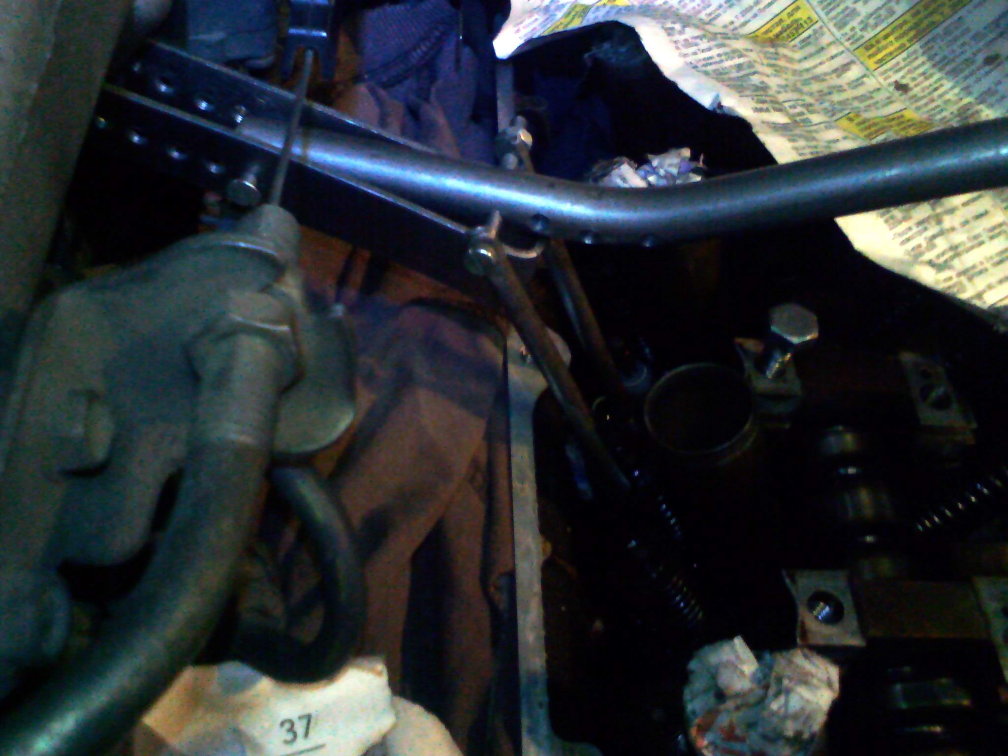

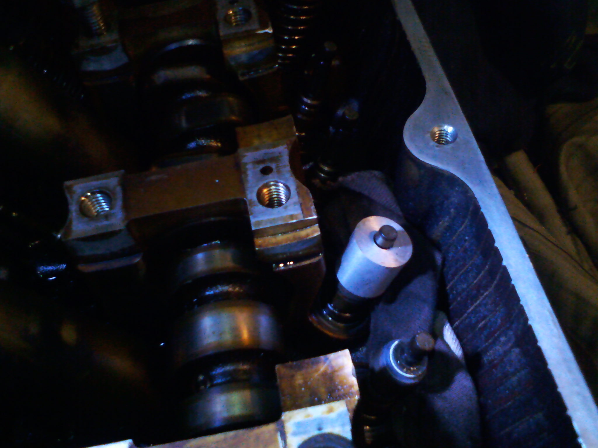

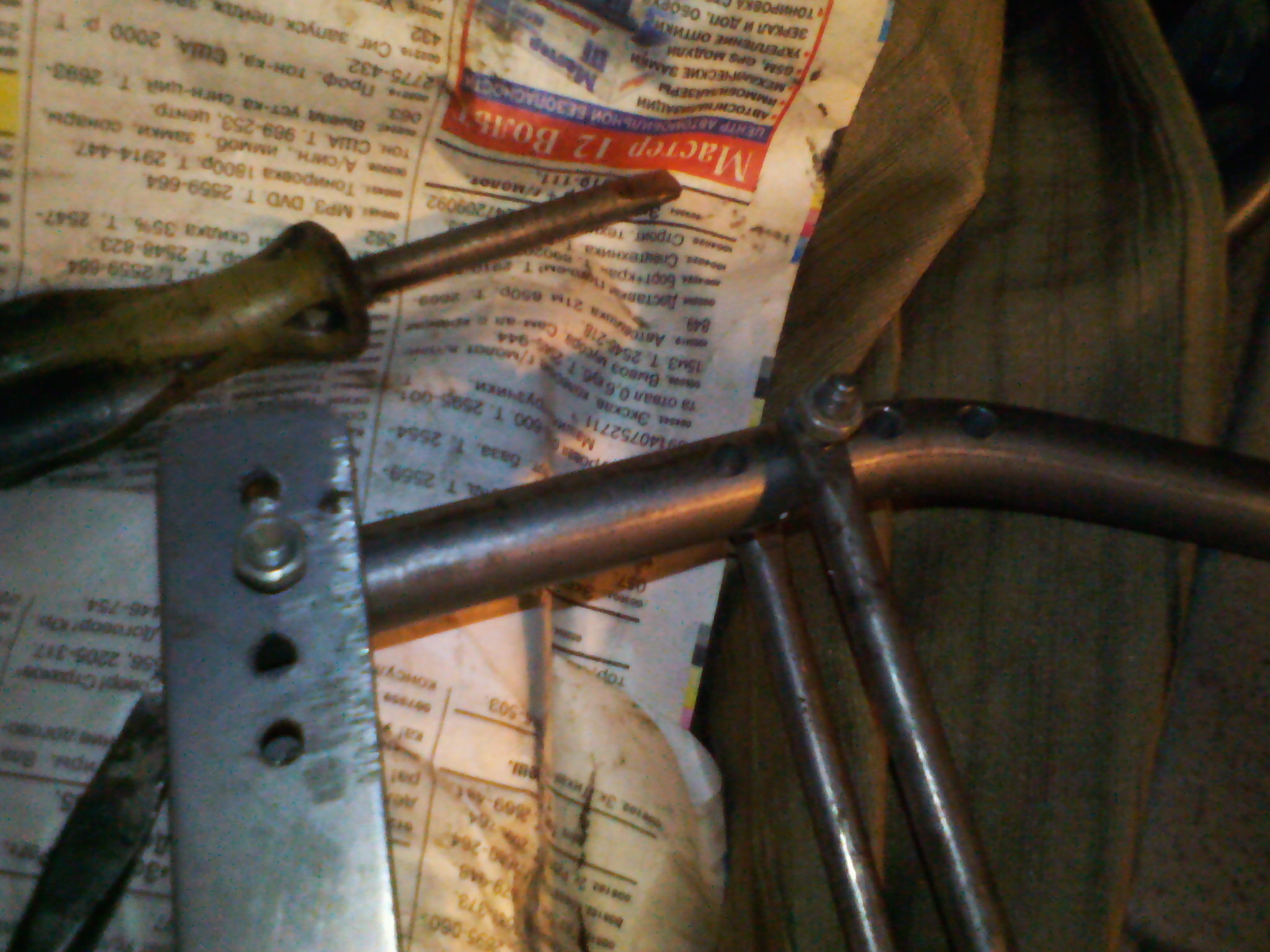

Вот и я решил заменить себе колпачки. Съемник как на фото выше пришлось доработать.
Во первых сделал выточку под пружину у съемника диаметром 20,5мм. Глубиной около3мм. Во вторых просверлил отверстия в державки съемника для регулировки рычага, чтоб точно попадало на клапана.
