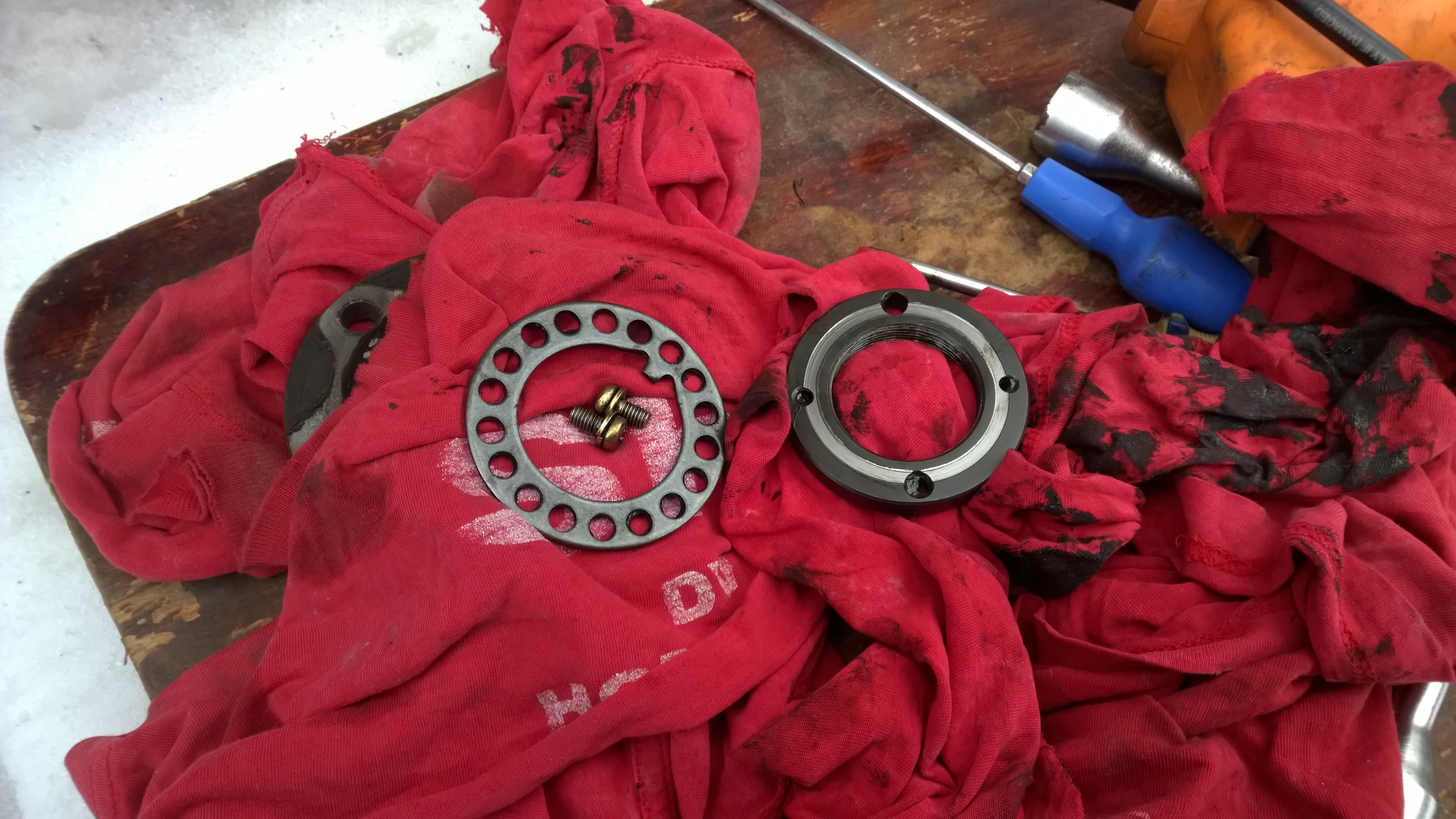

Моя гайка, перевернул.

GENDALF GRAY писал(а):Моя гайка, перевернул.
ого,какой пробег?Почему так?У меня 270.тыщ выработки нету.

х.з. у всех вроде выработка, у меня 150 т.км и выработка есть...

У меня 175 тыс пробег - выработка есть тоже.
На мой взгляд она образуется при затяжке подшипников.
По инструкции положено же затянуть хорошенько подшипники чтобы сели, я еще чутка покручиваю колесо для верности.
Потом ослабить.
Так в момент затягивания подикась гайка и истирается?

Затягивал подшипники без сильного усилия, вставил 2 сверла в дырки гайки и промеж них небольшой вороток. Чутка крутанул и зафиксировал. Неужели надо до дури крутить гайку? У меня все встало ровно на те места как было до разбора ступицы.
