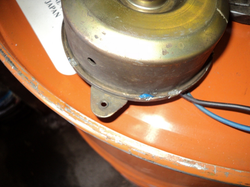

Он всего в пяти точках был обжат. Метал конечно хрупкий и те хвостики что обжимали обе части просто отломились. Но мест где можно сделать новые ушки для обжима там ещё 90% остальной поверхности. Если сделать надпилы на оставшемся бурту,то можно хоть по всему кругу обвальцевать. Завтра фоткЕ сделаю

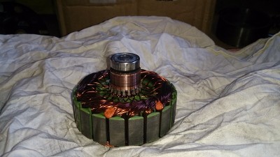

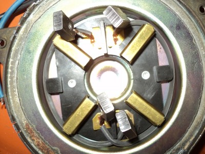

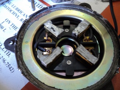

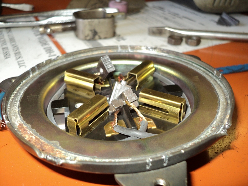

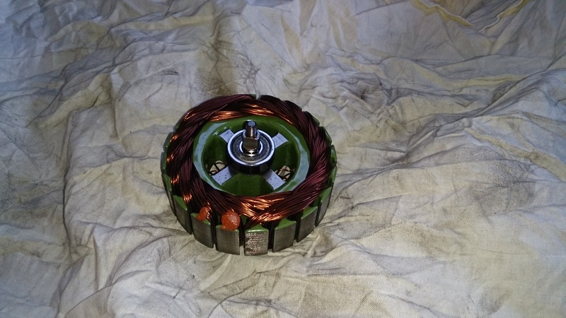

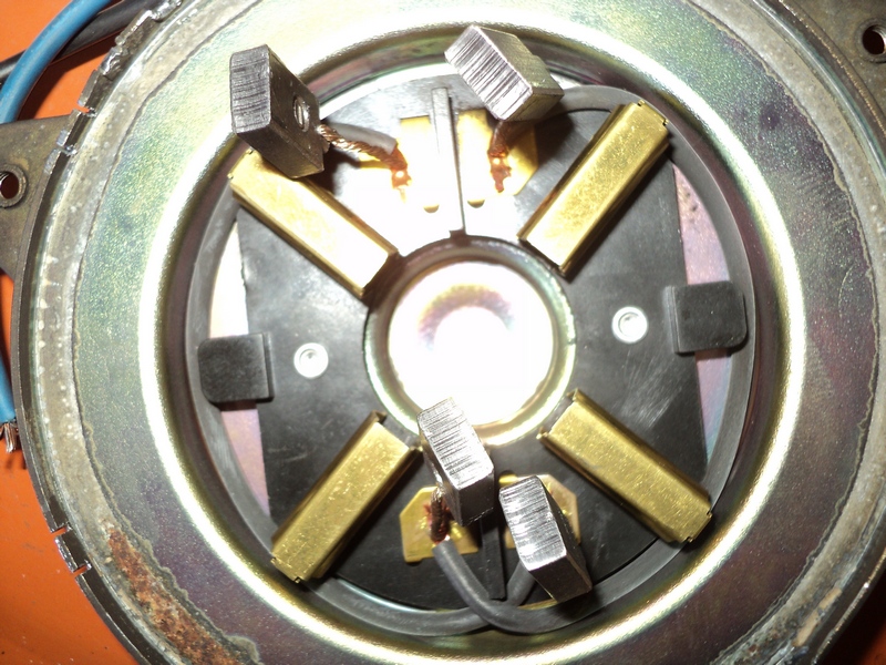

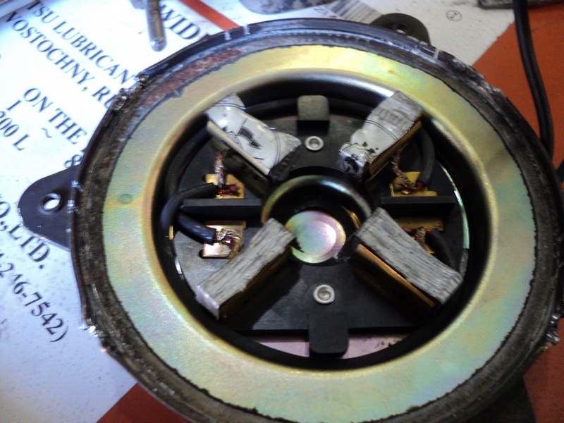

Короче вскрытие мотора iRivera не принесло 100% положительного результата.
Щётки поправил от неровностей. Коллектор шлифанул. Подшипник передний стянуть не смог ибо он маленький,места почти нет и везде обмотки.
Делать спец-спец съёмник не стал,а простым спец съёмником так подлезть и не смог. Зафиксировать 4е щётки,чтобы вставить ротор - то ещё удовольствие.
После сборки запуcк и испытания. Оказывается,что чёрный провод на данном моторе - это плюс,а синий минус.
Потребление тока при старте 15-16 Ампер,при работе 10-11 Ампер.

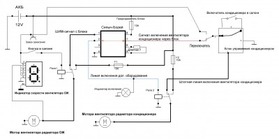

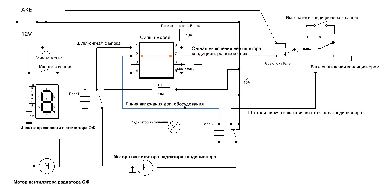

Схема подключения элктровентилятора на джуниор
Начнём повествование об установки электрического вентилятора вместо вязко(виско)муфты, т.к. оная в сильную жару не работает как нужно, хотя и была куплена НОВАЯ. Приходилось в критические моменты ездить с включённой печкой.
На данный момент правая часть схемы с включением вентилятора кондиционера ещё не реализована. Хотя для этого уже практически всё приготовлено - проложены дополнительные провода из моторного отсека в салон. куплены реле и кнопки (тумблеры).
Пока вылаживаю схему: (всё обсуждаемо)

Сразу сомнения. Пред на 10А - это 120-140 ватт + потери на блоке силыча и в контактах реле + не новый мотор.
Для холодного старта вообще ив нежаркий период в частности однозначно маловато будет
Правый кусок схемы с блоком кондея и каким-то переключателем,вообще вызывает непонимание своей излишней сложностью
Сложновата схема,не столько к реализации,сколько лишними реле и переключателями в целях перестраховки

Интересно а по какому принципу будет работать семисегментный индикатор? и вообще схема непонятна.

Re: Установка Эл.вентилятора радиатора.
OK
Прокомментирую схему.
Сейчас у меня стоят предохранители 10А - и пока ни один не сгорел. т.к. задействовал пока только одну скорость на вентиляторе. Будет жарче - посмотрим, может и на 15...20А воткну. В данном случае запас - это зло.
К тому-же ШИМ регулирование.
Индикатор на схеме не совсем такой,как указан (в базе нет нужного типа - использовал для наглядности), но это сути не меняет.
Индикатор использовался того-же Силыча - http://silich.ru/led-shkala.html
Если делать чтобы отображались Цифры, то тогда нужна ещё схема, но это уже лишнее.
Сам блок управления использован такой - http://silich.ru/boreas-av.html
Если почитать к нему Инструкцию, то станет всё понятно, почему такая СЛОЖНАЯ схема.
(Ну, люблю я всё контролировать и иметь ручное управление на случай форс мажора, как например - сдох блок - щёлк тумблер и вентилятор крутиться опять)
На панель выведено всего два переключателя, можно обойтись и одним пакетным трёх позиционным.
Шкала пока болтается просто на проводе, т.к. планирую её запихать в приборку.
Так-же есть лампочка (светодиод), которая показывает, что наступил предел по температуре - блок работает на все 100%, и включено дополнительное оборудование - вентилятор кондиционера, также можно включить вентилятор кондиционера тумблером (писал выше)
В блоке Силыча предусмотрена такая возможность, что выше, а так-же - при включении кондиционера штатной кнопкой - подаётся сигнал на Блок силыча, а тот в свою очередь включает дополнительно основной вентилятор для лучшего обдува, если последний не был включён.
Я решил использовать весь его функционал на полную. Но не без контроля (та самая лампа и LED-шкала, + ручное управление)
Под капотом всего ДВЕ релюхи, и два предохранителя в специальных корпусах и сам блок.
Вентилятор я использовал плоский, с металлическим диффузором, двускоростной, мотор на резиновых подушках. Работает тихо. Крепил его к радиатору от Цивика как мог.
Всё управление релюхами сделано после Ключа(замка зажигания).
Контакт датчика температуры подключил непосредственно к датчику температуры одно контактному на ДВС.
Остановился на этом блоке (Силыч-Борей), т.к. - плавный запуск, плавная регулировка оборотов в зависимости от температуры двигателя. После того, как заглушиш двигатель - вентилятор работает ещё какое-то время (настраевоемо).
Фоты буду позже.
Это на первый взгляд всё сложно и непонятно.
Фоты буду позже.
