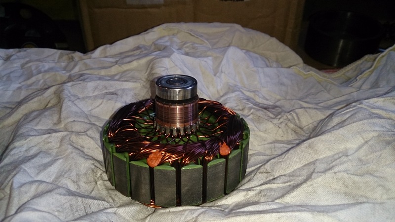

Короче вскрытие мотора iRivera не принесло 100% положительного результата.
Щётки поправил от неровностей. Коллектор шлифанул. Подшипник передний стянуть не смог ибо он маленький,места почти нет и везде обмотки.
Делать спец-спец съёмник не стал,а простым спец съёмником так подлезть и не смог. Зафиксировать 4е щётки,чтобы вставить ротор - то ещё удовольствие.
После сборки запуcк и испытания. Оказывается,что чёрный провод на данном моторе - это плюс,а синий минус.
Потребление тока при старте 15-16 Ампер,при работе 10-11 Ампер.
После 20 минут мучений не нашёл ничего доступней,чем так зафиксировать щётки.JPG
