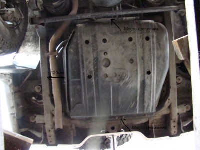

Бауманец писал(а):Так....первые прикидки....
1. глушак можно сразу увести левее (смотрим на фотку) ближе к краю машинцы или сразу повернуть наружу в районе последнего фланца
2. бак можно расширить в право и влево, и назад
3. защита будет сам бак, низ 3 мм
4. крепление..тут бы смотреть на машине
Самое главное есть куда увеличивать объём
1. Дык я об этом и говорил. ::-D:
2. Право лево можно, а назад и вперед не получится. Рама мешается.
3. Можно и так.
4. Крепление можно и так как есть сделать. (отметил на фото)
Обьем можно и в два раза увеличить :;-): 92х2=184л Вот было бы здорева :;-):

Gerasim писал(а): 2. Право лево можно, а назад и вперед не получится. Рама мешается.
Так обойти её типо так
Gerasim писал(а):4. Крепление можно и так как есть сделать. (отметил на фото)
Крепление на штаные места, в Патрулях бак на 150 литров весит на штатных местах, но на более длинных болтах для увеличения объёма
Gerasim писал(а):Обьем можно и в два раза увеличить :;-): 92х2=184л Вот было бы здорева :;-):
У всего должен быть здравый смысл, можно и больше, но чиркать об асфальт будешь, да и развеосвка и нагрузка на подвеску не айс будет.
Если бак родной 92 литр, то до 150 будет самое то
