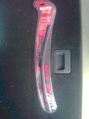

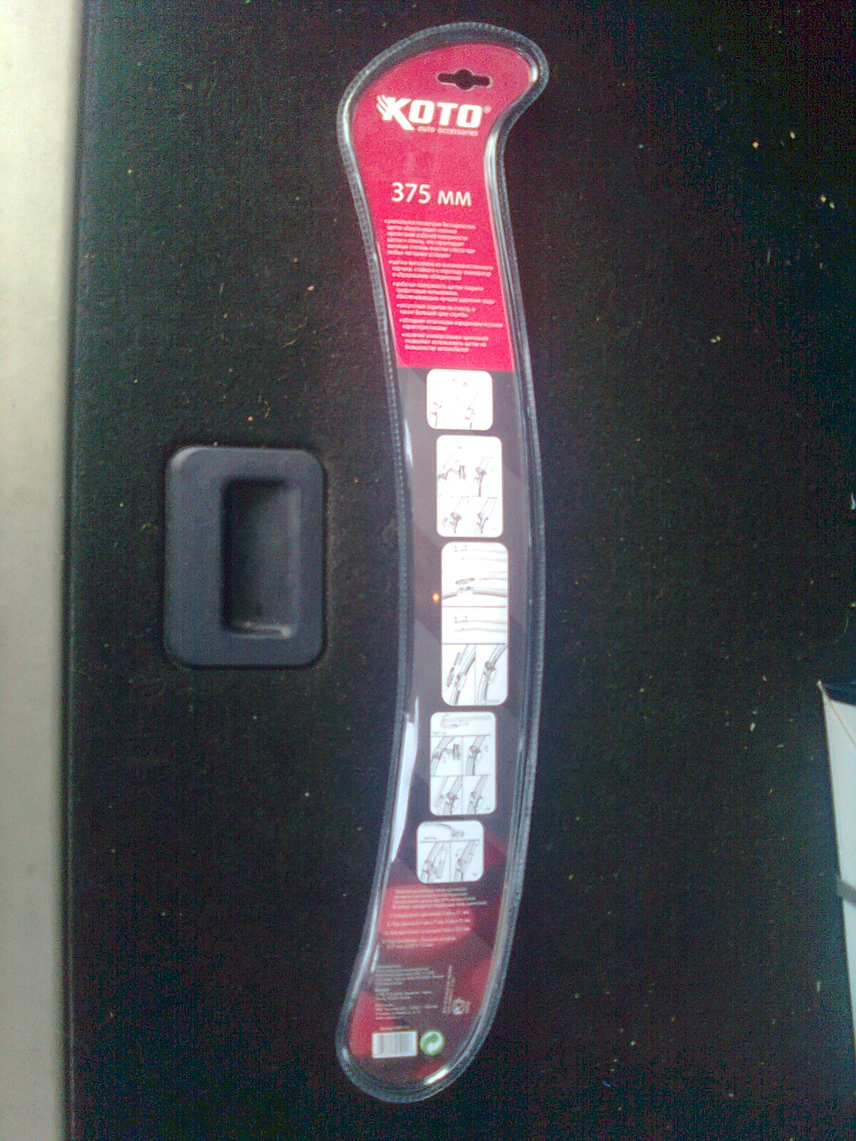

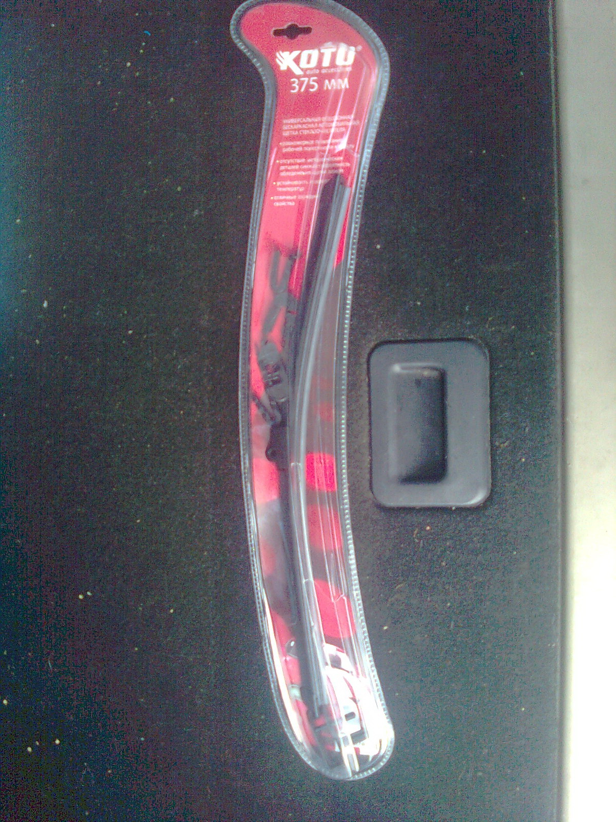

TeddyBearr999 писал(а):Нашел в Ленинграде Koto 375мм! На авто рынке ТК Богатырский, на первом этаже, секция №37 или 35 вроде :*PARDON*: !
Купил точно такую щетку как на фото:
WBD-115 КОТО Щетка стеклоочистителя бескаркасные 15" (375 мм)
НО! На ней боковое крепление с четырьмя разными переходниками в комплекте! Вообщем ни один переходник на падж не подходит, у Вас на поводке заднего дворника какое крепление??

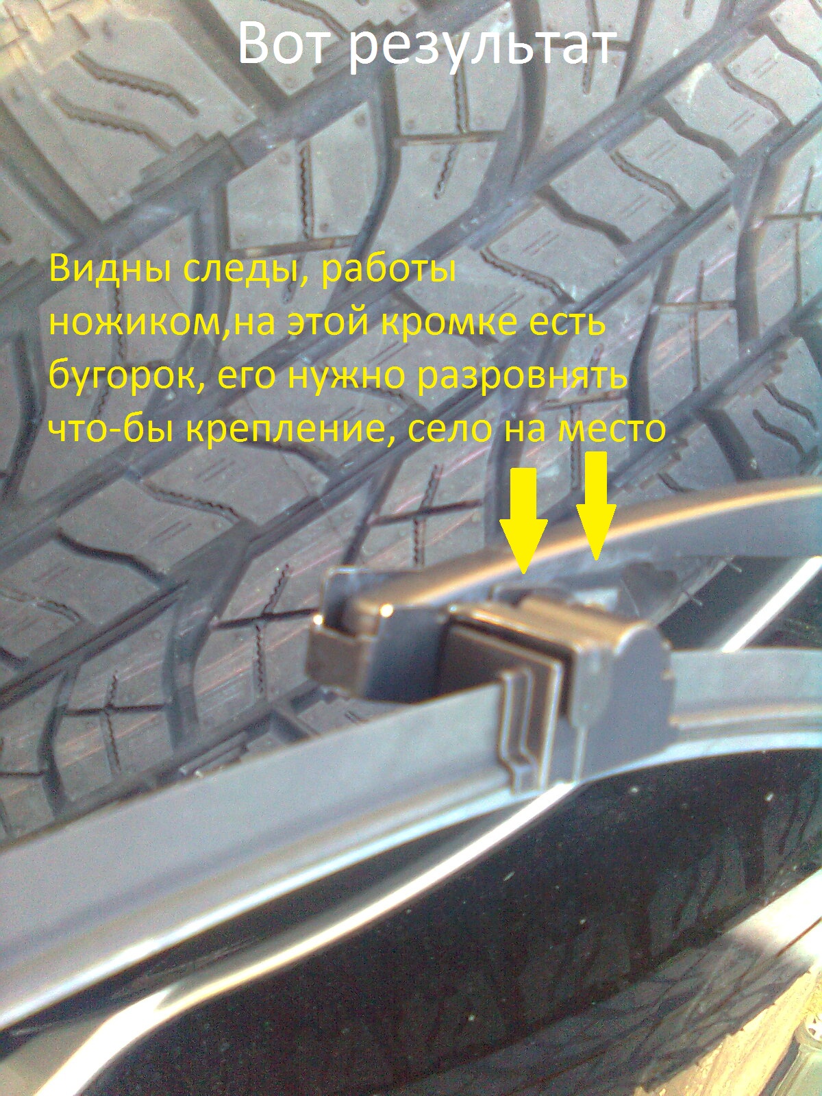

Нус начнем! :*WRITE*:

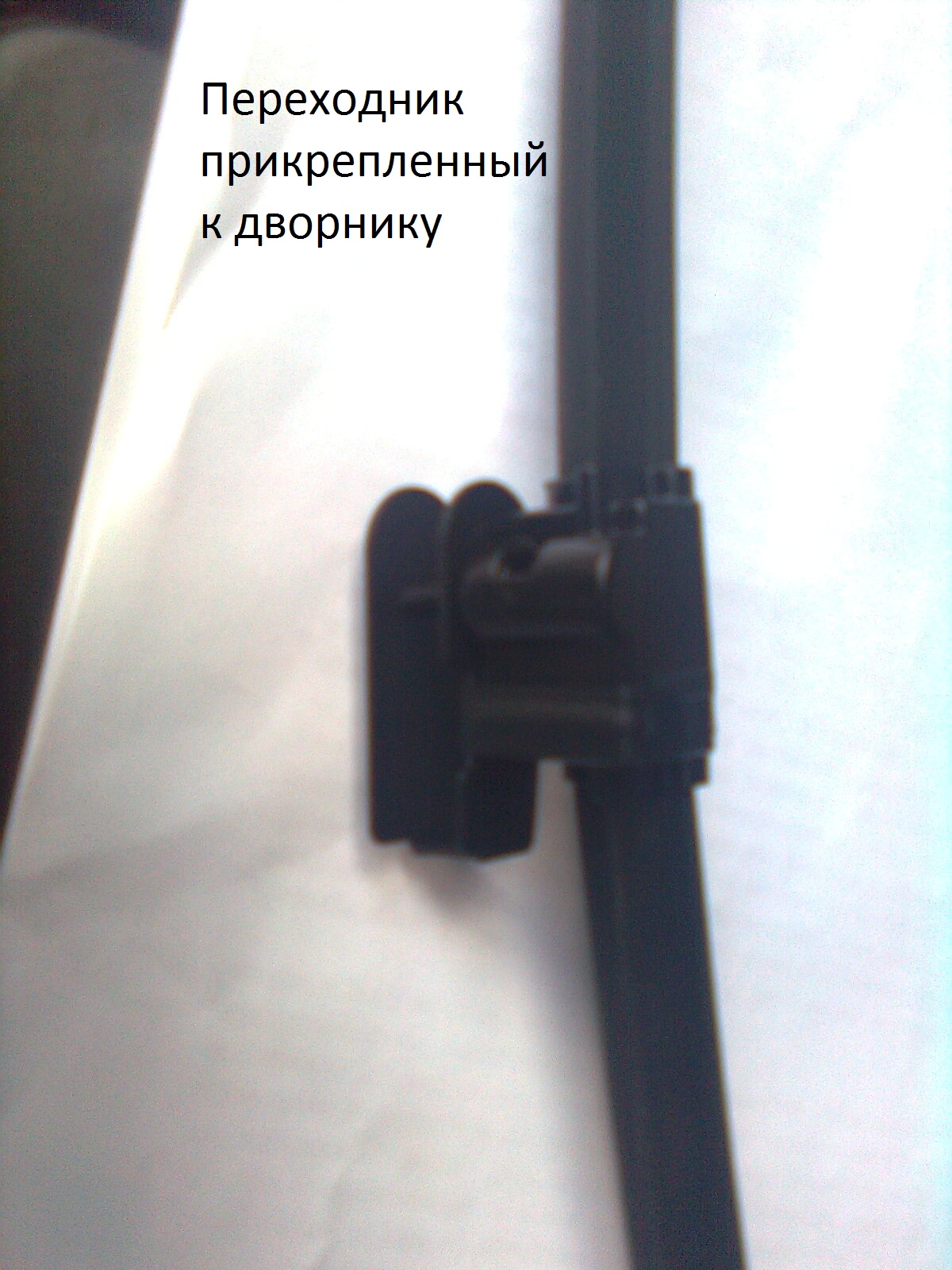

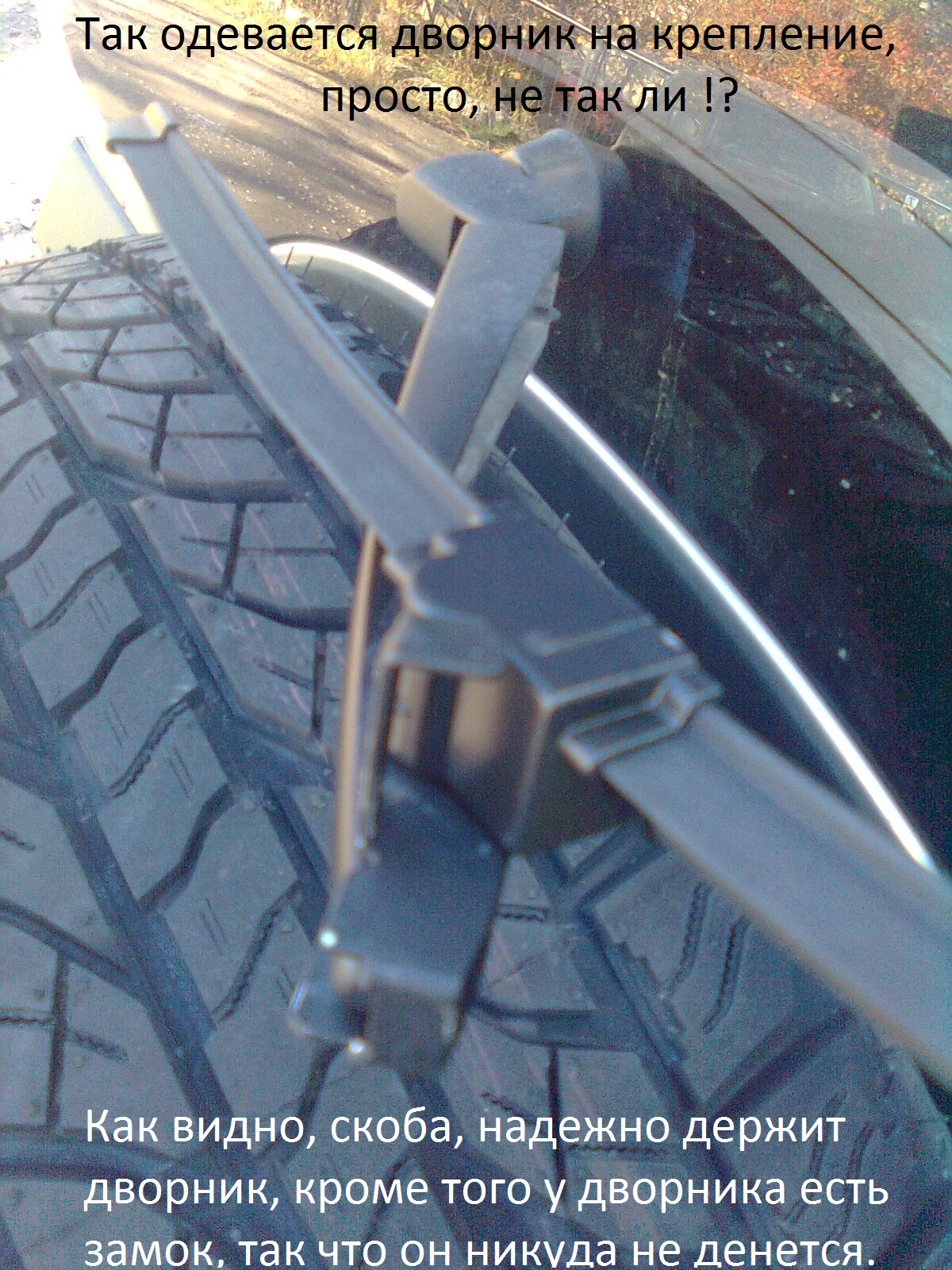

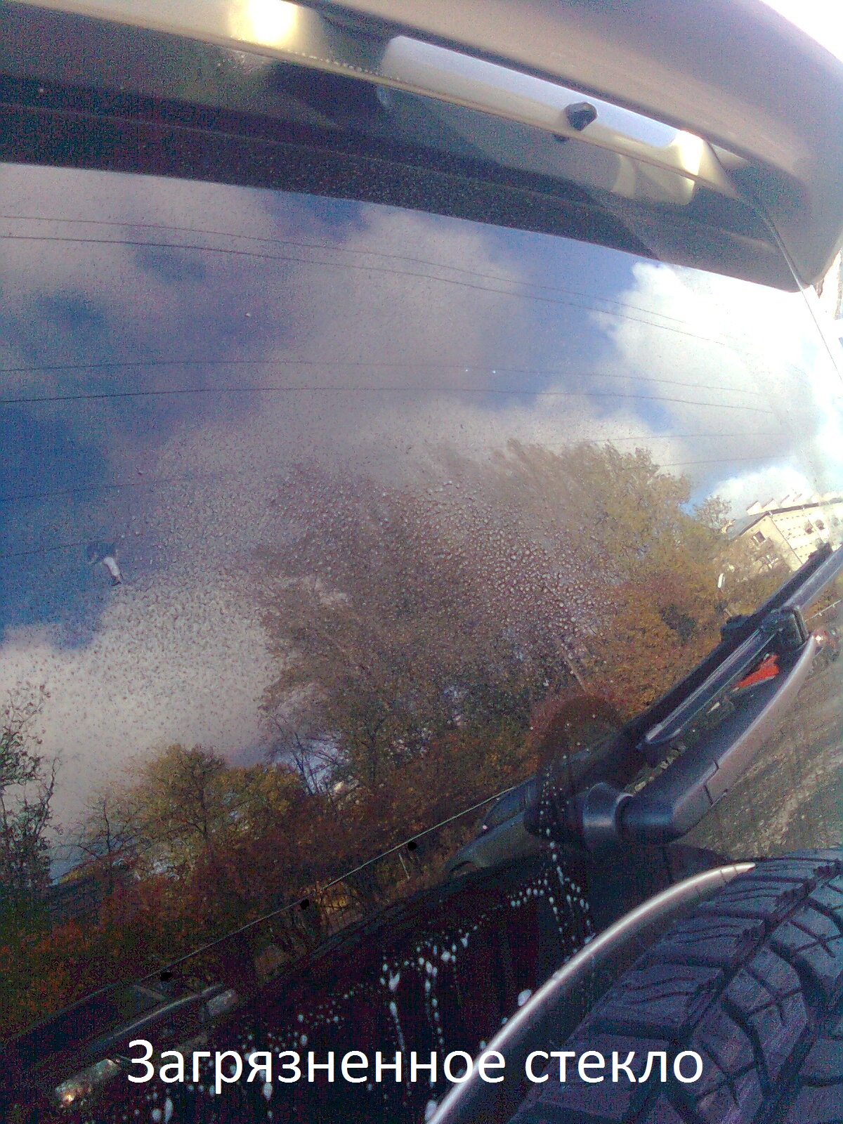

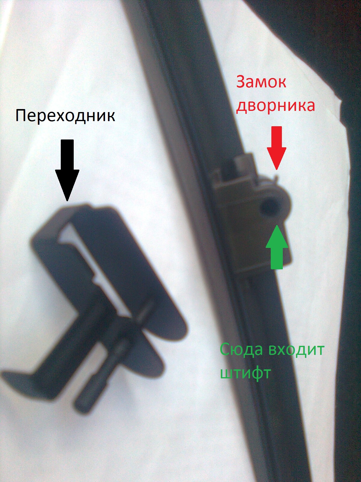

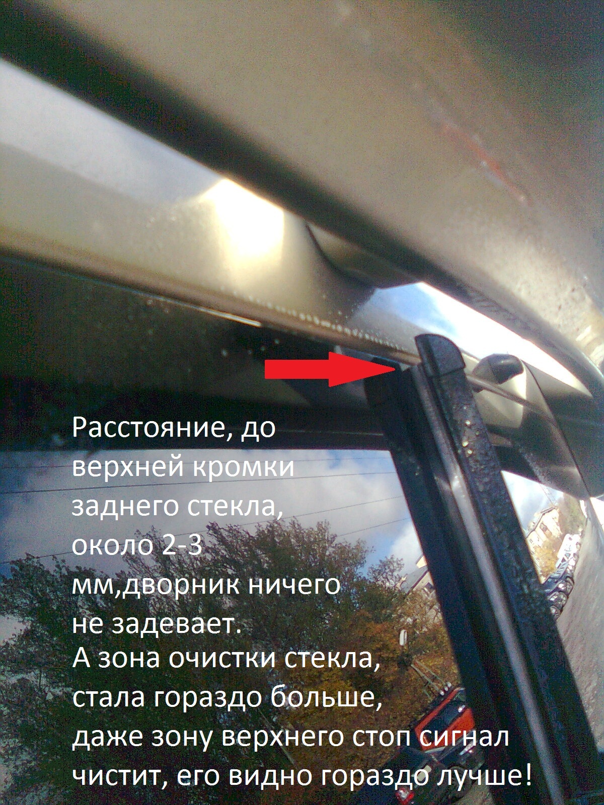

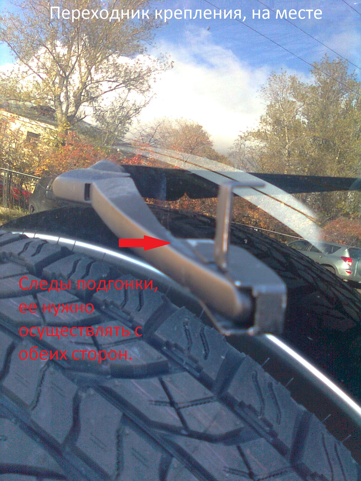

Собственно

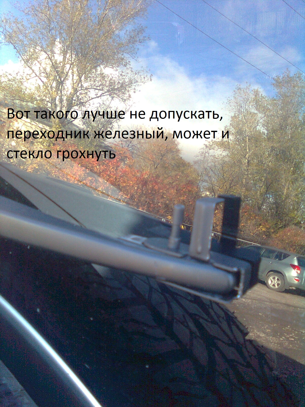

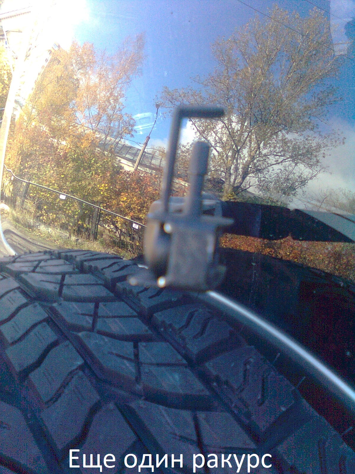

1.Выбираем переходник,нам нужен тот что на фото, со штырем и скобой.
2.Снимаем заводской дворник.
3.Примеряем переходник, я его примерял штырем к верху, он плотно не сядет, ВНИМАНИЕ после этого шага пути назад нет :*WALL*:
4.Берем ножик или напильник, и выравниваем место посадки переходника, стачиваем по чуть чуть, лучше не переборщить. Во время этой операции придерживаете рычаг щетки стеклоочистителя, а не то будет бить по стеклу , нещадно :*CRAZY*:
5.В общем подточили, примерили, подточили, примерили, до тех пор пока он не сядет плотно на место, нужно что бы штифт, который находиться между пластинами, сел в прорезь, примерно до упора.СИЛЬНО давить не надо, умеренно надавливайте!
6.Когда он сядет на место достаточно плотно, ставим дворник KOTO, в крепление и прижимаем его к стеклу.
7.Дворник может не прижиматься некоторыми секторами, для исправления этого момента, нужно отрегулировать, положение крепления.
8.Отрегулировали и можно радоваться ::-D:

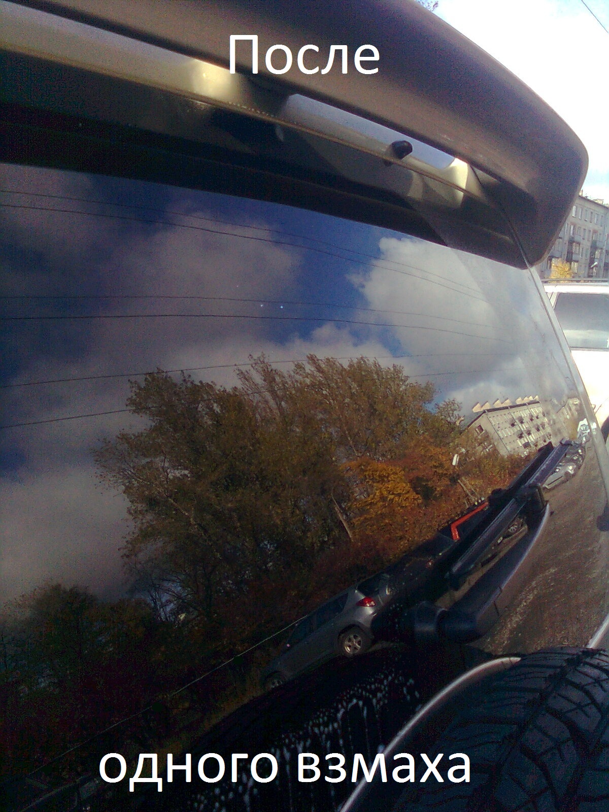

Трет очень хорошо! И крепление при замене дворника, менять не надо, только дворник перекинуть :*DRINK*: Может еще чем дополню :*PARDON*:
Вопросы будут, говорите! :*DONT_KNOW*:

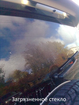

Расстояние до верхней кромки стекла
После одного взмаха
После одного взмаха
Загрязненное стекло
Загрязненное стекло
Результат
Результат
Одеваем дворник
Одеваем дворник

Переходник на месте
Переходник на месте
Вид,переходник прикрепленный к дворнику
Переходник и дворник
