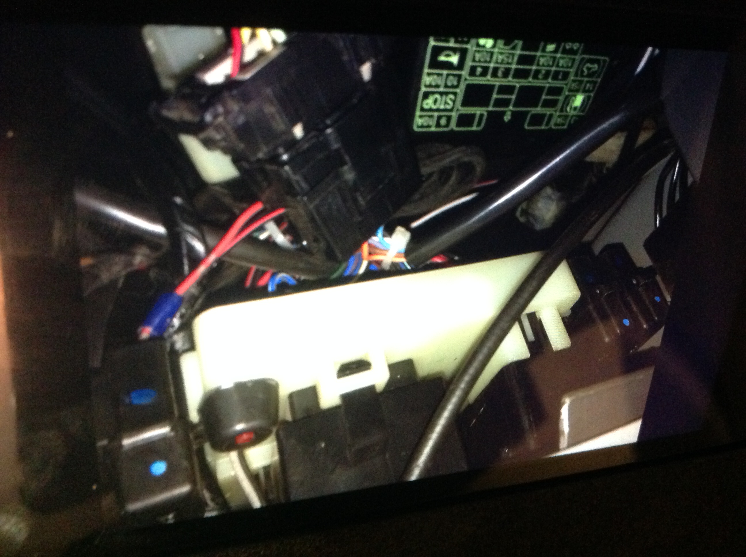

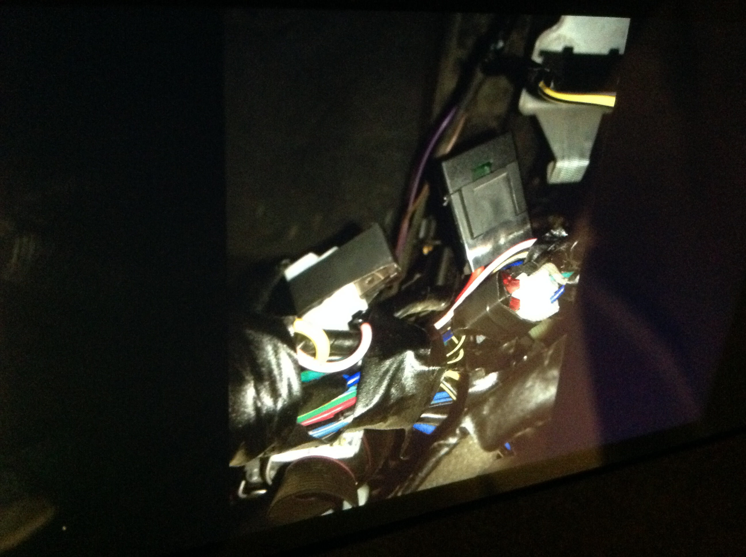

Вопрос решен! Напишу решение, потому как многие решают вопрос и не отписывают решение. А варианты решения ищущим решения подобного вопроса могут пригодиться
. Как было видно на фото заводская версия у меня была модернизирована предыдущим хозяином. Но из-за того, что я несколько раз подряд включал обогрев, не давая проводке остыть обгорел провод, который был заменен на более толстый, при этом все преды остались целыми, видимо с запасом сделаны, зачем бы он был нужен такой запас, хз. Вот как то так

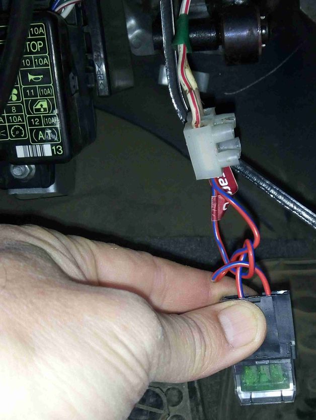

Всем привет, только что вылезла такая проблема – обогрев отказал, лампочка на кнопке не горела. Добрался до предохранителя, и он (кстати – 30А, зелёный, с надписью made in Japan) и его держатель сильно оплавились, сам предохранитель не сгорел Прочитал все 12 страниц обсуждения, решил проблему так: купил в Би Би держатель предохранителя с предохранителем 30А, правда без чудесной надписи и поставил новый держатель через обычный электросоединитель с болтиками, (как его правильно назвать?). Поездил несколько дней, повключал обогрев, работает, запаха гари нет, до этого – был, если держать включенным подольше, грелся предохранитель. Предохранитель с чудесной надписью не стал выкидывать, зачистил от нагара его ноги до блеска и поставил на место, подобрав электросоединитель потолще. Как думаете, пойдёт такой вариант?
Фото:

Моему МПС = 18 лет. Я им владею 14лет.
На днях и у меня (впервые) произошло то, о чем говорится в этой теме. Все тоже самое, один -в один: Не горит индикатор на кнопке вкл., щелкает реле у бардачка, не работает обогреватель заднего стекла и обогрев боковых зеркал.
Заезжаю к ближайшему электрику (было по пути) в комплексе "КОЛЕСО" в Славянке (угол Московского и Колпинского шоссе).
После того, как электрик сделал определенные "пассы", сказал, что реле и пред. не при чем, а проблема скорее всего в месте изгиба пучка проводов выходящих из кузова и уходящих в заднюю дверь..... Но искать обрыв (это он так диагностировал) он не станет - хлопотно это http://www.pajero4x4.ru/bbs/phpBB2/post ... 31&t=22553#
В свое время я ездил к настоящему мастеру-диагносту (он модератор этого форума) и он, отлично справившись с основной проблемой, заодно (особо не вдаваясь в подробности) отключил разъем на обогрев нижней области передних дворников. Теперь, прокачав эту ветку, я понял почему было это сделано. Цель-снизить нагрузку.
То, что будет ниже, прошу не считать единственно правильным решением. Считайте, что это моя фантазия на тему "ОЧумелые ручки" применительно к этой теме. И главное в ней -это не надежный контакт.
А дело вот в чем: В своем хобби - Р/У модели самолетов, я (да и большинство тех, кто этим занимается) использую исключительно позолоченные контакты, переходники- коннекторы и т.д. Условия эксплуатации такие же - и влажность и вибрация и ..... Кстати это не особо дорогое удовольствие, как может показаться на первый взгляд. Не окисляются по определению, смазывать нет необходимости. Вопрос - подойдут ли по размерам.
А дальше решать только Вам!
То, что ниже не реклама, а исключительно примеры....
С Уважением
