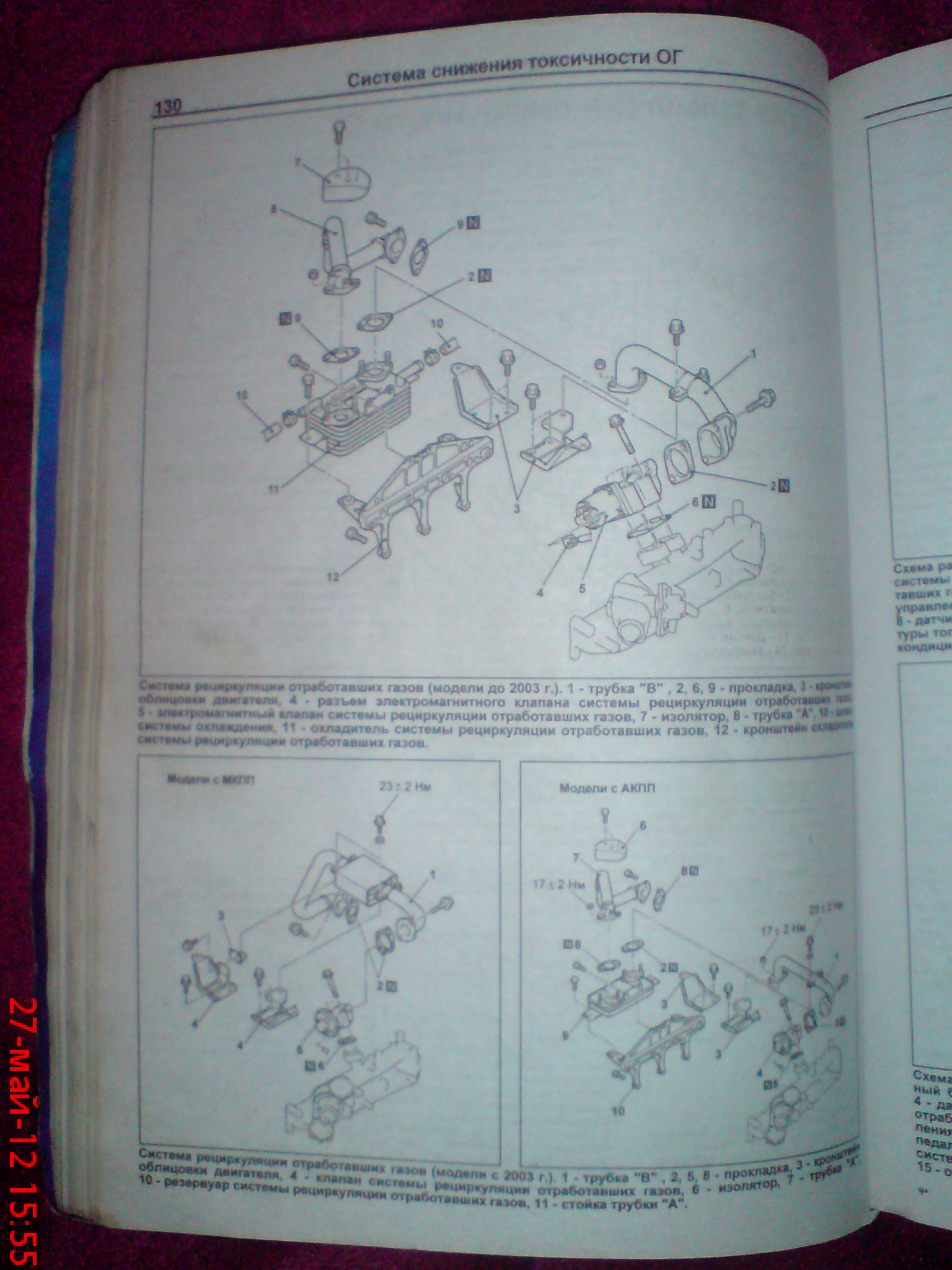

Перечитал всю тему, решил отключить ЕГР с демонтажом всей системы и подключением эл.котла подогрева антифриза в патрубки на ЕГР (интересно на сколько это "грамотное" место врезки ТЭНа :?: ).
Снял пластиковый кожух ДВС и вот какие отличия увидел-
И ГДЕ ТУТ ШАРИК ВКАТИТЬ :?: :?: :?:

797DON, у тебя ЕГР управляется не вакумом, а чисто электрикой как у меня, шарик вкатывать не надо, переверни металическую прокладку под клапаном и поставь глухую прокладку на выпускном коллекторе, и буде счастье, машинка у тебя скореевсего из европы.

Ну наконец то и я добрался до этого девайса...выкорчевал ::-D:
Интересно,только у меня му...а порвались шпильки на выпускном?!?...было ооочень весело,качество болтов на высоте :*VICTORY*:
Машинка задышала лучше,пошла ровнее,избавился от проблеммы, когда при кикдауне зажигался чек
Единственное не дошли сразу руки снять помыть впуск,но сделаю обязательно
Вопрос: а почему у машины в верхнем посте есть шланг охлаждения (или что там) выше выпускного,а у меня нет? ::-(:

А потому, что он выкинул охладитель за не надобностью и вместо него поставил шланг, так как ЕГР заглушен.

на одних авто (до 2003года) там есть радиатор с водяным охлаждением,
на других(после 2003года) нету водяного охлаждения.
