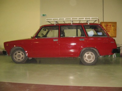

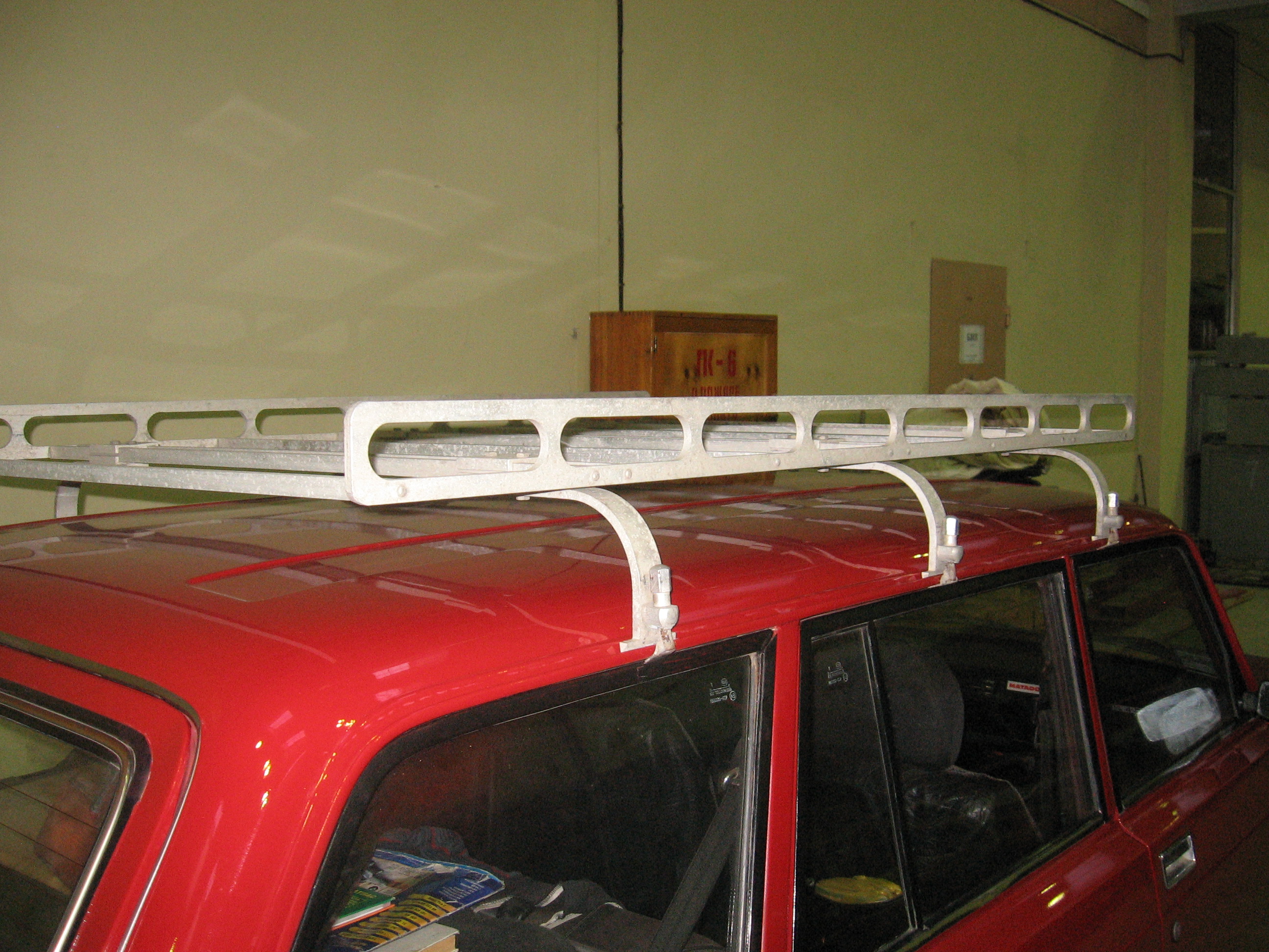

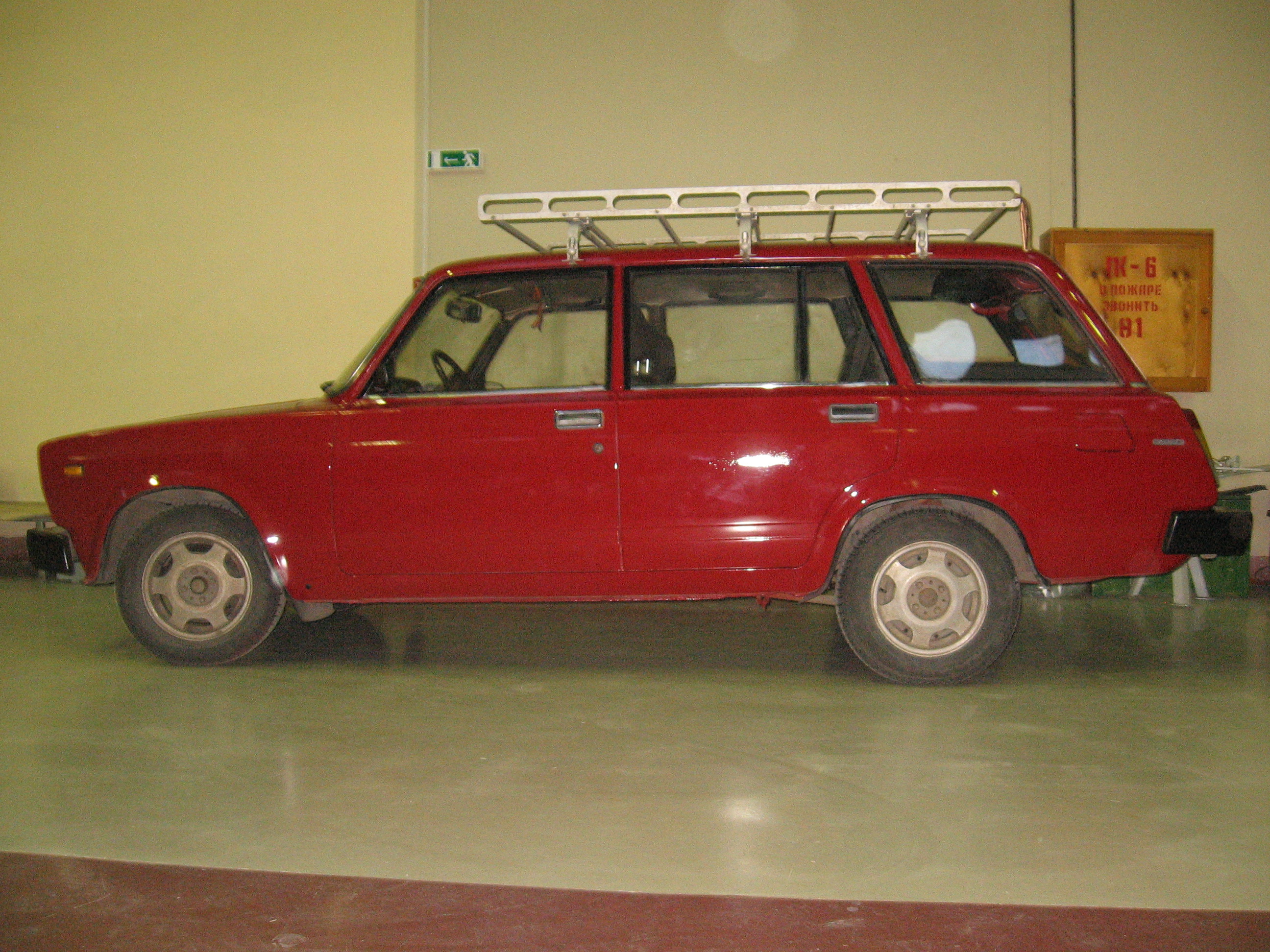

Жипер писал(а): Если про то, из чего сделана лопата - мастеровые грят амг6, из него делали.
Кто б сомневался, кроме МШУ конечно ::-D: .Были времена, делали кой чего из АМГ6. Прям с листа десятки фрезеровали.
Сейчас тяжело с материалом стало.
Я на этом габажнике 0,8 куба доски половой 6-метровой перевозил, на ребро полный набивал.
Последний раз редактировалось VAZ 08 ноя 2015, 14:24, всего редактировалось 3 раза.
