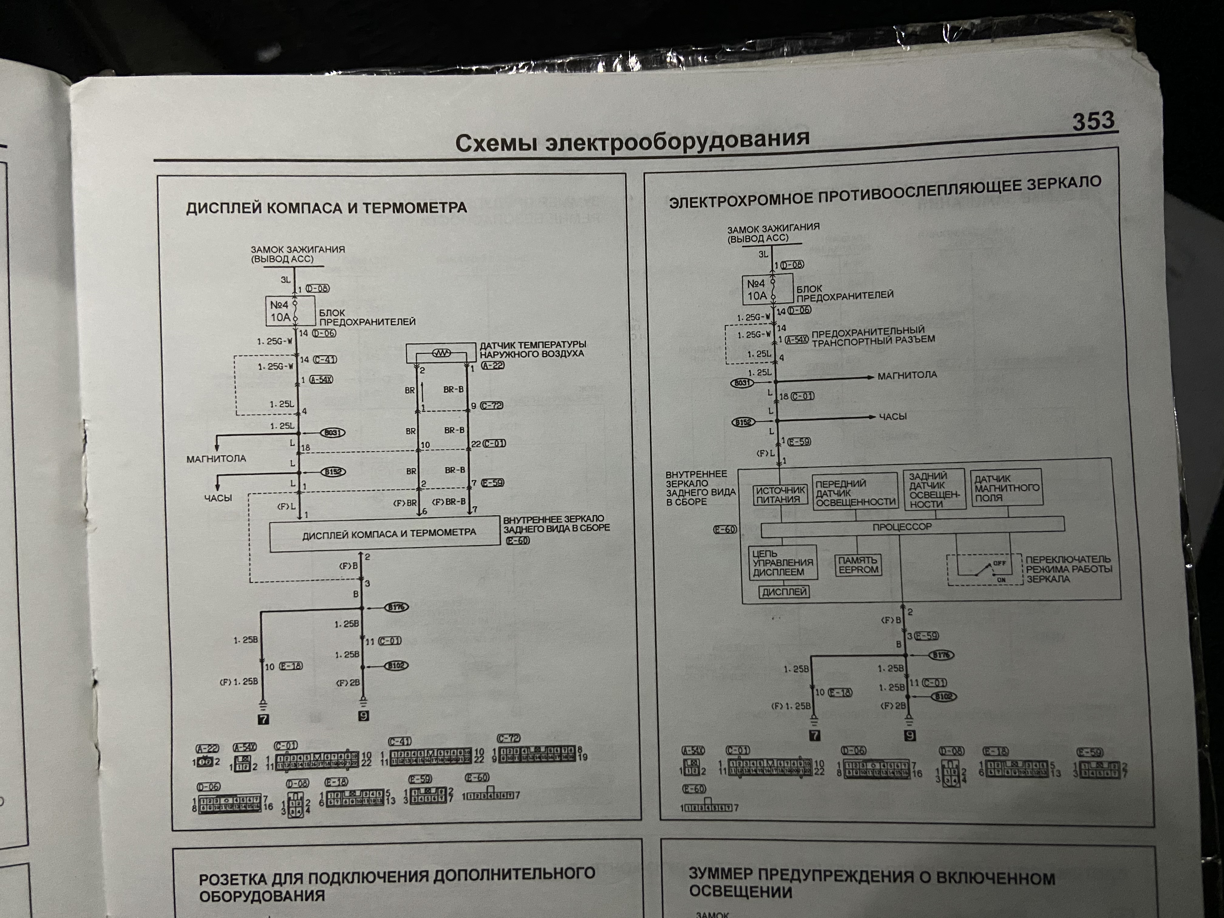

OC есть а с0 нет

Схема зеркала

В итоге что подпаять , если без в доп приборы лезть?
