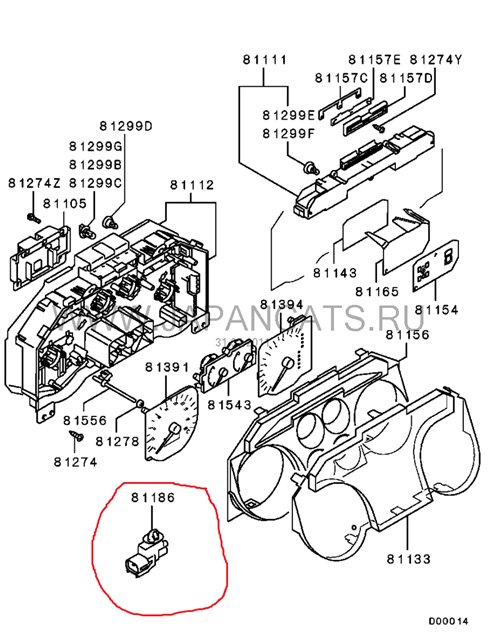

dimmokr писал(а):MD 091056 - одноконтактный на приборку
MD 182467 (MD 177572) - двухконтактный на блок управлени двигателем
Вроде так
Вроде так
а что это за дачик температуры?,где он находится?может в нём проблема со стрелкой температуры?
Нет, это датчик наружной температуры, для дисплея и климата
