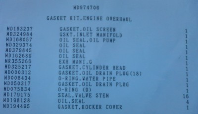

Есть у кого ссылка на полный рем.комплект (кольца, сальники, прокладки, и т.д.) а то масло жрёт одинаково с бензом
junior 97 г.в. куплен в 2005 г. акпп, лифт 6" колёса 32/10.5/16 (CST 888) Г.П.-6,57 тачка Агонь только сгнила почти :(
escudo 03г.в. бенз. АКПП 8" лифт резина пока 30"
- Gameszzz
- Сообщения: 1587
- Зарегистрирован: 30 дек 2012, 06:24
- Двигатель:: 4A31
- Мой автомобиль(и):: MPJ ZR-2, 3FA/T (96M) MKUE 1100/4WD
- Откуда: Владивосток
- Благодарил (а): 21 раз
- Поблагодарили: 60 раз
Re: Капитальный ремонт двигателя Pajero JR

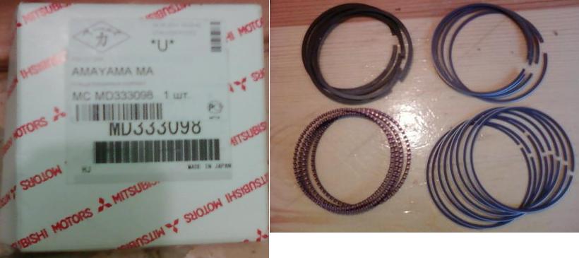

Отдельно два вида ремкомплекта (только верхней части и всего двс)oopss писал(а):Есть у кого ссылка на полный рем.комплект (кольца, сальники, прокладки, и т.д.) а то масло жрёт одинаково с бензом
и отдельно кольца
Чтобы всё вместе такого не бывает
В ремкомплектах только то что изображено,нет уплотнений кхх и прокладки между колектором выпускным и трубой

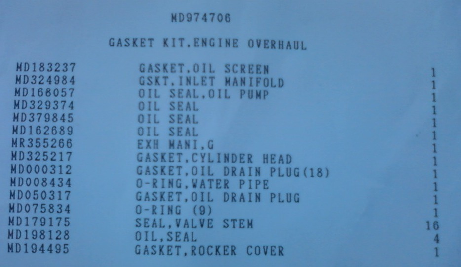

В ремкомплекте миника прокладка на выпуск была, в джуниоровом почему нет?
- ViRuZzz
- Сообщения: 2723
- Благодарил (а): 61 раз
- Поблагодарили: 167 раз
Вот что было в ремкомплекте (было всё, что нужно). Вверху (см. картинку) партнамбер самого ремкомплекта, в таблице партнамбера входящие в этот комплект, название и кол-во.

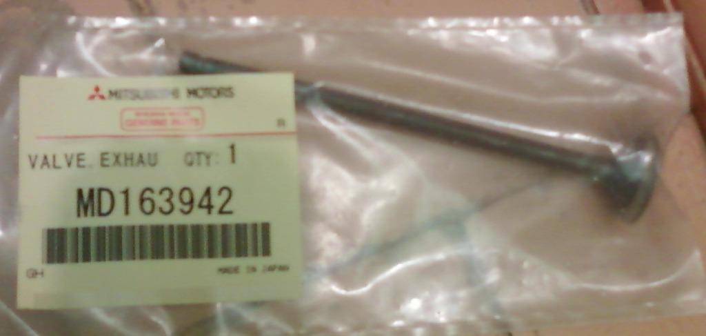

Так-же покупал выпускные клапана, т.к. они всё-же более нагружены.
И комплект поршневых колец (стандарт).

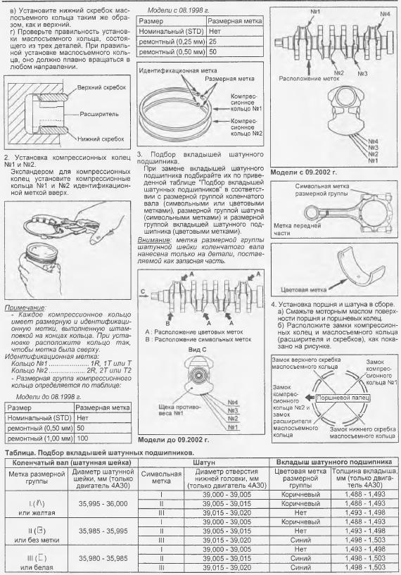

Подскажите пожалуйста под каким углом необходимо ставить кольца в поршни и каким моментом затягивать шатуны после установки поршней в цилиндры?
- Gameszzz
- Сообщения: 1587
- Двигатель:: 4A31
Книго бы перед началом ремонта неплохо было бы изучить,чтобы вопросов потом про затяжку головки и регулировку зазоров не возниклоkommyhuct писал(а):Подскажите пожалуйста под каким углом необходимо ставить кольца в поршни и каким моментом затягивать шатуны после установки поршней в цилиндры?
