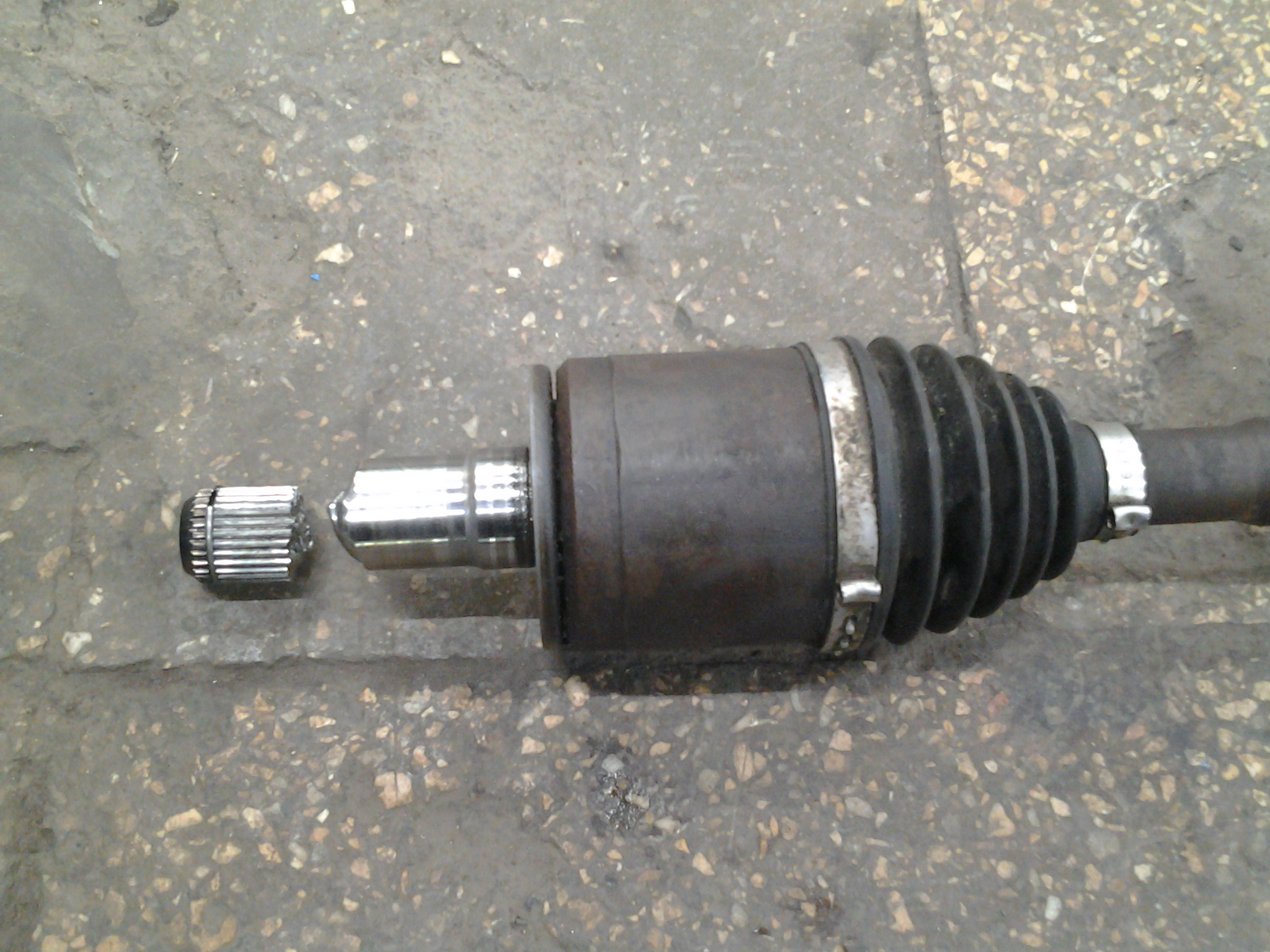

В общем докладываю: вывесили машину на подъемнике,включаю 4H, кардан крутится, колёса нет. Сняли гофру с привода включения муфты-шток двигается, при манипуляции селектором раздатки и так же загорается индикация на приборке,что передок подключился. Дальше решили снять переднюю крышку с корпуса дифа. Когда начали сливать масло, в ёмкость вывалилось несколько кусков металла и было большое кол-во стружки на магните. Масло я менял этим летом, залито 75W140,и проехал на нём тысяч 6-7 максимум. Ну всё подумал я,попадос на редуктор,и начал было подсчитывть в уме расходы. Дальнейшая разборка выявила срезанную ось гранаты в корпусе дифа. Все остатки были извлечены,полость редуктора промыта и продута. Помониторив рынок запчастей,принял решение,установить б/у шрус,с заменой сальников дифа. Всё собрано,проверено и ждёт испытания на бездоре. Спасибо неравнодушным...

НиЧо себе :=-O: что 3.8 со шрусами творить ::-D:

ГАНС писал(а):НиЧо себе :=-O: что 3.8 со шрусами творить ::-D:
Знать бы как sedoy77 буксовал в раскачку с тормозами... Подробненько, и только ли на 4Н...

Да крузаки(сотка во всяком случае) еще чаще так прилипает :)
только с внешними шрусами :*YES*:
..а у меня такой задний б/у шрус теперь есть запасной :*JOKINGLY*:
развалился только задний внешний :*CRAZY*:
и чувствую, что внешний задний на второй стороне, тоже вот вот ииии... :*WALL*:

Denya писал(а):Да крузаки(сотка во всяком случае) еще чаще так прилипает :)

Знать бы как sedoy77 буксовал в раскачку с тормозами... Подробненько, и только ли на 4Н...[/quote]
Ты знаешь,щелчки на полном приводе при вывернутых колёсах я до этого раз несколько слышал,возможно что процесс уже был запущен.Мне казалось,что это композитная защита такие звуки может издавать. Что бы ни говорили,я повторюсь,так буксовать на своей памяти,чтобы порвать такую болванку,мне не доводилось. Я 4-ый у этой машины, как то так.

sedoy77 писал(а): Ты знаешь,щелчки на полном приводе при вывернутых колёсах я до этого раз несколько слышал,возможно что процесс уже был запущен.Мне казалось,что это композитная защита такие звуки может издавать. Что бы ни говорили,я повторюсь,так буксовать на своей памяти,чтобы порвать такую болванку,мне не доводилось. Я 4-ый у этой машины, как то так.
Это в каком режиме полного привода были щелчки?

ХЗ, может и начало было. Если мне не изменяет память, то люди рвали привода именно из-за неправильной раскачки при буксовании. Не утверждаю, что именно ты это сделал, но вариант имеется. Тем более ты 4-ый владелец

Lebed писал(а):ХЗ, может и начало было. Если мне изменяет память, то люди рвали привода именно из-за неправильной раскачки при буксовании. Не утверждаю, что именно ты это сделал, но вариант имеется. Тем более ты 4-ый владелец
Да,и запоролся я в последний раз из-за отсутствия ПП,поэтому и буксовать пришлось враскачку,чтобы выехать. А вообще, там где мне надо проехать,хватало ПП+мудовая резина,и в натяжечку.
