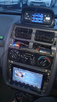

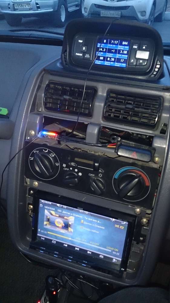

Учитывая что после полного ремонта я так и езжу (вот уже полтора года) без консоли магнитофона из-за незаконченности правильного монтажа электропроводки (камера,задняя камера регика,бк,усь,саб,парктроник,тв антена,сига..........),то временно,на момент тестирования, приютил нейлоновой стяжкой над консолью печки (на улице ещё прохладно и скотч 3м пока не липнет как надо). А так собираюсь расположить под стеклом панели приборов.ViRuZzz писал(а):И куда, в итоге, притулил этот индикатор?
А то я всё не могу придумать, куда мне такой-же приделать от вентилятора радиатора ОЖ, так, чтобы не колхозно было, но при этом всегда перед глазами.
У меня этот бзззз даже когда мотор просто от акб в руках запускаю. На установленном он усиливается. Только мне проще из полиуретанового коврика уплотнение вырезать и под мотор положить,ибо у меня он крепиться не так зверски, как тот что в пластике. А родной мотор и так в крепление через какое-то эластичное уплотнение вставленiRiver писал(а):Этот "бззз" у меня был изза вибраций в соединении моторчик-пластик и в местах крепления всей конструкции к печке. К винтам печки можно резиновые колечки притулить, а между пластиной и родной круглой пластмассой - кусок виброизоляции без фольги. Ну или герметик
