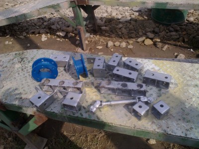

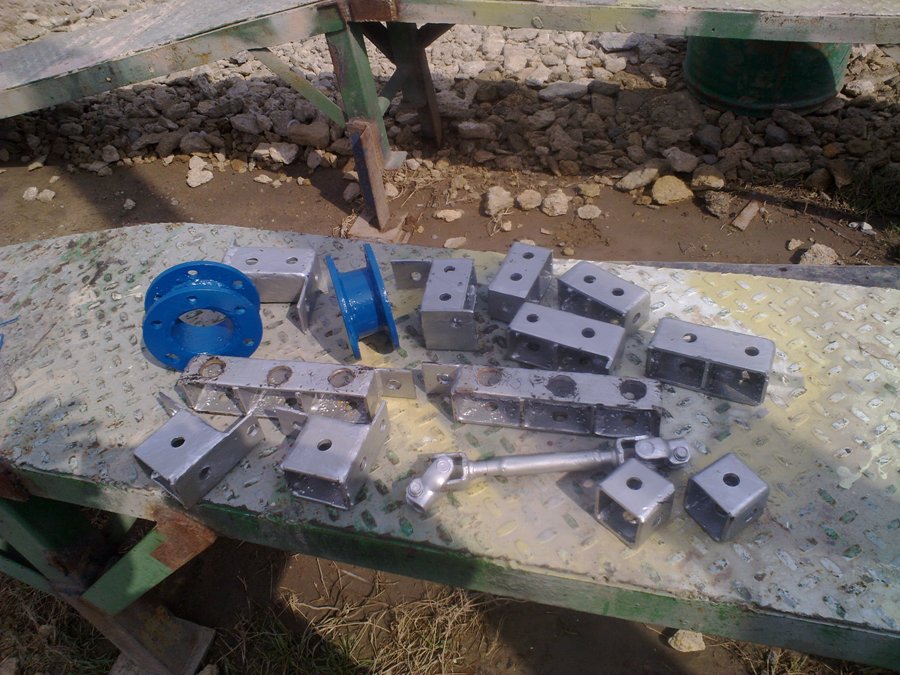

готовы 16шт. деталей, осталось 2 детали из корпусных. вот фото---
вес деталей 20кг.

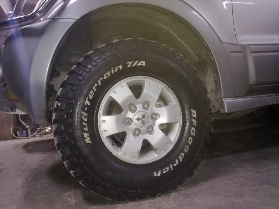

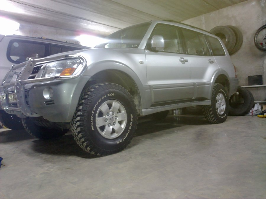

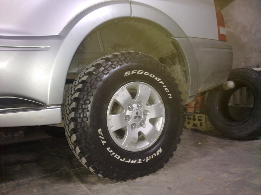

вот и я лифтанулся, установил МТ покрышки, как выглядеть скажите вы. До передний арки 97см а задней 99,5см.

отлично! не разглядел размера резины.
изготавливал сам или заказывал? чтопочем? сделаешь еще? ;))

ну что ж не плохо получилось :*THUMBS UP*:
а колёсики какие стоят? наверно и побольше войдут :*SCRATCH*:
эскизики деталек с размерами в студию :*THANK*:

jekaat192 писал(а):ну что ж не плохо получилось :*THUMBS UP*:
На фото резина стоит 255.85.R16 , могло вылезти и побольше но подешовке нашел только эту(600$), это для трофи а по городу собираюсь купить диски от Прадо R17 ну и резину 265.70.R17 чтобы нормально маневрировать по городу.

марсель писал(а):отлично! не разглядел размера резины.
Детали изготавливали на нашем судоремонтном заводе. Я чертил чертежи и потом проверял на месте, бывали и помехи приходилась делать заново.

PREDIATOR писал(а): Детали изготавливали на нашем судоремонтном заводе. Я чертил чертежи и потом проверял на месте, бывали и помехи приходилась делать заново.
Уважаемый! а не могли бы вы опубликовать эти чертежи, я думаю многим это будет интересно.
Не войдут. Бампфер надо менять
П-3 3,2D 5 Дв. 4М41 АКПП 2004г ОМЕ Летом 255/85/16 БФГ МТ Зимой Нак 265/70/16 шип
34" войдут без проблем.
