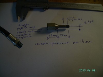

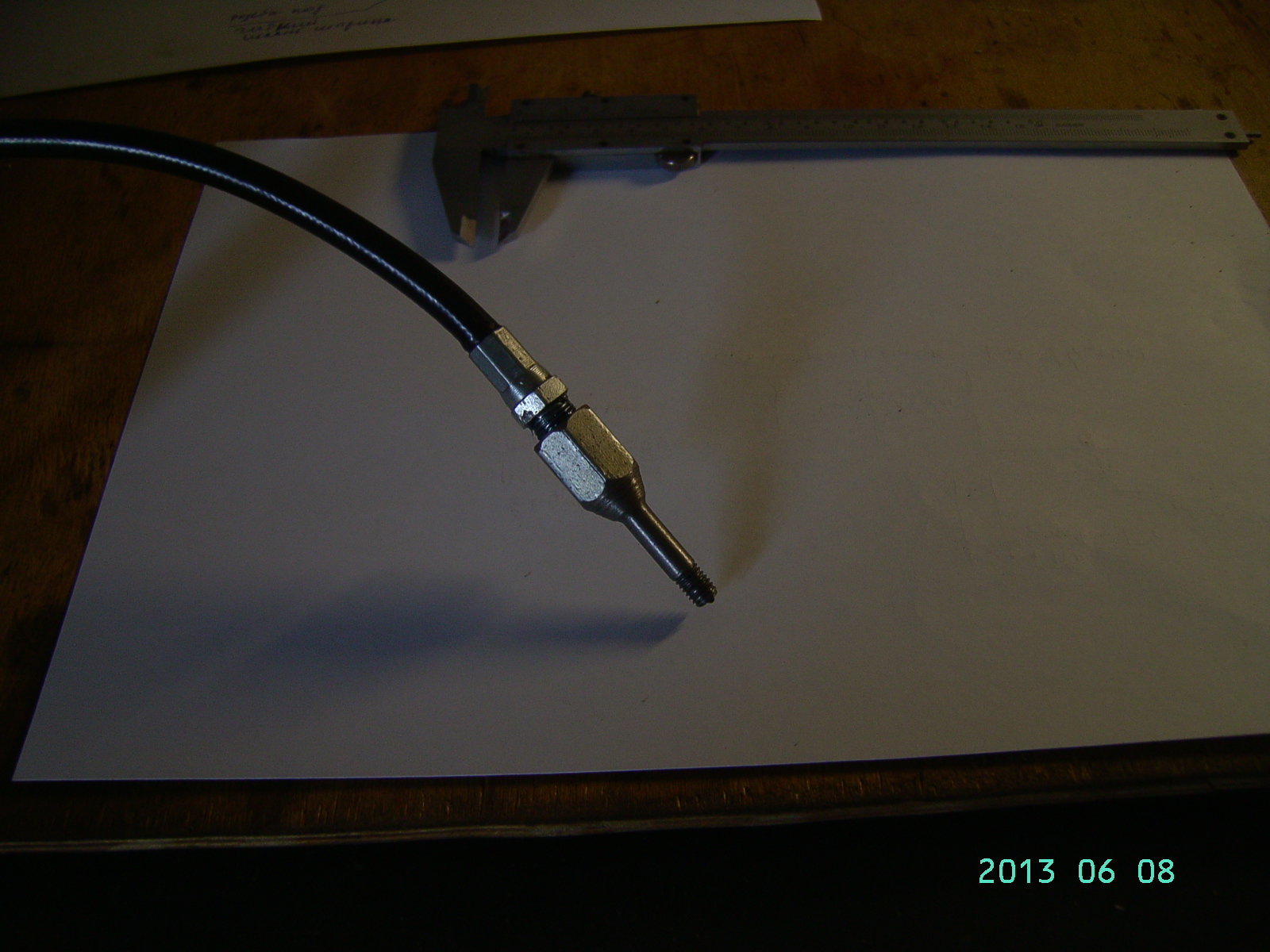

Я в другой теме выкладывал,может тут кому то будет в помошь.
дед61 писал(а):Всем здоровья и денег поболе.
Обещал,сделал.Уж как могу,извините.
JJB
Сообщения: 682
Зарегистрирован: 14 дек 2011, 11:31
Мой автомобиль(и):: Montero Sport, Rav4
Откуда: Казахстан, Астана
Благодарил (а): 36 раз
Поблагодарили: 62 раза
Re: Шприцовка
Сообщение JJB »
Хоть ссылку киньте, ничё в цитате не видно....
Евгений. MMS 2000 г.;3 л; 4FA/T; XLS; спойлер+доп. приборы MPS; кожа; аморт., р/демпф.,пружины Tough Dog; лебедка по Подземщику; Multitronics; фаркоп; подогрев зеркал и сидений; Nokian Vatiiva A/T и Dunlop WINTER ICE01; важно:) Kasumi - 218
дед61
Сообщения: 4088
Откуда: Югорск
Откуда: Югорск,ХМАО-Югра
Благодарил (а): 276 раз
Поблагодарили: 239 раз
Re: Шприцовка
Сообщение дед61 »
JJB -у
Извините,чего то у меня не получилось.Вот фотки.
.Это очень надежно шприцуются крестовины.Выкручиваем тавотницу(осторожно не потерять пружинку),вместо нее закручиваем этот переходник ,давим шприцом.Может еще куда нить пригодится
