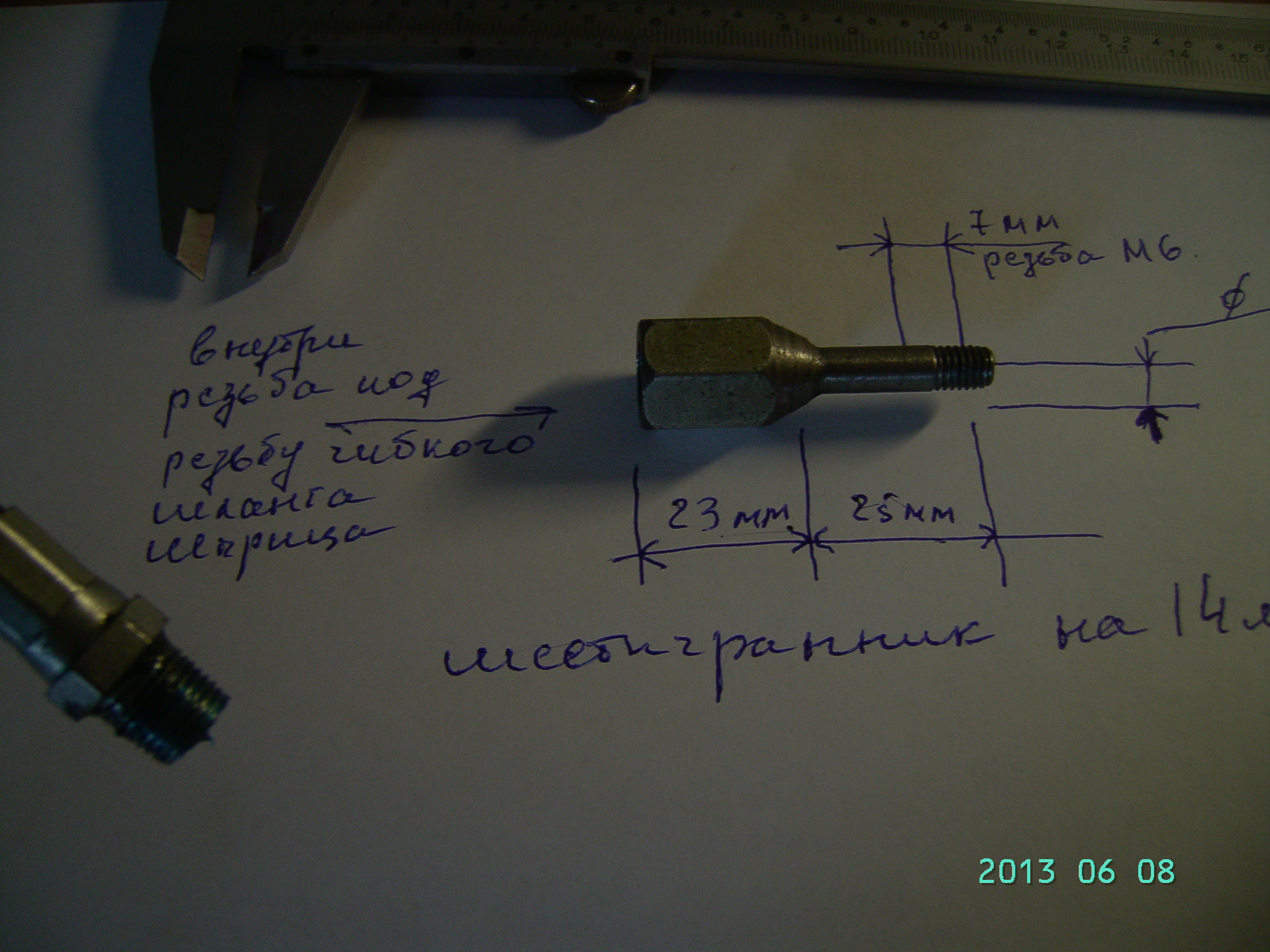

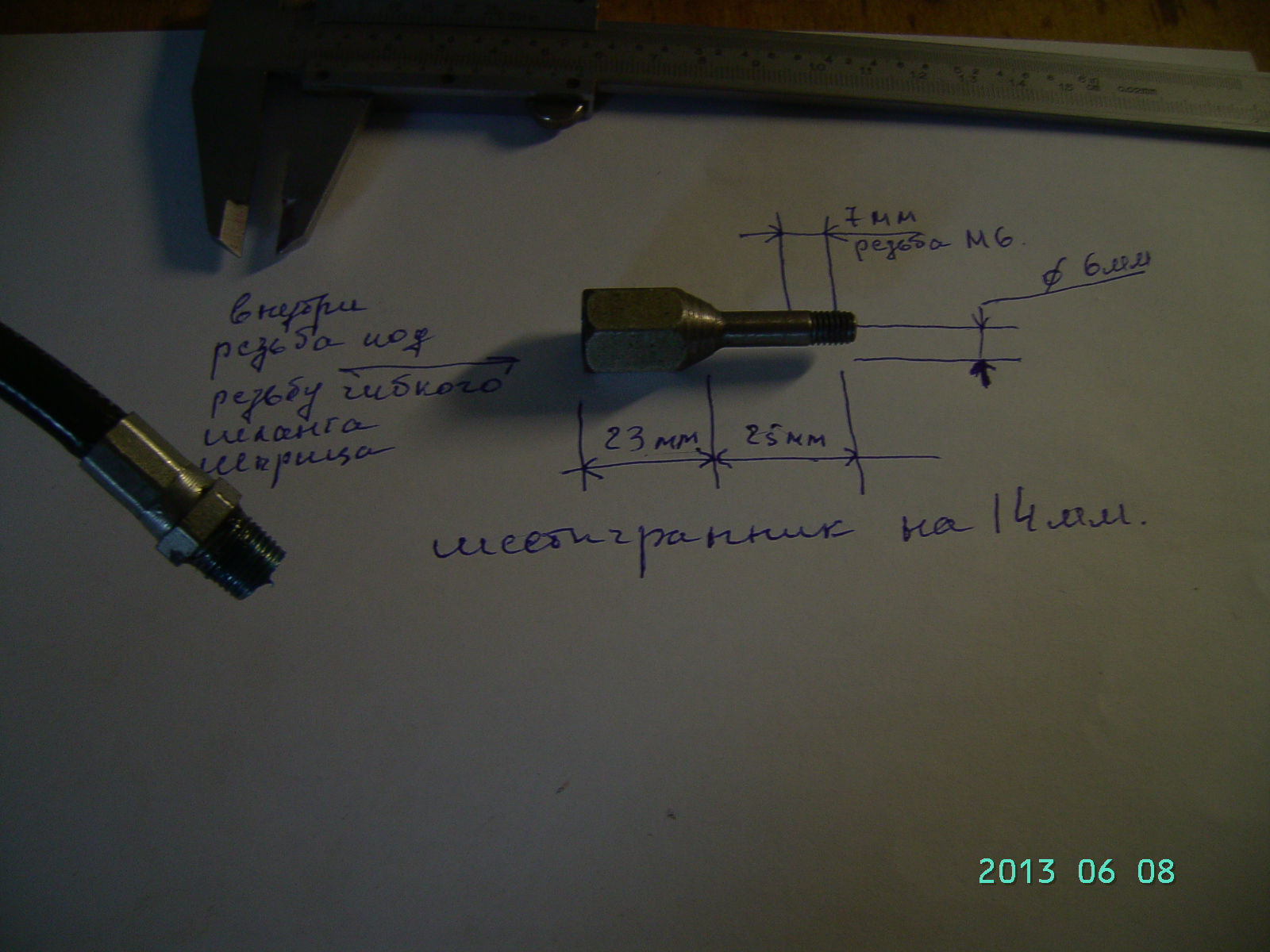

Я в другой теме выкладывал,может тут кому то будет в помошь.
дед61 писал(а):Всем здоровья и денег поболе.
Обещал,сделал.Уж как могу,извините.

Добавлено: 13 июн 2013, 16:50
дед61
JJB -у
Извините,чего то у меня не получилось.Вот фотки.
.Это очень надежно шприцуются крестовины.Выкручиваем тавотницу(осторожно не потерять пружинку),вместо нее закручиваем этот переходник ,давим шприцом.Может еще куда нить пригодится
