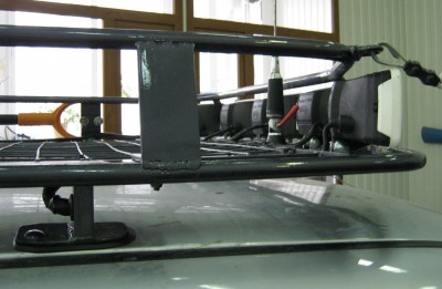

Я имел ввиду вот так по центру ( багажник 210)
кстати сказать ксв помереть так и не доехал. но спасалка сказала что прохожу на 8 с четкой модуляцией без шумов!!!
Игорь 8903003264I

Игорь, а у тебя масса сделана с багажника на крышу, а с антенны - на багажник? Так?

Костян писал(а):Игорь, а у тебя масса сделана с багажника на крышу, а с антенны - на багажник? Так?
багажник сидит на рейлигах рейлинги сидят на крыше антена сидит на багажнике. думаю тебе просто надо в местах крепления багажника пожертвовать краской и замазать эти места литолом масса будет тогда.
