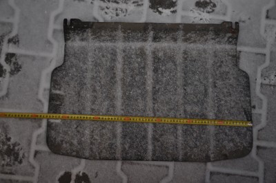

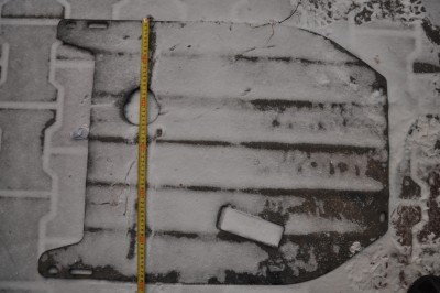

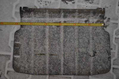

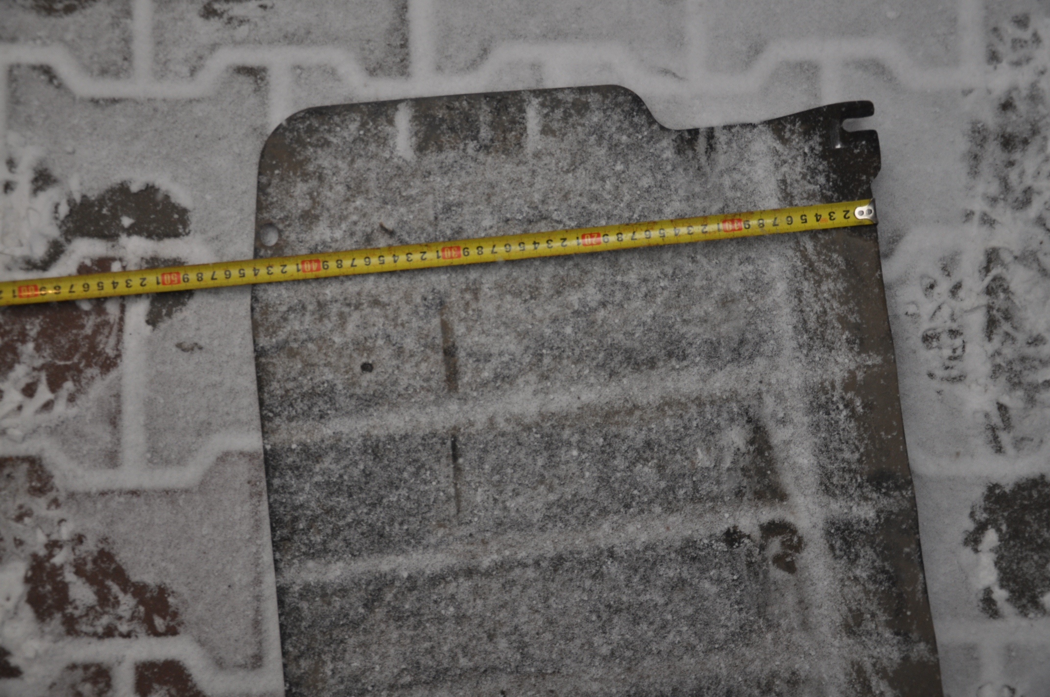

вот кто б размеры защиты бака снял)

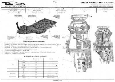

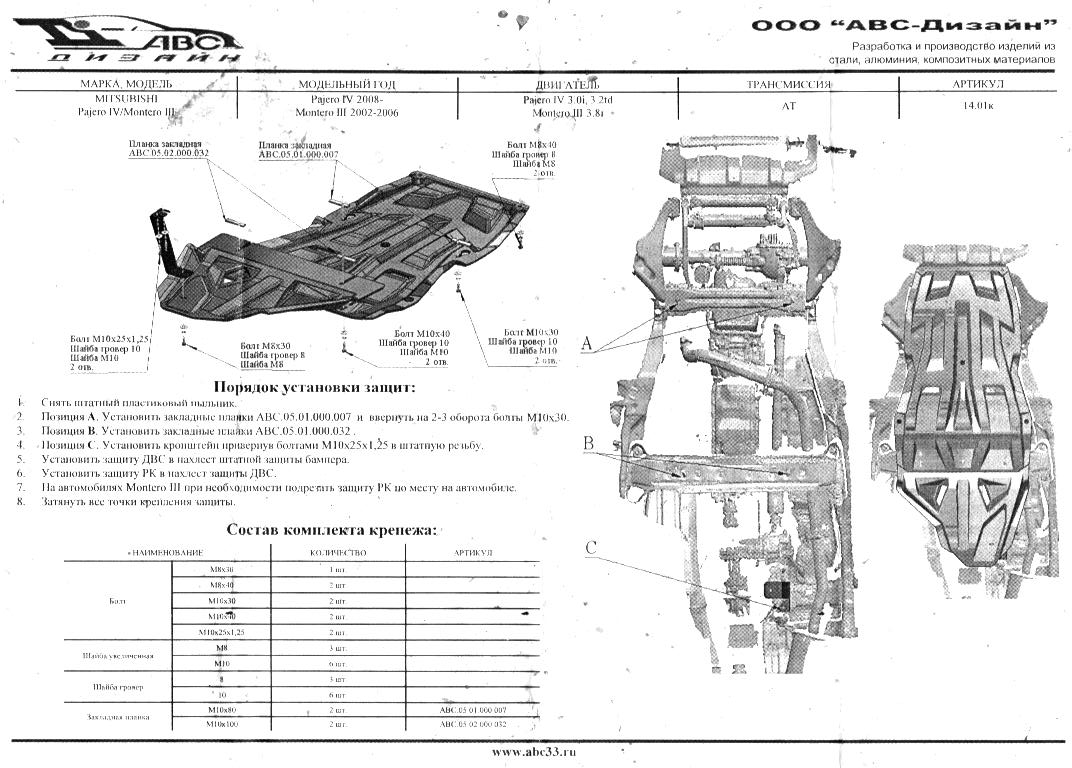

Svetliy писал(а):Характеристики очень заманчивы и смотрится клево.
Материал: Композит/Карбон 6мм
Говорят - мега крепкая штука, не гнется, не ржавеет и не звенит.
Вложение abckmpz-paj4.jpg больше недоступно
Я так понимаю никто такое себе не ставил еще?
Решил поэкспериментировать. Предварительно пересмотрев вживую все имеющиеся в С.-Пб. композитные защиты различных производителей. Этот вариант самый лучший. Сделана добротно, качественно. Для лёгкого оффроуда сойдёт точно.
