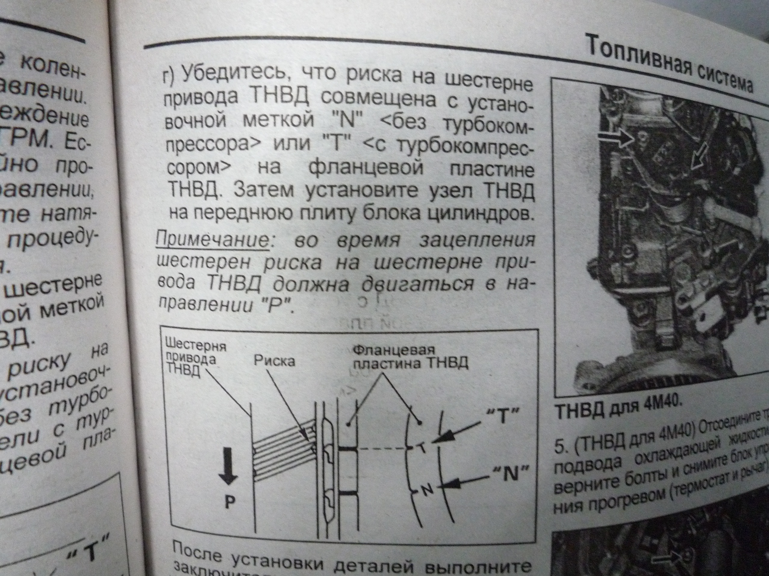

да шестерня стоит на шпонке вот может поможет
