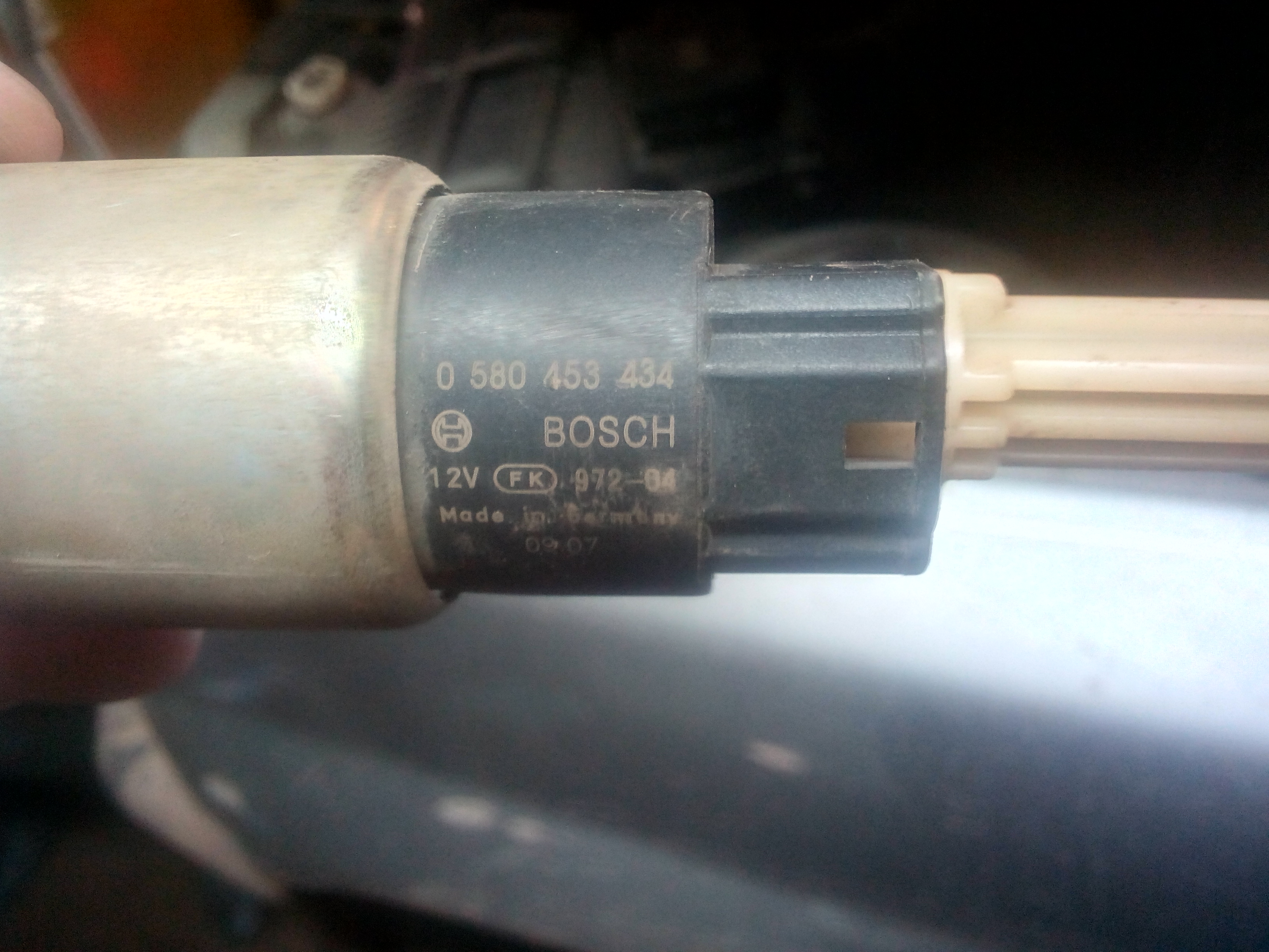

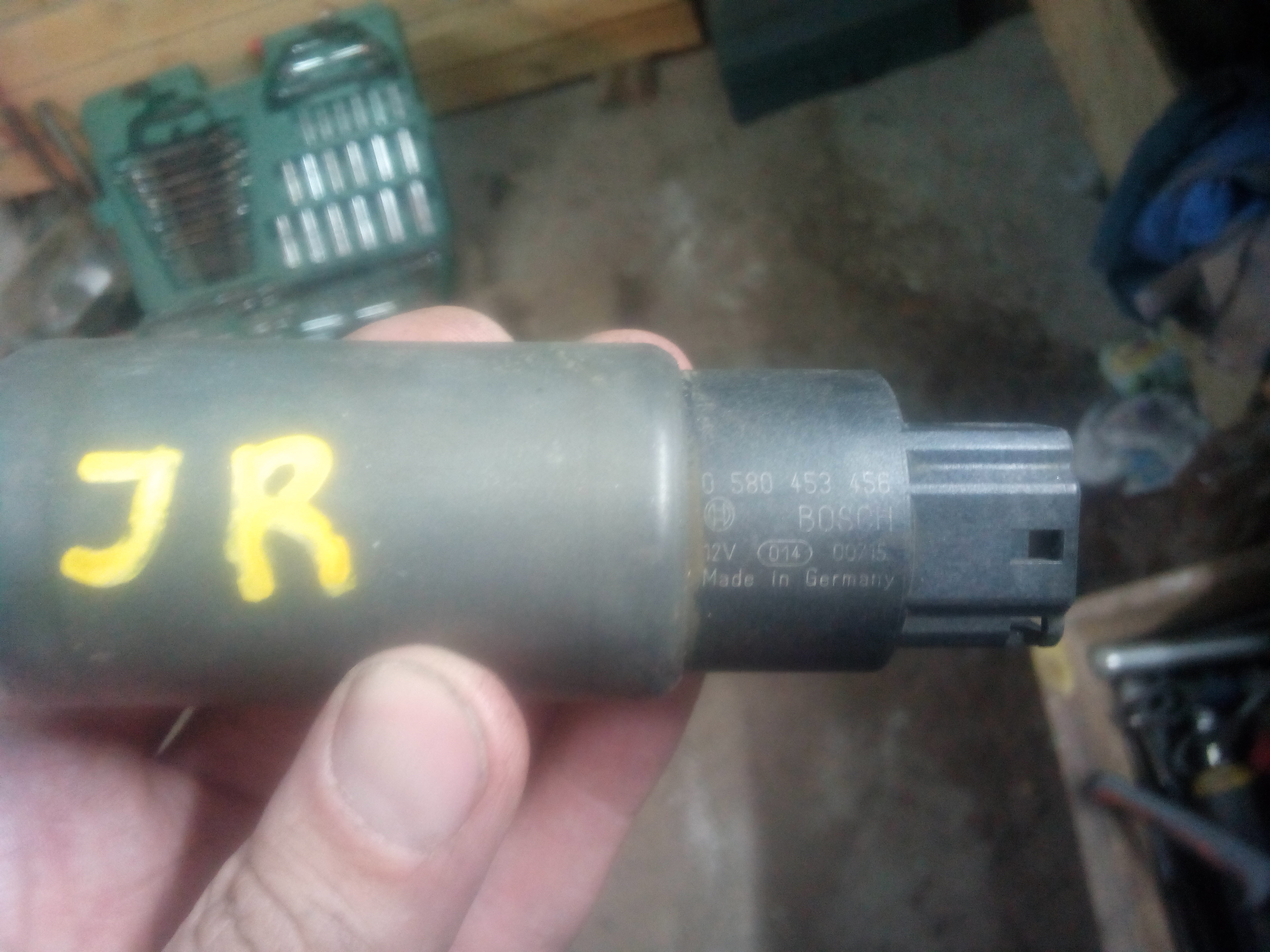

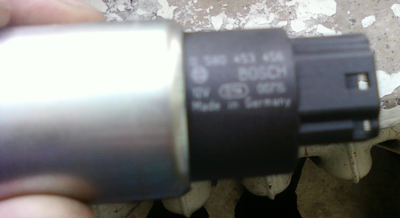

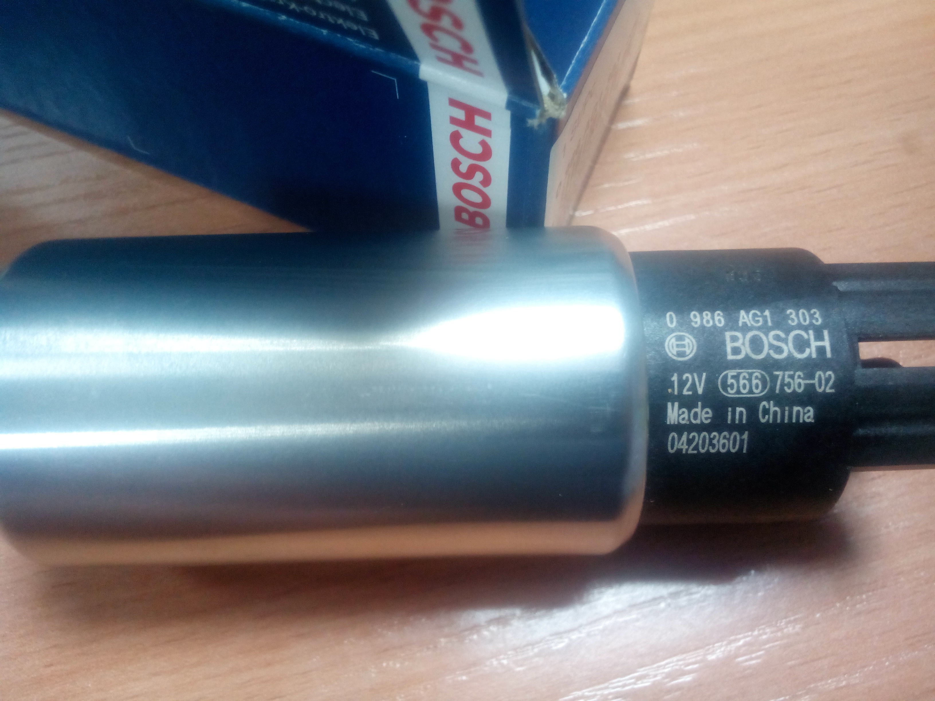

9 лет назад поставил бензонасос от Bosh (Germany) на Джуниора, до сих пор ездит.
Номер - 0 580 453 453 , думаю и тебе подойдёт.
А на ИО поставил какой-то Мессер. Тоже работает, и на мелкие пыжы тоже должен подойти.
См. картинки ниже.
См. картинки ниже.

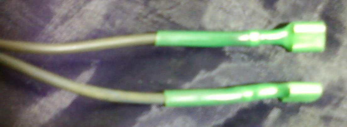

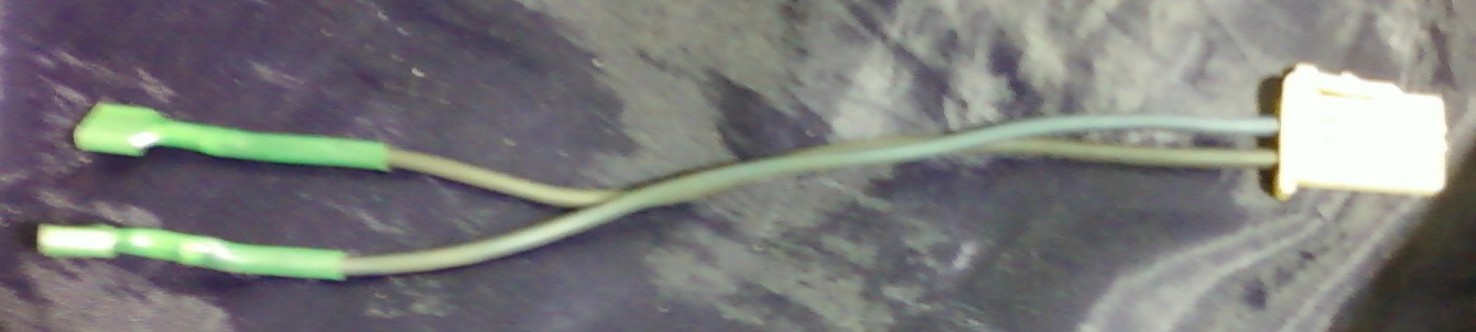

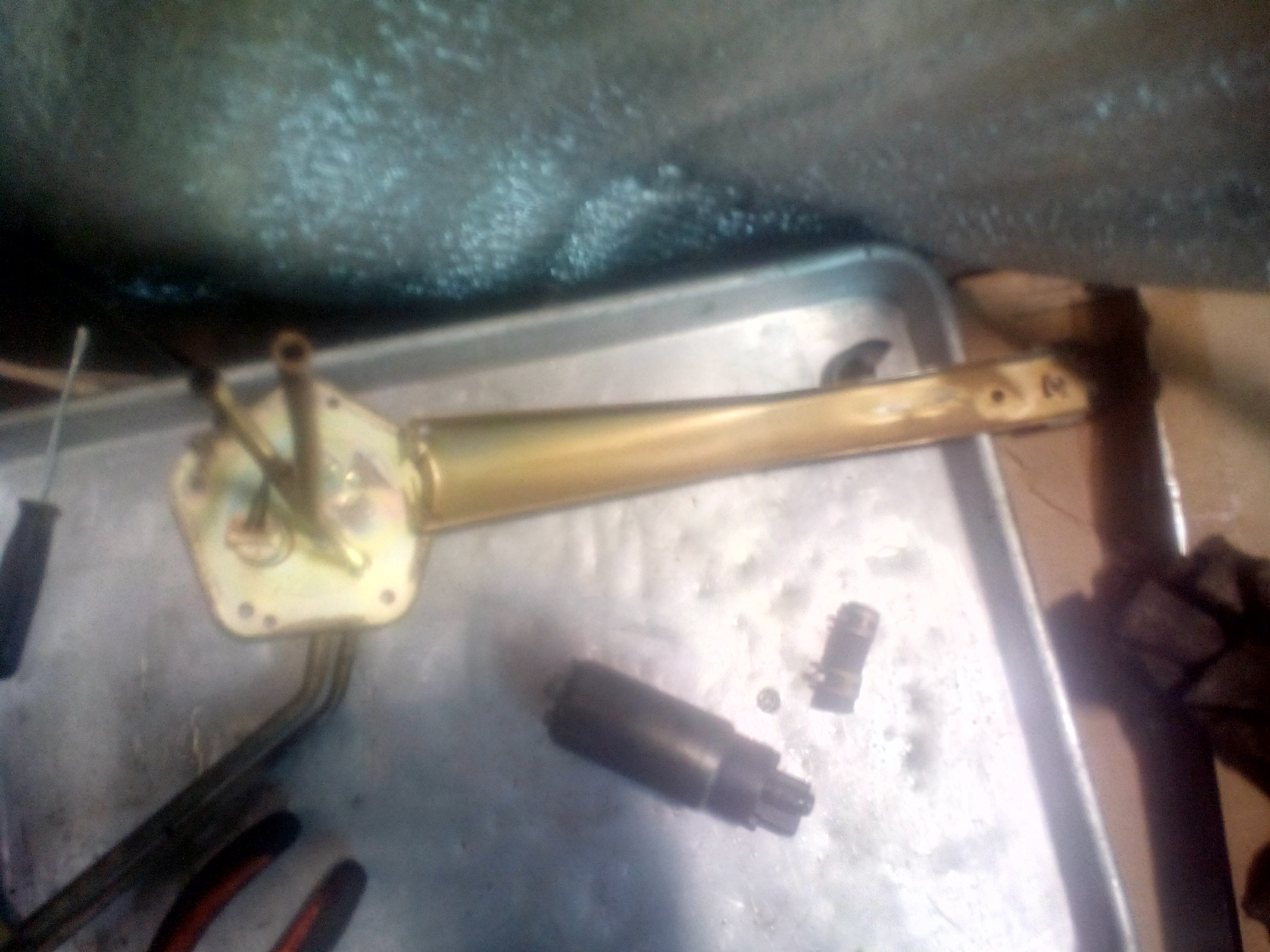

Не знаю как на Мини, но на джуниоре родной БН - на болтах. А новые насосы - с контактами типа "нож", т.е. обычные контакты. Я просто отрезал от родного провода круглые клеммы под болты и обжал контакты типа "мама". Вот уже 9 лет работает. Сам в шоке.
С некоторыми насосами в комплекте уже идёт сам штеккер с проводами - просто скручиваеш их, лучше пропаять, и каждый в термоусадку.
См. фото. Качество ужасное, ибо в тот момент у меня был обычный кнопочник с камерой в 0,3 или 1,3 MPx

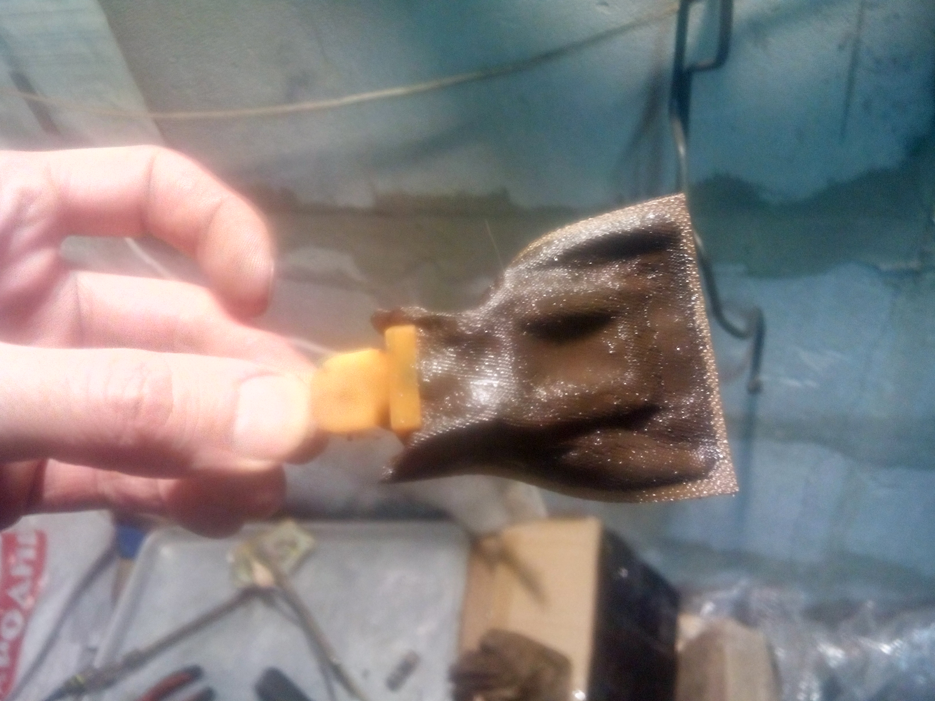

Зачем на контрактный менять, если есть в продаже новые неоригинальные?. Ничем не хуже. Паль конечно не стоит брать. Я не так давно снимал бак, чтобы сетку грубой очистки поменять, заодно насос новый поставил привентивно, кстати термоусадку бенз не сожрал за 9 лет, насос ни капли не подавал признаков смерти, сейчас он у меня трудиться в самодельном аппарате по чистке инжекторов.. После снятия и вскрытия бака - обнаружил, что стойка, на которой держится бензонасос лопнула в местах спайки, и бензонасос просто висел на шланге. Приварил всё обратно. За 9 лет бак внутри на удивление оказался чист, без воды и ржавчины. Так-же снял горловину, она была ржавая сверху но вся целая, всю зашкурил, обработал преобразователем, загрунтовал и покрасил, на мой век хватит. Делал это всё прошлым летом. Кстати на второй свой пыжик (ИО) тоже поменял бензонасос, купил в него какой-то Messmer (см фото), тоже работает норм, уже второй год на нём езжу, хотя старый родной ещё жив, пока законсервировал его.

А чего удивляться-то?
Топливо в инжекторе (в отличие от карба) циркулирует постоянно, соответственно фильтруется...
Так что в инжекторах бак всегда чистый!
ЗЫ
Главный враг б/н- это как раз чистота бензина на предмет ржавчины, т.к. втулки/подшипники в нём смазываются проточным топливом.
Можно купить оригинальный или ещё какой фельтеперстовый насос и ушатать его за год грязным бензином (мелкие частицы и сквозь фильтр прорвутся, не надо идеализировать).
Ищите чистые заправки!
