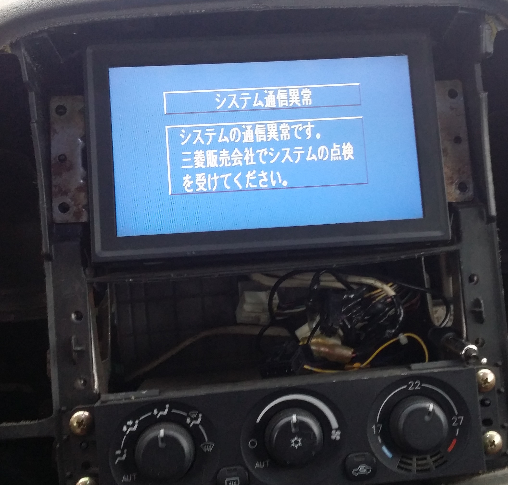

Horty писал(а):в общем ситуация та же, без нажатия пальцем время не показывают пропаял шлейфы появились часы но вот минуты не видно, куда еще можно потыкать паяльником)))?
так же для экспериментов на разборе не за дорого был куплен
бортовик c большим экраном, как придет попробую поставить и отпишусь
фото с номерком прилагаю
в общем не чего не вышло ... фото ниже что пишет

Видимо дисплей интересуется куда делись блок навигации и магнитофон который может управлять этим блоком навигации....

Действительно, как сказано выше, к монитору нужен блок навигации (по-моему, под водительским креслом должен быть на японках) и управляющий блок, без них и будет такую хрень писать.Horty писал(а):Horty писал(а):в общем ситуация та же, без нажатия пальцем время не показывают пропаял шлейфы появились часы но вот минуты не видно, куда еще можно потыкать паяльником)))?

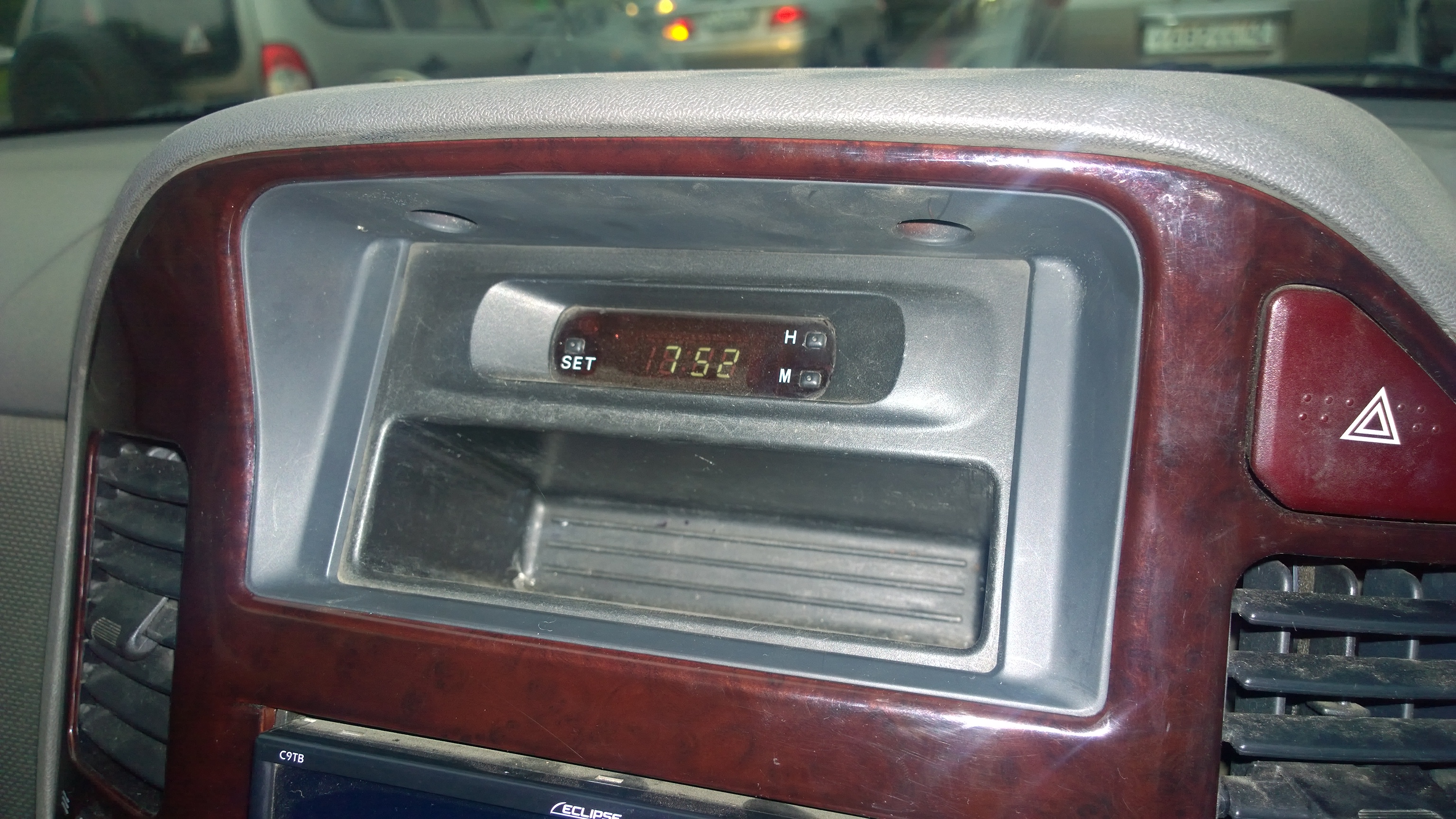

У меня такой же и всё показываетorb писал(а):у меня П3 араб, в меню выбора типа авто не входит, соответственно расход топлива не показывает, остаток на пробег тоже. Дисплей цветной с компасом альтиметром, барометром и t.
Тут прочитал, что такой режим на арабах есть, вопрос как в негго войти?

А какого года, у меня 2001 г.в.?ГАНС писал(а):У меня такой же и всё показываетorb писал(а):у меня П3 араб, в меню выбора типа авто не входит, соответственно расход топлива не показывает, остаток на пробег тоже. Дисплей цветной с компасом альтиметром, барометром и t.
Тут прочитал, что такой режим на арабах есть, вопрос как в негго войти?может там конечно до меня дисплей кто менял

И у меня 2001г. правда уже в обвесе рестайла и с заменённым салоном что было проделано уже до меня, может и дисплей иль вся торпеда уже и не родные.orb писал(а):А какого года, у меня 2001 г.в.?

Доброго дня, тот же случай, 2002 года но с рестайл бамперами. Тоже замучался так и не нашел как вытащить этот режим. Знающие люди может подскажут?orb писал(а):у меня П3 араб, в меню выбора типа авто не входит, соответственно расход топлива не показывает, остаток на пробег тоже. Дисплей цветной с компасом альтиметром, барометром и t.

попробуй скинуть клемму и потом перебирать режимыBlindedSoul писал(а):Доброго дня, тот же случай, 2002 года но с рестайл бамперами. Тоже замучался так и не нашел как вытащить этот режим. Знающие люди может подскажут?orb писал(а):у меня П3 араб, в меню выбора типа авто не входит, соответственно расход топлива не показывает, остаток на пробег тоже. Дисплей цветной с компасом альтиметром, барометром и t.

Вот еще один вариант дисплея. Стоит на моем праворуком рестайле. Интересно получится заменить на что нибудь более информативное.

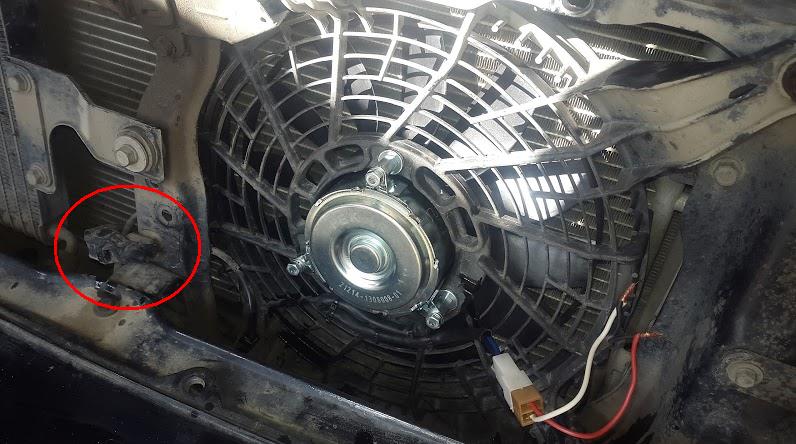

Не подскажете, что может быть, сегодня перестало показывать t окружающего воздуха, прочерки и все, вчера ездил, было все нормально, что может быть, и где находится датчик t воздуха, там же где и у П2?
Если не по теме вопрос, ткните пжлст носом.

датчик температуры спереди за фальш-решеткой радиатора. скорее всего провод отгнил от старости или просто разъем рассоединился...
