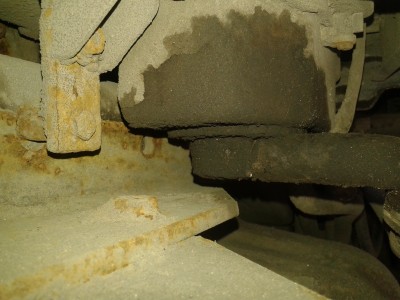

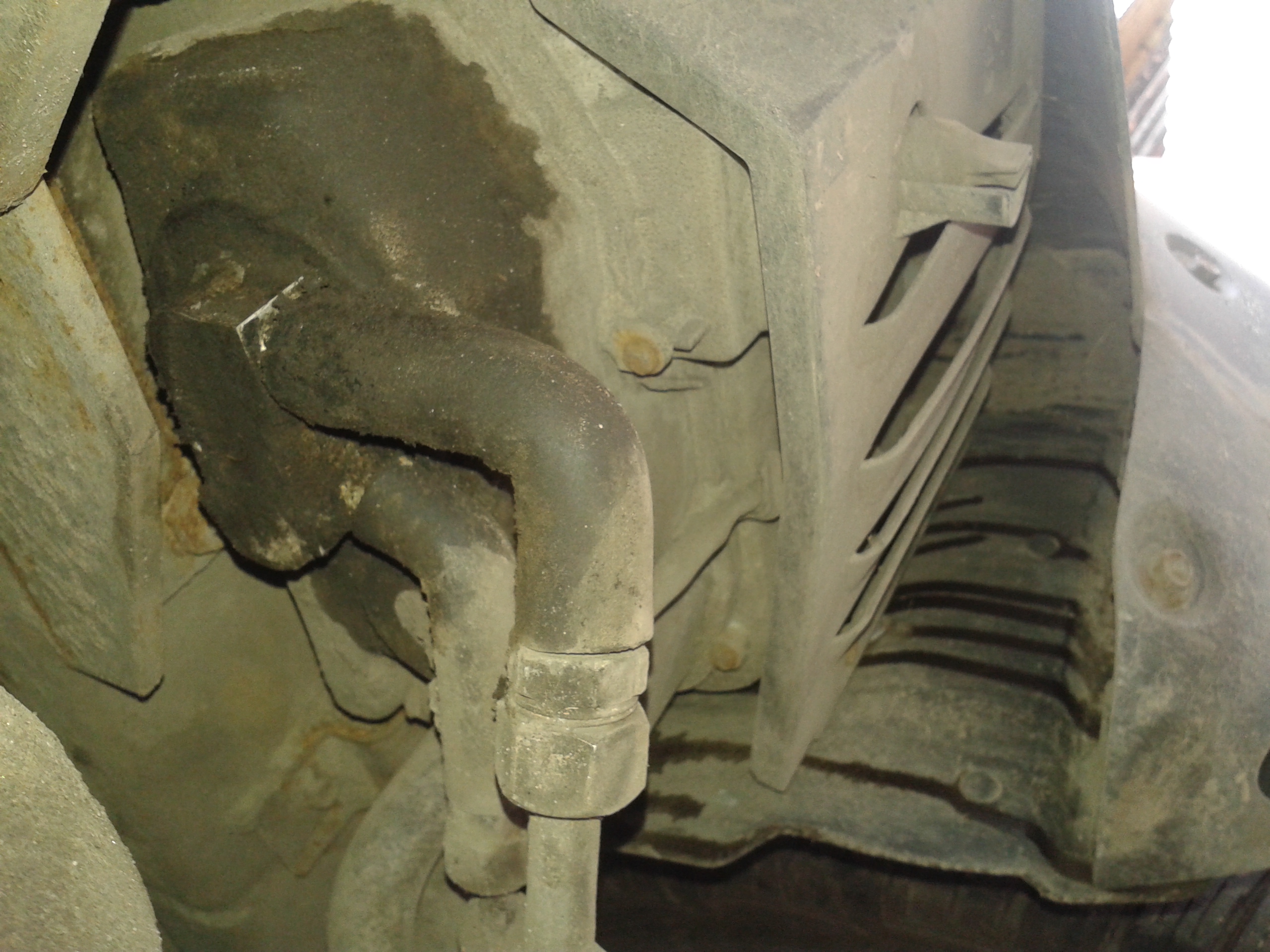

Мужики, привет! Подскажите плиз, сегодня заглянул под машину и увидел там вот "это". Вопрос, откуда может "потеть"?(уровень антифриза в норме). Спасибо.

Дык это трубки кондея заднего, а не отопителя,масло вместе с хладагентом убегает

А х.з чего там прогнило радиатор, трубки.. Обычно в другом месте гниют трубки-в держателях над подрамником-на шланги меняют. А тут-непонятно.Еще обрезают и заваривают трубки под пассажирским сиденьем. Стащи резинки с трубок,погляди. Кондей то работает? Можно отмыть и с красителем заправить,чтоб точно видно было.Профильным дохтурам показываться надо.С кондеем сам нифига не сделаешь

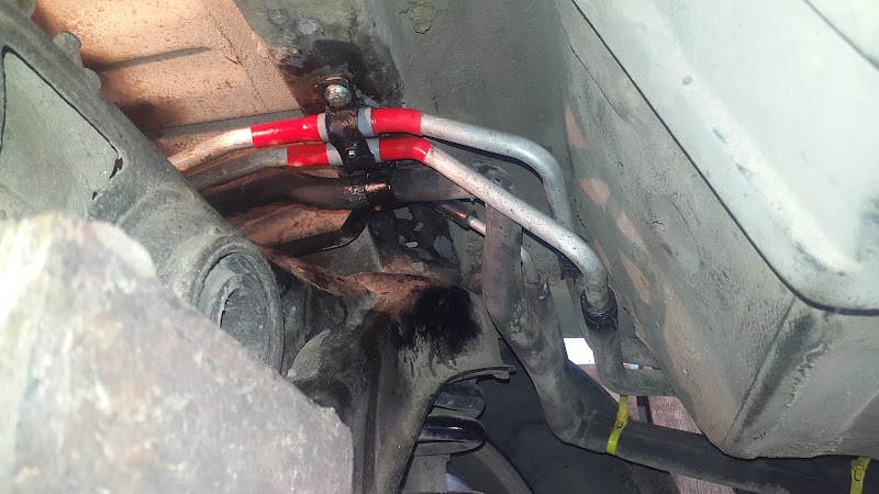

Кратко...ремонт трубки высокого давления заднего контура кондиционера.
1. Вырубаем заглушки для глушения соединений трубок, которые будем рассоединять...головкой "на 12"...надо 4 шт.
2. Поврежденный участок - трещина в отводе, которым ремонтировали ранее.
3. Рассоединяем соединение в районе выхода карданного вала из РК. Стяжку бензобака тоже отсоединяем.
4. Необходимо демонтировать хомут крепления кондиционерных трубок за трубками отопителя.
5. ...ну и все хомуты и стяжки...заодно запоминаем трассировку.
6. ...заглушенная магистраль...
... аналогично проделываем с соединением к заднему испарителю...
Это соединение разбиралось ранее мною и было собрано с применением Loctite 574 с целью загерметизировать резьбу и уплотнительный участок от попадания влаги и соли. Ранее до меня это не было сделано, поэтому разобралось только с помощью газовой горелки.
7.Положение трубок при выводе изгиба из-за отопительной магистрали...
...трубка демонтировалась без заднего участка, поэтому вывелась достаточно легко.
8. Место излома.
9. ...и весь контур.

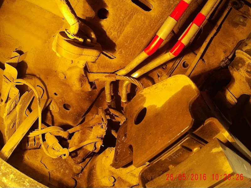

20. Убираем порнографию из хомутов
21. Трубки демонтировались легко и быстро. Даже не успел сфотографировать. Первый держатель трубок (над РК) открутил от кузова, потом распустил. Второй держатель (середина карданного вала) распустил, тк крепеж к кузову глубоко и рядом с баком, с руки не стронулось, а высверлить в случае чего не получится без демонтажа бака. Третий крепеж (над подрамником) от кузова был откручен ранее и болтался на трубах - вынимается вместе с трубами. Четвертый крепеж (за подрамником) легодоступен для демонтажа и роспуска. Трубки вынимаются вперед по ходу движения. ОЖ слил, разъединив последние шланги к заднему отопителю...в тазик..слилось литров 7-8. Подвод шлангов к трубкам разъединил над РК. Закисшие болты М6 на хомутах труб откручивать лучше после термоудара: нагреваем секунд 40, спрыскиваем водой из пульверизатора...повторяем...Идут как по маслу.
22. Подготовка к пайке. Тщательная зачистка до чистого металла от всяких окислов и пр.
23. Результат.
24. В местах установки крепежек трубку оболачиваем в термоусадку D19. Делаем в виде муфты с клеевым швом внутрь 1 см от краев, а середину прыскаем мовилем.
25. Поверх термоусадки ставим пластиковые вкладыши из электротехнической трубы D16.
26. Калибруем резьбу М6 отверстий под крепежки трубок над подрамником. Превое по ходу движения - для кондиционерных трубок, второе - для трубок отопителя. *...а мне почему-то казалось то обе крепежки прикручиваются одним болтом...*
27. Дабы не ловить там в недрах вслепую болтики при закреплении крепежек, решил завернуть шпильки под высокую гайку. Шпильки фиксируем на Loctite 270 - сверхсильная фиксация - резьба надежно защищена от коррозии...да и шпилька просто так не вывернется.
Монтаж шпильки выполнен с помощью высокой гайки. Шпилька вклеена предварительно в гайку на Loctite 222-слабой фиксации, а от попадания 270го торец гайки прикрыт смазкой. После полимеризации 270го (2-3 часа) гайка легко скручивается ключом.
23. Результат.

У меня трубки заднего кондея повторно "сгнили" после ремонта от электрохимической коррозии именно на местах крепления. Выглядит трубка, как новая, а в этих местах, будто старше на сто лет. Все в воронках и трещинах. Второй раз ремонтировать не стал, доверился "совету", что и до первого ремонта слышал - заглушил задний контур кондея. Мне не надо.
С задним отопителем та же фигня: сгнили трубки полностью, еле смогли из всей прямой и обратной задней магистрали вырезать 4 короткие трубки для соединений всей магистрали на шланги. Под рукой на момент ремонта был только кислородный. На нем и езжу уже более 2 лет. Недавно прогнили трубки переднего контура к печке, снова утечка небольшая антифриза. Буду все трубки и старый шланг менять на новые шланги.
Всем спасибо за инфу тут.
Респект за подход. Это перфекционизм, но полезный.

Сам в преддверии зимы решил заняться теплом, ато в прошлую зиму особо его в машине не осщущал
Единственное без снятия впускного коллектора дымаю туда не подобраться, если только с ямы-снизу
