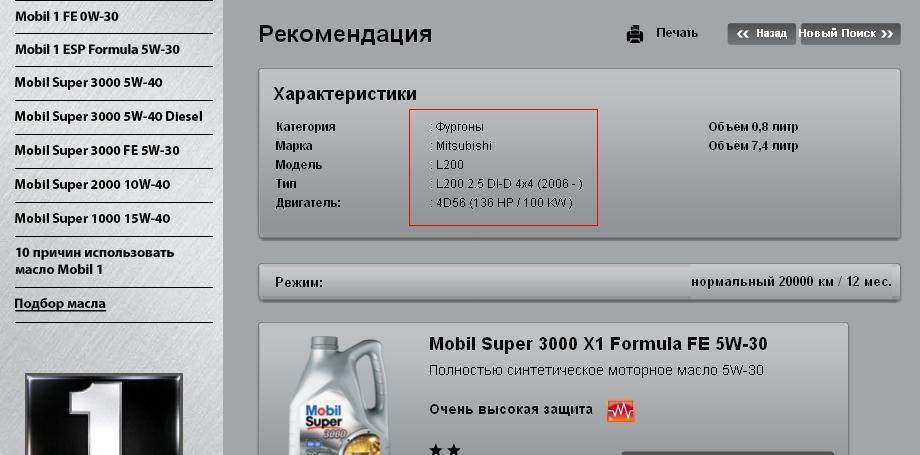

Aalexa писал(а):Я фигею от ОД :]:-O:
Там же на их сайте можно воспользоваться подбором масла, вот что у меня получилось. Не совсем то, что надо, но лучше чем ОД подобрал. Вернее ОД не будет подбирать масло для каждой машины - это надо сколько масел держать в уме и на складе....

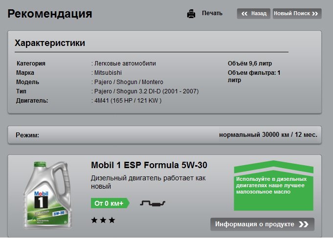

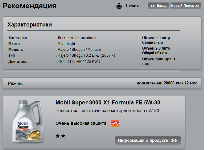

А мне подбор на сайте Mobil вот что выдает...
Типичные свойства у этих двух масел указанны одинаковые. Либо сайт ленивые делали, либо из одной бочки льют....
Уточнил, настоящие характеристики здесь http://www.mobil.com/Russia-Russian/Lub ... 5W-30.aspx
