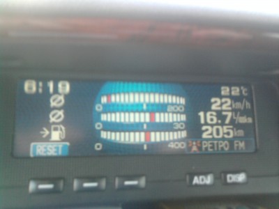

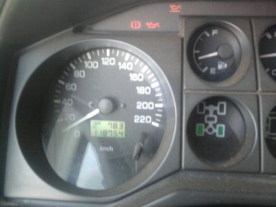

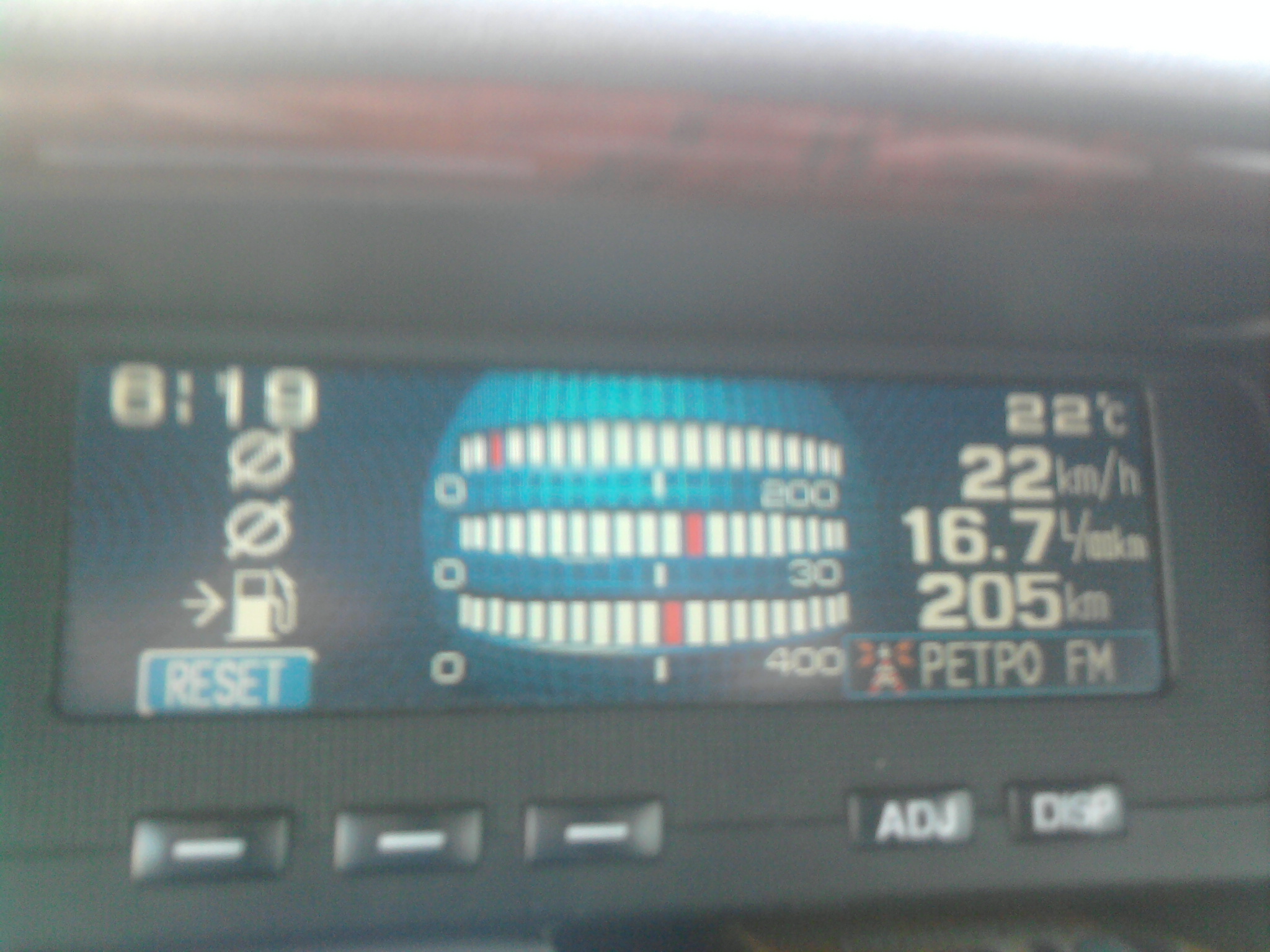

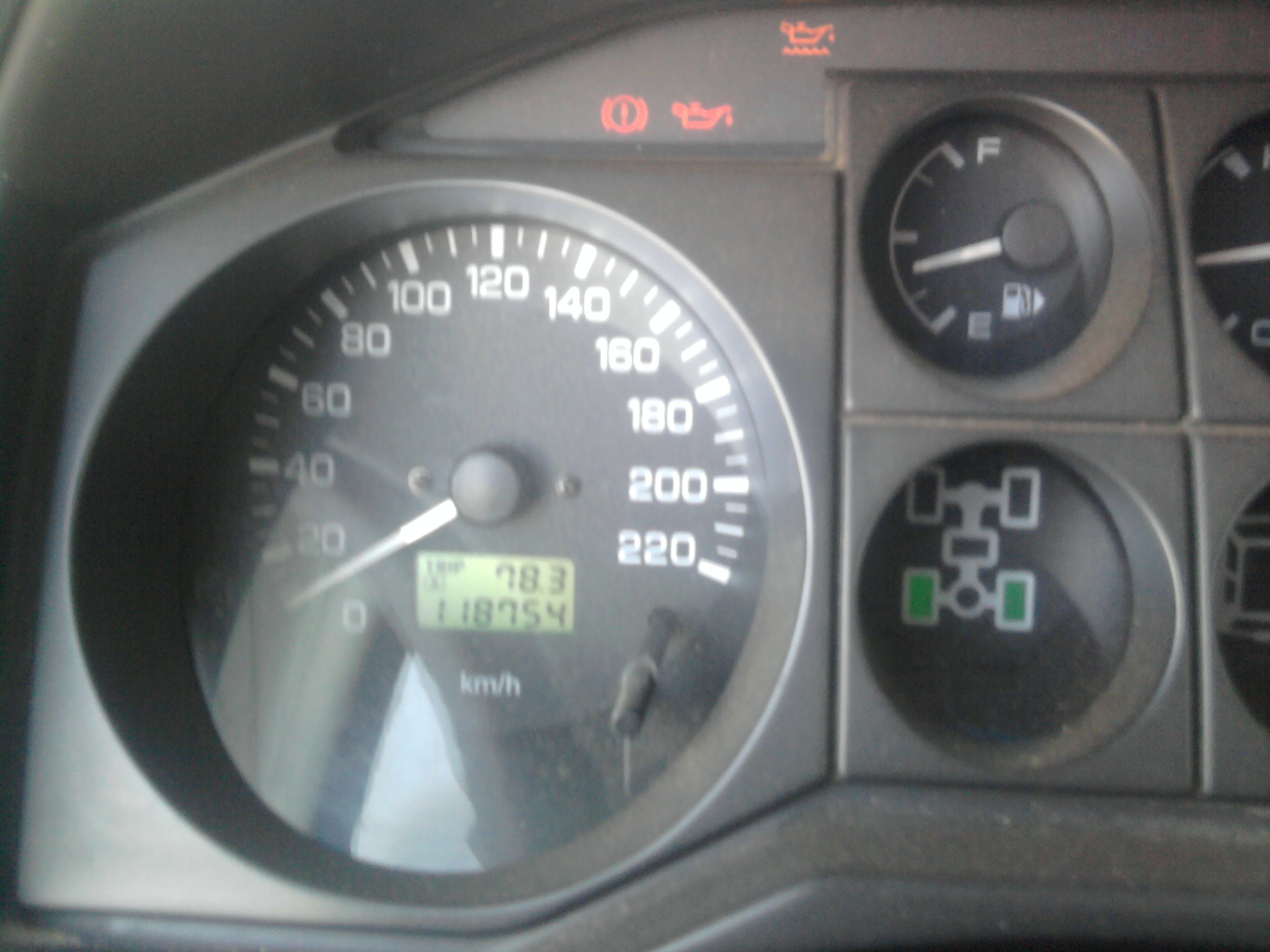

Тоже вклинюсь в тему: зимой было 22-23 л. на сотню (по компу), город, пробки и т.д. Весна - 19.6 примерно. 8 мая чистил впускной коллектор, дроссель, шуммой впуск и форсы. Начал падать до 17.5-17.2 л. Вчера весь день по городу в пробках с климатом-16.5-17.2 л. (конец маршрута в гараже - фото). Хотелось бы чтоб так и осталось (была А-6, 193 л.с., 1600 кг., передний привод, было по городу 16.5-16.7 л. с климатом).
