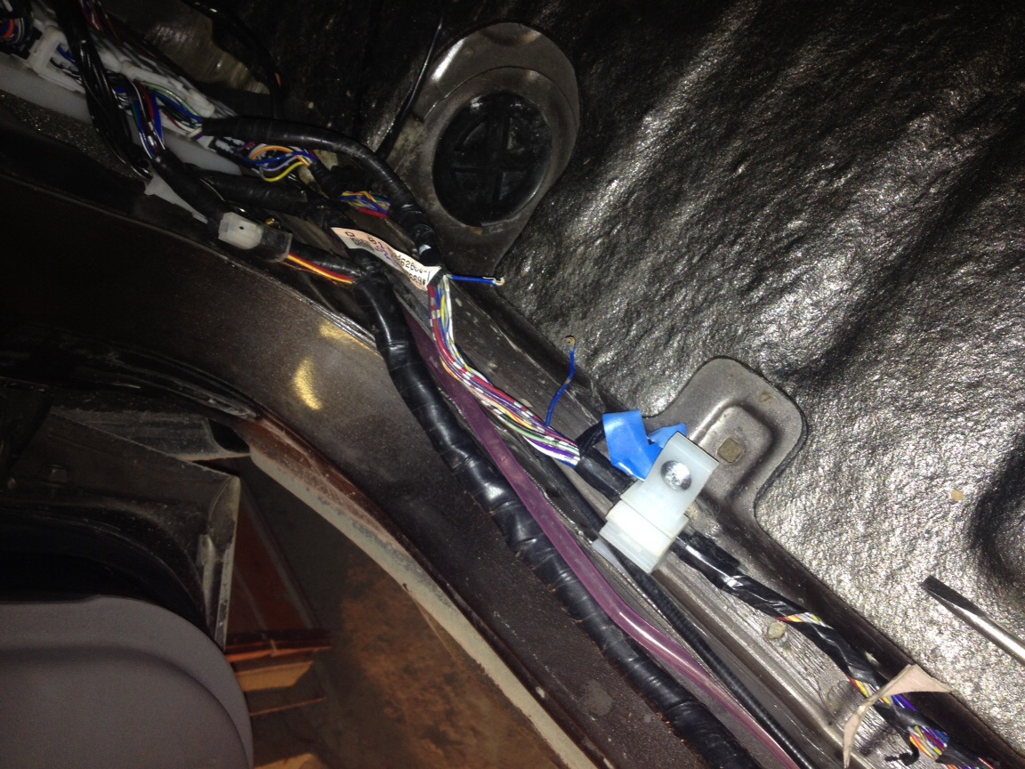

Нашел причину! Короче все датчики проверил, всю проводку внизу, и решил по косе проводов от датчиков выйти в салон… Провода входят в салон под водительским сидением, и по левому порогу в панель… Снял пластик на пороге, и ужаснулся! Вода, кругом вода… Вся проводка в воде… Включил зажигание, и как назло лампа не моргает, блокировка включена… Начинаю шевелить проводку, шевелю шевелю… И бац! Лампа мигает… Начал по разьемам смотреть провода от блокировки. Все цело. Поискал минут 40… Глаз падает на странный повод с изгибом… Зачищаю… А он окислился. 1,5 см провода просто порошок… Соединил все! Работает! Теперь буду сушить салон;)Adel060 писал(а):Дела обстоят так, с утра на холодную межосевой блок включается - лампа загорается как надоAdel060 писал(а):У нас потеплело, на улице +1, пока никаких сдвигов по блоку, так же моргает... Походу придется в паркинг гнать, не поможет, лазить под брюхом ...прокачусь по городу, как следуют прогреюсь - перестает включаться, физически то включилась, а лампа моргает... Бесит просто
Неужели раздатку опускать придется? Больше вариантов не вижу
285\75\16 Гудиер кевлар мтр на Всмпо Нептун, доп.радиаторАКПП.100500, шноркель
http://www.drive2.ru/cars/mitsubishi/pa ... adelka060/

Радиотехника как и схемотехника это наука о контактах. Так нас учил один хороший еврей Шейман.

Скину фото провода который окислился, вдруг кому пригодится

Вода откуда поступает то? Может стоит причину устранить, а то остальные провода сгниют (рассыпятся в труху).

Да я вроде как предпринял меры, визуальный осмотр только одну причину выявил, не хватало клипс на пороге, везде сухо кроме этих мест...gansikos писал(а):Вода откуда поступает то? Может стоит причину устранить, а то остальные провода сгниют (рассыпятся в труху).

Всю проводку смотреть надо??? Или есть уязвимые места, где смотреть в первую очередь?
