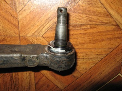

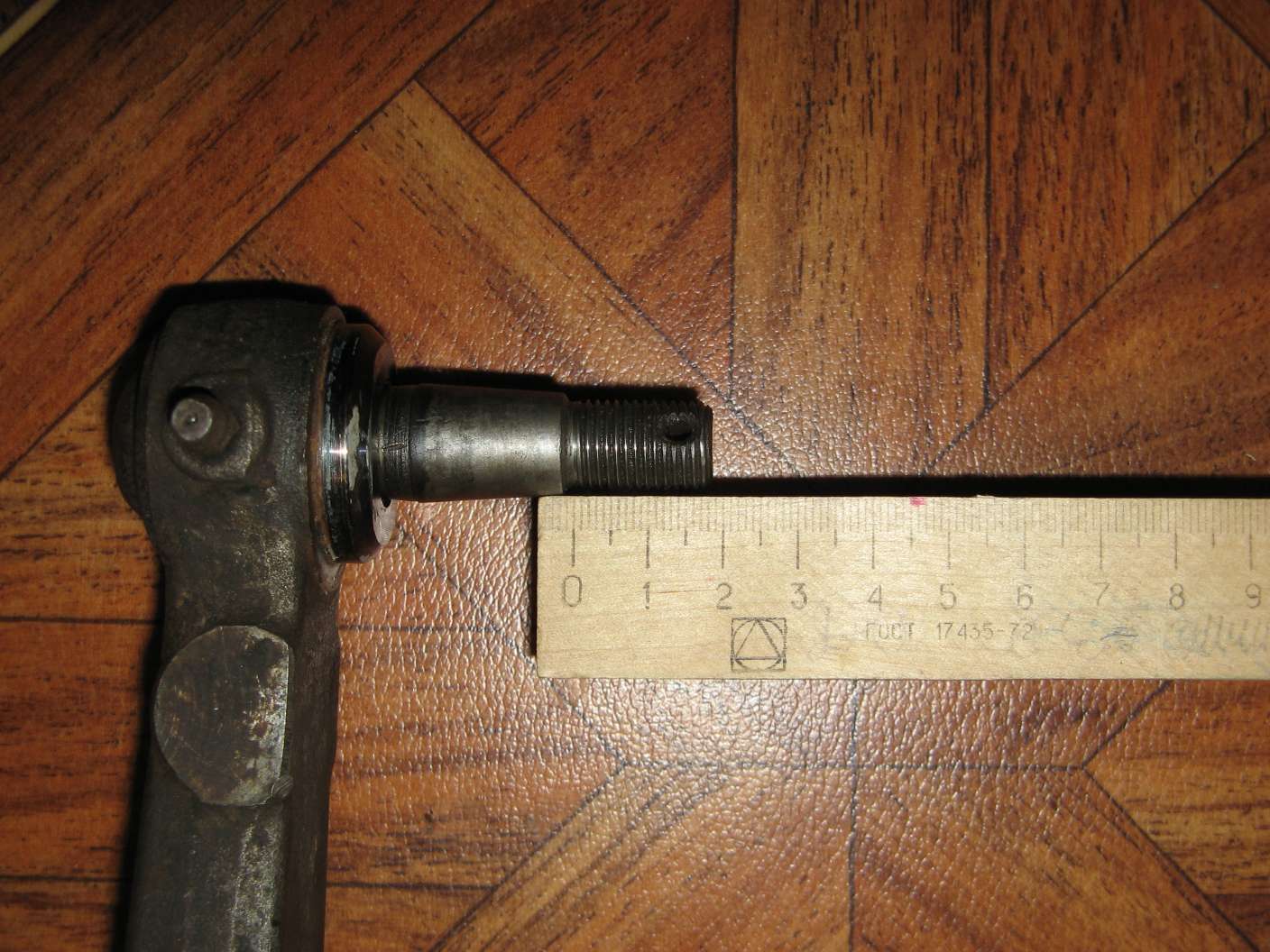

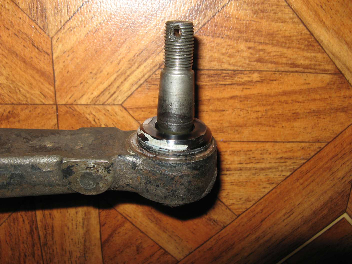

Снял наконец-то старую сошку, никак не мог выпрессовать палец, колотить не хотел - жалко рулевой редуктор. Сломал пару съемников, хорошо закисло. Гайка открутилась без проблем, сошку с вала снял болгаркой, даже не стал пытаться что-то делать. Старая сошка оказалась из проблемной партии. Износ на пальце есть небольшой, от железного кольца в узком конце оригинального пыльника. Но этот износ, думаю, мало влияет, проблема этой партии зарыта где-то в технологии изготовления пальца.

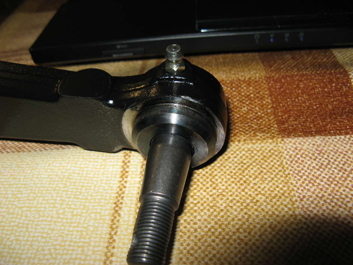

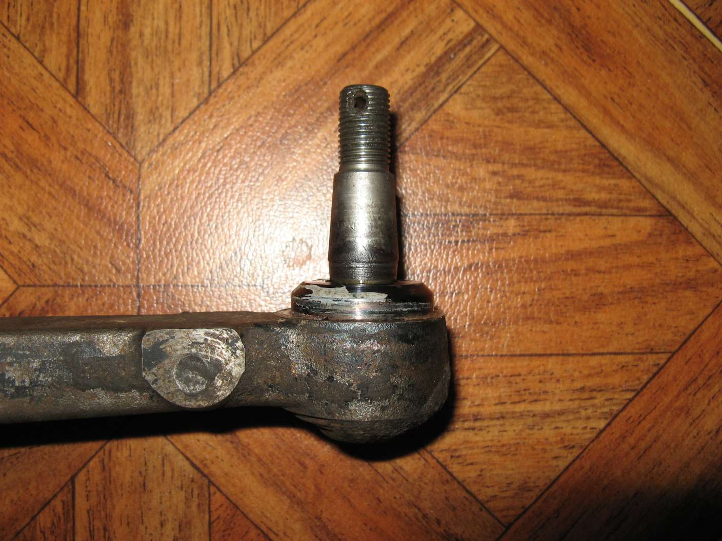

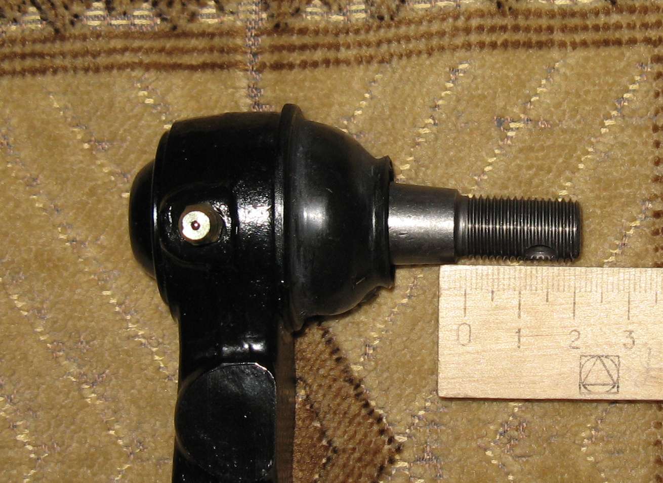

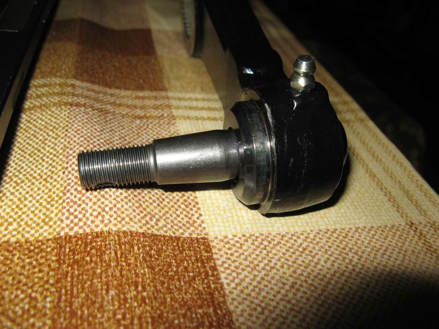

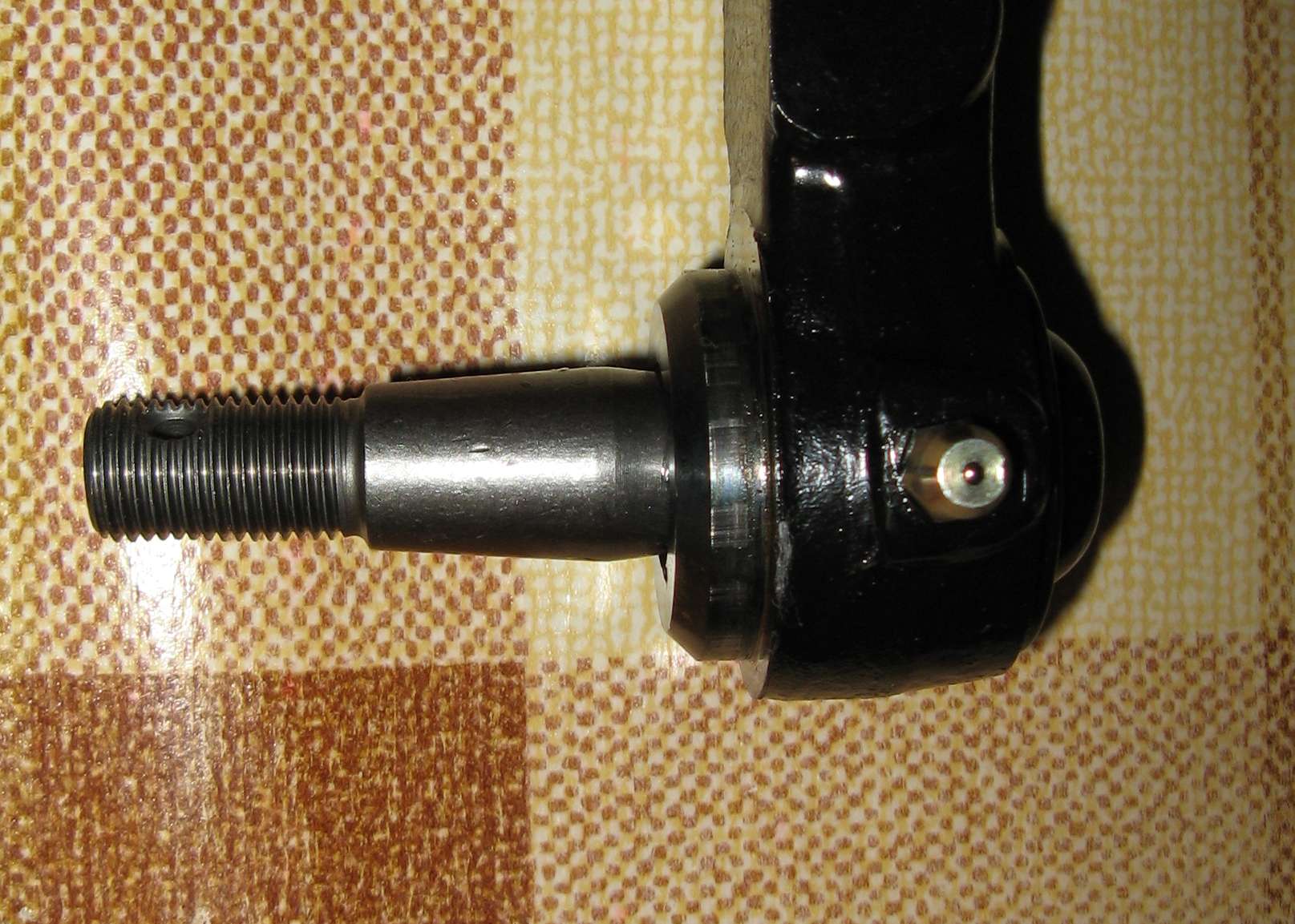

На взгляд бракованная от нормальной отличаеться коротким участком резьбы после отверстия под шплинт ?

Попробуй зажать сошку в тиски и кувадой сломай палец. У бракованной он отломится.

Это все понятно ))) . А как определить не разбирая , неужели никак ?владимир михайлович писал(а):Попробуй зажать сошку в тиски и кувадой сломай палец. У бракованной он отломится.

Так все таки за счет чего резьба то увеличилась на фотографиях вверху ?

Шарнир как раз не разбивается. Разбивался бы - сразу видно и замена. А тут, в бракованной партии, шарнирное соединение без люфтов, но в результате несоблюдения технологии, развиваются две навстречу друг другу трещины поперек паьца в районе контакта с пыльником. У меня палец обломился, когда между трещинами по центру пальца оставалась полоска металла толщиной 0,5 мм. Видно по ржавчине и свежему слому. Это был шок от увиденного.
