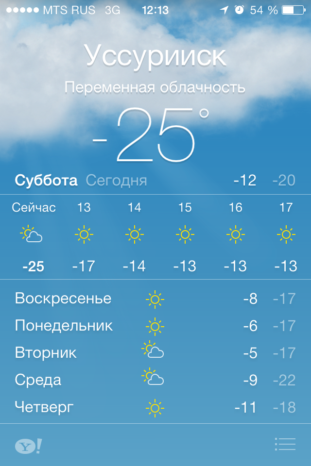

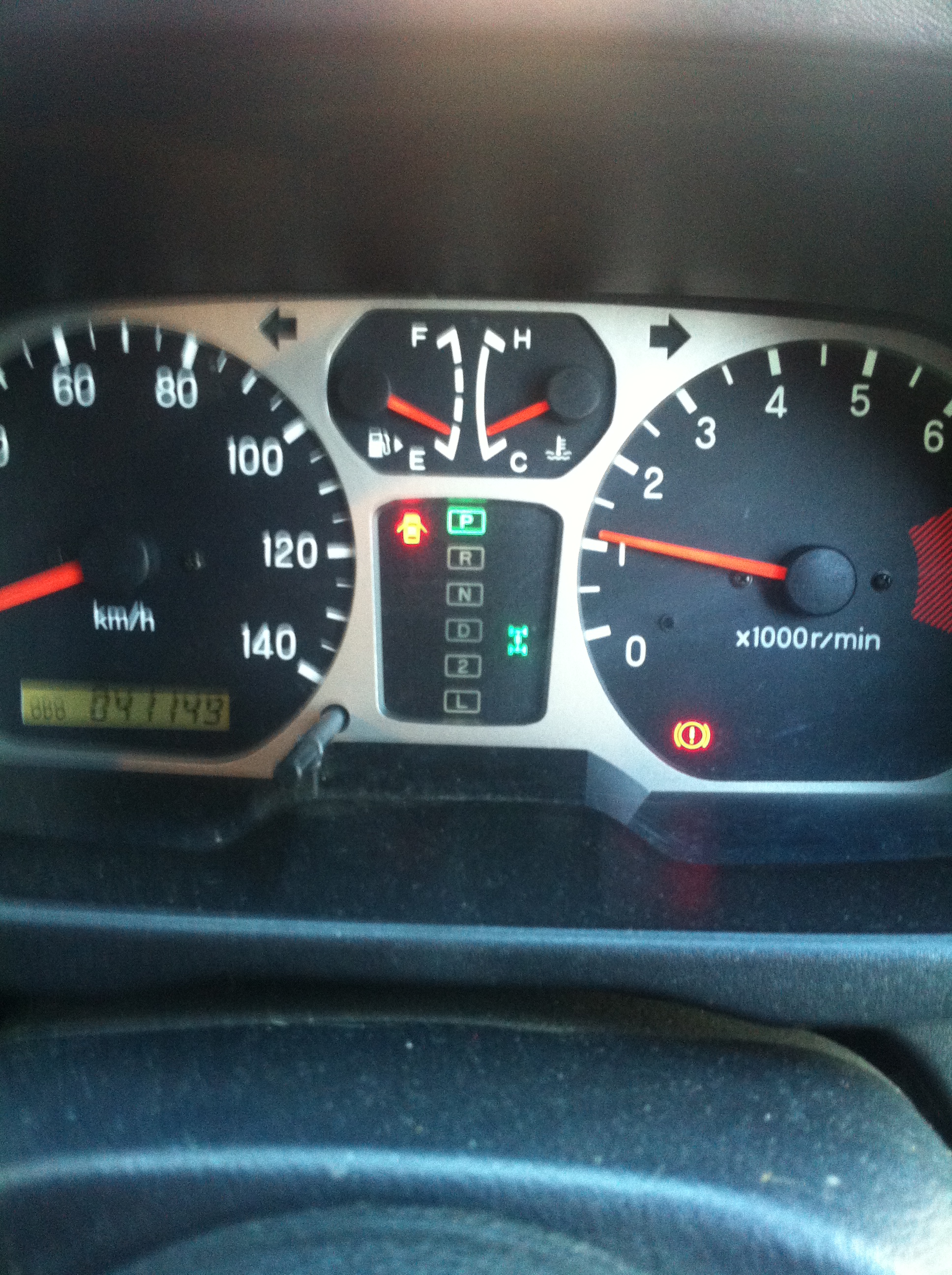

Сегодня с утреца сгонял в магазин за термостатом.
Проверил его "на глаз" в кастрюле: Вроде работает.
Часть антифриза высосал с помощью шприца.
Открутил крышечку значит, вытащил старый, вставил новый, подложил прокладочку и закрутил.
С того момента, как я приехал и заглушил двигатель, прошло достаточно времени для того, чтобы стрелка температуры упала ниже плинтуса. Но во время отсасывания заводил минут на 5, хотел отсосать расширившуюся жидкость, но забил.
И так, закрутил я всё значит и решил посмотреть, что собственно вышло.
Завёл двигатель, через пару минут подкрутил вон ту "штуку" с тросиком акселератора, что подняло обороты на 200-400 единиц, на сколько подкрутил думаю заметно: .
Ждём 10 минут и смотрим на результат: Температура на юлице по мнению смартфона: и по мнению более надёжного источника данных о температуре с другой стороны дома, где на тот момент было солнечно: Что скажете о конечном результате?
P.S.: Про старый термостат, он оказался не "заклинившим всегда открытым", как меня убеждали, а я верил. Позже проверил так же как новый "на глаз" в кастрюле, он мне показался нормально рабочим.
P.P.S.: Да, топлива маловато.
Upd для владельцев миников в кузове H58A: Чтобы было удобнее скручивать болты на 12 крышки термостата - снимите расширительный бачок и открутите крепление какого-то кабеля около крышки ключом на 10.

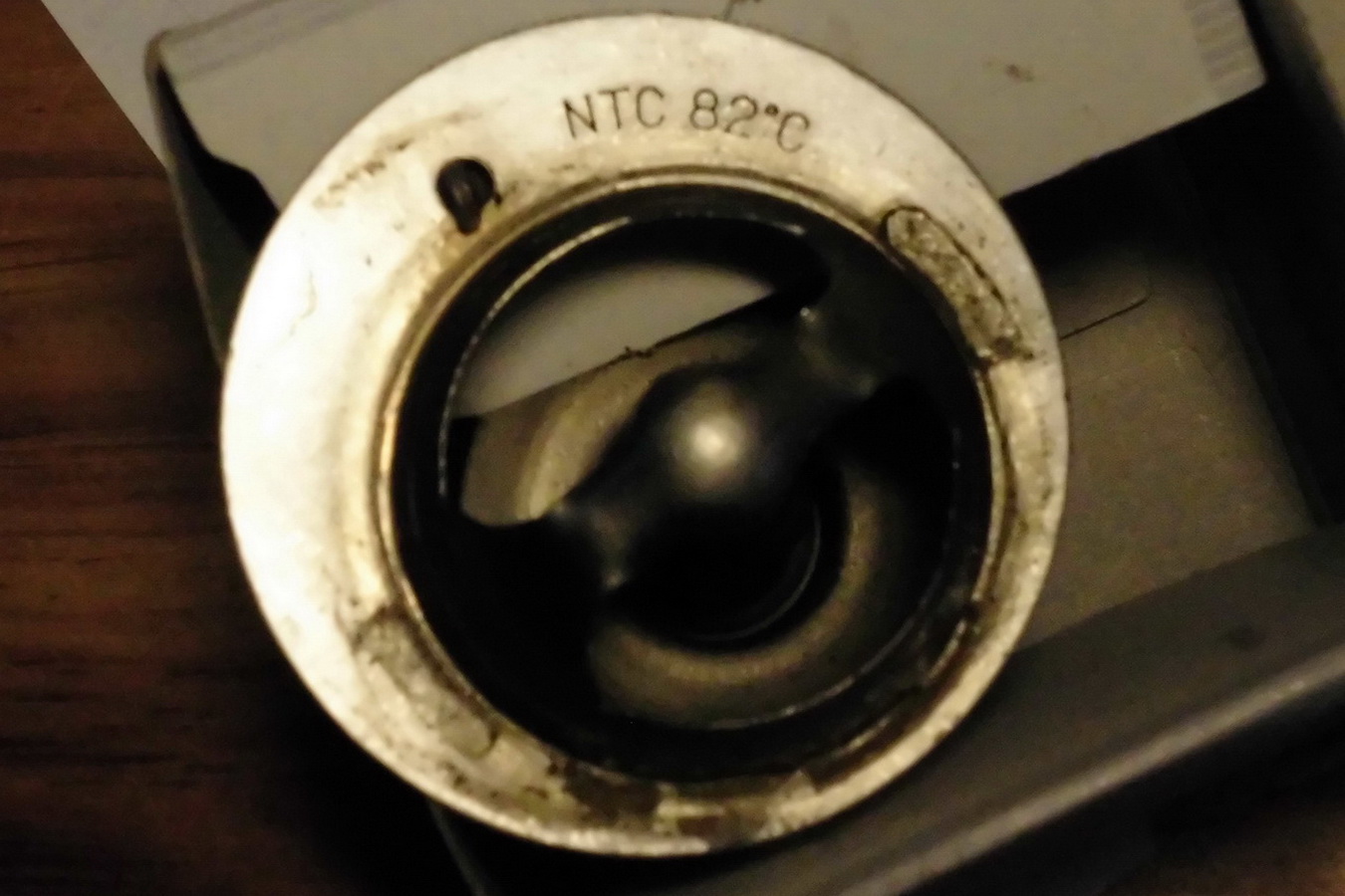

Nissan MiKra,пишется как Nissan Micra.
А насчёт того,что старый приказал "долго жить" это ты сильно приукрасил.
Термостат в таком состоянии никогда не видел,хотя через мои руки прошло их с несколько сотен
- Blek
- Сообщения: 9
- Зарегистрирован: 17 сен 2012, 14:35
- Двигатель:: 4a31
- Мой автомобиль(и):: Pajero Junior
- Откуда: Kostanai
Re: Замена термостата!
сам впервые такое увидел, но подобное фото встречалось ... насчет К и С так это пока из Японии доехало
У нас в KZ и Жапония .. вместо Японии

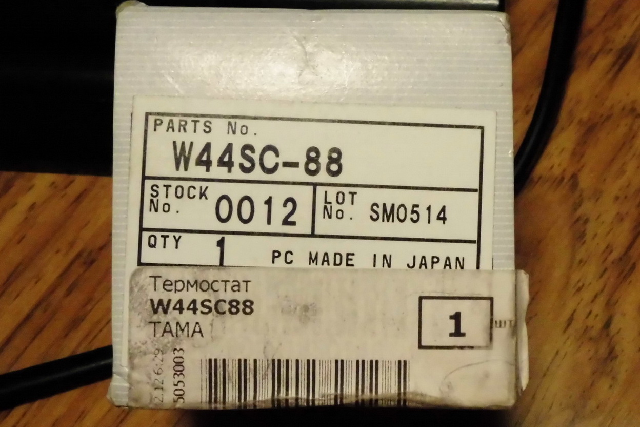

Стоял родной (понятно что менян,но предыдущим хозей) термостат GATES
Сварил три штуки одновременно.
Старый GATES, новый ТАМА и новый оригинал с эмиратов. Все на 82 градуса
Победил старый GATES,но ставить его не рискнул.
Так как оригинал оказался самым тупым,то поставил ТАМА
ТАМА не отработал и года. Развалился.
Поставил оригинал. Но его тупость очень заметна при работе.
Хочу найти GATES,но не могу найти ни по заменителям,ни при подборе по авто.
Может кто ставил себе и знает его номер или как подобрать ?
Сразу скажу,что подобрать в магазине по оригиналу не получиться ибо их у нас не продают,только заказать с того же экзиста
