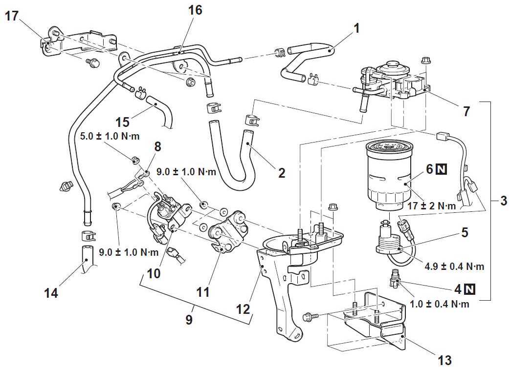

Меня в последнее время беспокоит "предзимний синдром начинающего дизелистта", поэтому многоуважаемых соклубников прошу не кидатся в меня камнями и сильно не пинать за мои вопросы (спрашивал у ОД - НИ ЧЕГО не смогли ответить) про штатный топливный фильтр тонкой очистки:
1. К фильтру сверху подходят провода - для чего они, может это эл.подогрев (снизу фильтра тоже подходят провода - пологаю это датчик наличия воды показания которого выведены на приборную панель)?
2. К фильтру подходит трубка "обратки" топлива как я полагаю для обогрева оного. После часа езды по городу решил пощупать корпус фильтра, в результате: трубки "обратки" теплые, а сам корпус фильтра холордный - это нормально?
Заранее благодарен за ответы.

При низкой температуре запарафинит сетку в баке(если в трубочках ещё течёт) и можно хоть до красна фильтр греть - не поедет ;)
1. Провода сверху это вроде бы продолжение проводов снизу, судя по этой картинке(нет у нас подогрева фильтра):
Топливный фильтр Pajero Sport New
2. У меня тоже фильтр холодный на ощупь, зима покажет нормально ли это :)

Спасибо за картинку G.A.P
