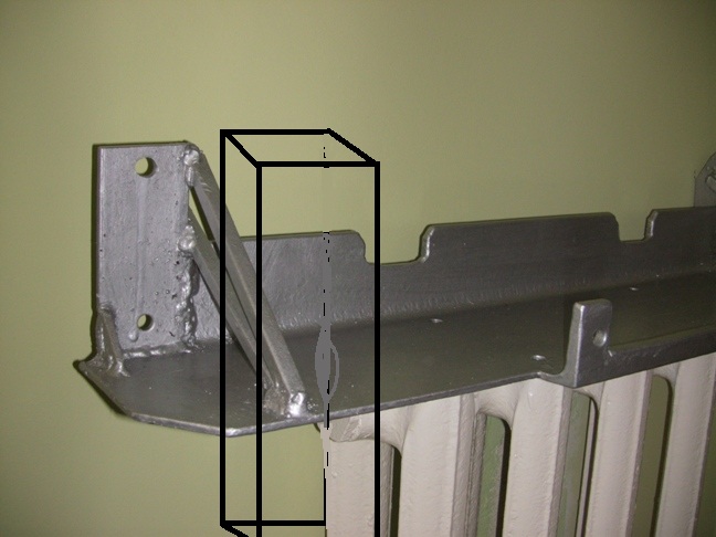

У меня кронштейн из квадратной трубы сделан вот так.
Приварен к косынке и стыку вертикального уголка и площадки, бампер на него вешается П-образным кронштейном и крепится насквозь болтом.
Но это не самое удачное решение.
