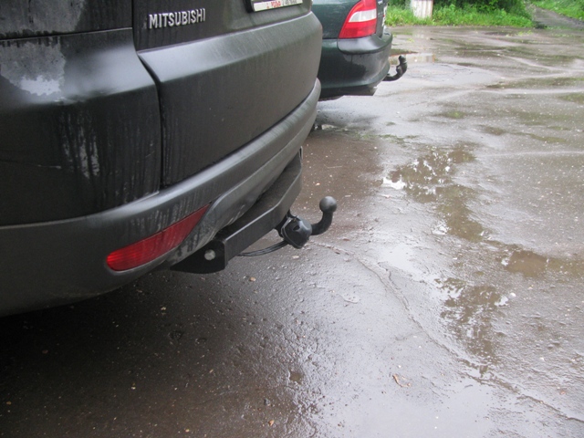

У меня фаркоп от балтекса. Крюк висит ниже, чем у AvtoS, и тем не менее рама прицепов и для перевозки гидроцикла, и для перевозки снегохода при их транспортировке находится под углом относительно горизонтали дороги.
Боюсь, что с таким высокоподнятым фаркопом как показано на фото у M@xim, стандартный прицеп будет скребсти задними фонарями по асфальту (образно выражаясь).

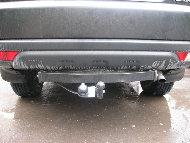

специально при установке указывал, чтобы шар был на высоте 500-550мм от земли.Driver-900 писал(а):У меня фаркоп от балтекса. Крюк висит ниже, чем у AvtoS, и тем не менее рама прицепов и для перевозки гидроцикла, и для перевозки снегохода при их транспортировке находится под углом относительно горизонтали дороги.
у меня курганский прицеп на колесах R14. Да, угол небольшой есть.
Но все ОК, фонарями не цепляет.
Тестовые испытания были проведены в прошлые выходные - перевозил холодильник на дачу высотой 1,8м
Все прошло успешно

Это всё хорошо, вот только как отреагирует сам бампер? Не пойдут трещины в месте врезки в него после малейшего касания, особенно зимой?M@xim писал(а):покупал фаркоп вот тут http://farcopoff.ru/Алик86 писал(а):И если не затруднит можно фото переделанного крепления покачественней. Заранее спасибо.M@xim писал(а): задача была переделать крепление и поднять фаркоп на уровень бампера.
крепление уже установлено и поэтому более качественного фото без снятияне получится.
там все делалось по месту - отрезалось все лишнее и переваривались серьги крепления к раме.
там часть, что наружу за бампером, не переделывалась.

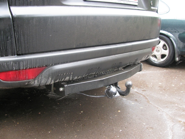

Поставил BOSAL , выглядит аккуратно , стоит на existе 5600 руб вместе c электрикой , доставка два-три дня... Поставил за 2 часа сам . Код детали на exist 4156-A-H ... Запаска не мешает , бампер пилить не надо...Товар сартифицирован...

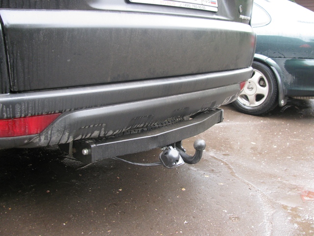

Re: Фаркоп на НМПС
Нам нужны фотофактыlalaigor писал(а):Поставил BOSAL , выглядит аккуратно , стоит на existе 5600 руб вместе c электрикой , доставка два-три дня... Поставил за 2 часа сам . Код детали на exist 4156-A-H ... Запаска не мешает , бампер пилить не надо...Товар сартифицирован...
Re: Фаркоп на НМПС
А можно сфотать ваш Bosal? Уж очень интересно посмотреть, нигде нету изображений этой моделиlalaigor писал(а):Поставил BOSAL , выглядит аккуратно , стоит на existе 5600 руб вместе c электрикой , доставка два-три дня... Поставил за 2 часа сам . Код детали на exist 4156-A-H ... Запаска не мешает , бампер пилить не надо...Товар сартифицирован...

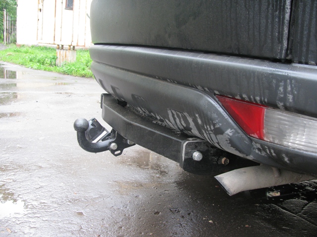

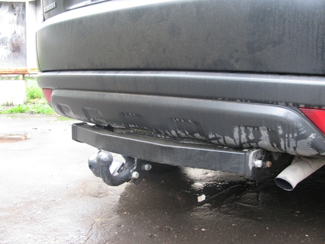

Косичка проводов короткая чтоли? Надо бы её подвязать, ато не гут , да и зацепиь можно.
На рисунке, 3-й контакт не может быть массой по определению.

Спасибо! Опять розетка идиотская... Интересно почему её в балку сразу не врезают? В таком виде как сейчас она буде вся гнутая и с оторванными проводами, после малейшего офроада.

ага, а сам фаркоп будет замечательным плугомG.A.P писал(а):Спасибо! Опять розетка идиотская... Интересно почему её в балку сразу не врезают? В таком виде как сейчас она буде вся гнутая и с оторванными проводами, после малейшего офроада.
любой перелом рельефа (Съезд/въезд) и этот фаркоп будет пахать...проходил такое на сузуки.
если будете ездить не только по асфальту, но и съезжать с него, то со временем развернете площадку под розетку горизонтально (перед этим оторвав ее несколько раз). а затем отрежете и поднимете фаркоп повыше.
