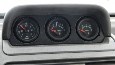

такие внедрил

заказывал у них, а они из Германии. Приборы JOM http://www.piston-tuning.ru/ Мне понравилось как люди работают.

На 4М40 поставил датчик и прибор давления масла от Паджеро Спорт,
По этой ссылке находится трубка в которую заворачивается датчик на прибор: http://www.japancats.ru/mitsubishi/Part ... UUM%20PUMP , машина с которой чертеж:
Модель [250] CHALLENGER (K90# )
Модификация [K97WG ] 2800DIESEL/WIDE/4WD
Комплектация [RXF9] CITY CRUISING,4FA/T
Период выпуска 05/1996 - 08/2001
Регион Япония
Всё родное и встает по своим местам и доступно, и там куда ставят сами япы. В проводке двигателя, рядом с датчиками температуры, висел свободный конец(синий/белый), нашел где он выходит в кабине. В моей модификации, 1998 г. коротыш, разъем С-26, цвет Синий/белый. Он там и кончается. Дальше никуда не подключен. Удлинил его и на прибор. Прибор в штатном месте, вместо кренометра или алтиметра.
Болт правда я делал сам. Уже не помню почему... Толи, на тот момент его не было в наличии, то ли ждать долго надо было, то ли в природе такого нет... Сделал его за полчаса в гараже, без токарного станка, но со сварочным аппаратом и болгаркой.
Давно делал, точно не помню... Брал болт того же назначения, что стоит на тройнике в ВАЗ-2106, и обрезал резьбу под датчик на лампочку приборки, и приваривал резьбу от болта Паджеро(та что коническая).

Себе заказывал с Камчатки, там парень торгует тайваньским Депорэйсинг занедорого (к слову, 2200 за прибор) - дизайн показался очень похожим с приборкой НМПС
, турбодатчик врезал в разрыв шланга на МАР (давление в впускном коллекторе, что нам и надо), давление масла - выкрутил штатный размыкатель, закрутил туда тройник и установил и датчик и размыкатель на одну рампу. С температурой масла коробки чуть сложнее. процесс коммутации к штатному проводу на A/T ECU описывал в ветке новоспортоводов.
Как-то так:
Теперь, поездив с этой "грядкой", верх рамки у других Спортов кажется каким-то пустым
А вот так, имхо, попадаем в дизайн предыдущих Спортов и 2-х Паджер
а также крутилок климата.
Как-то так:
