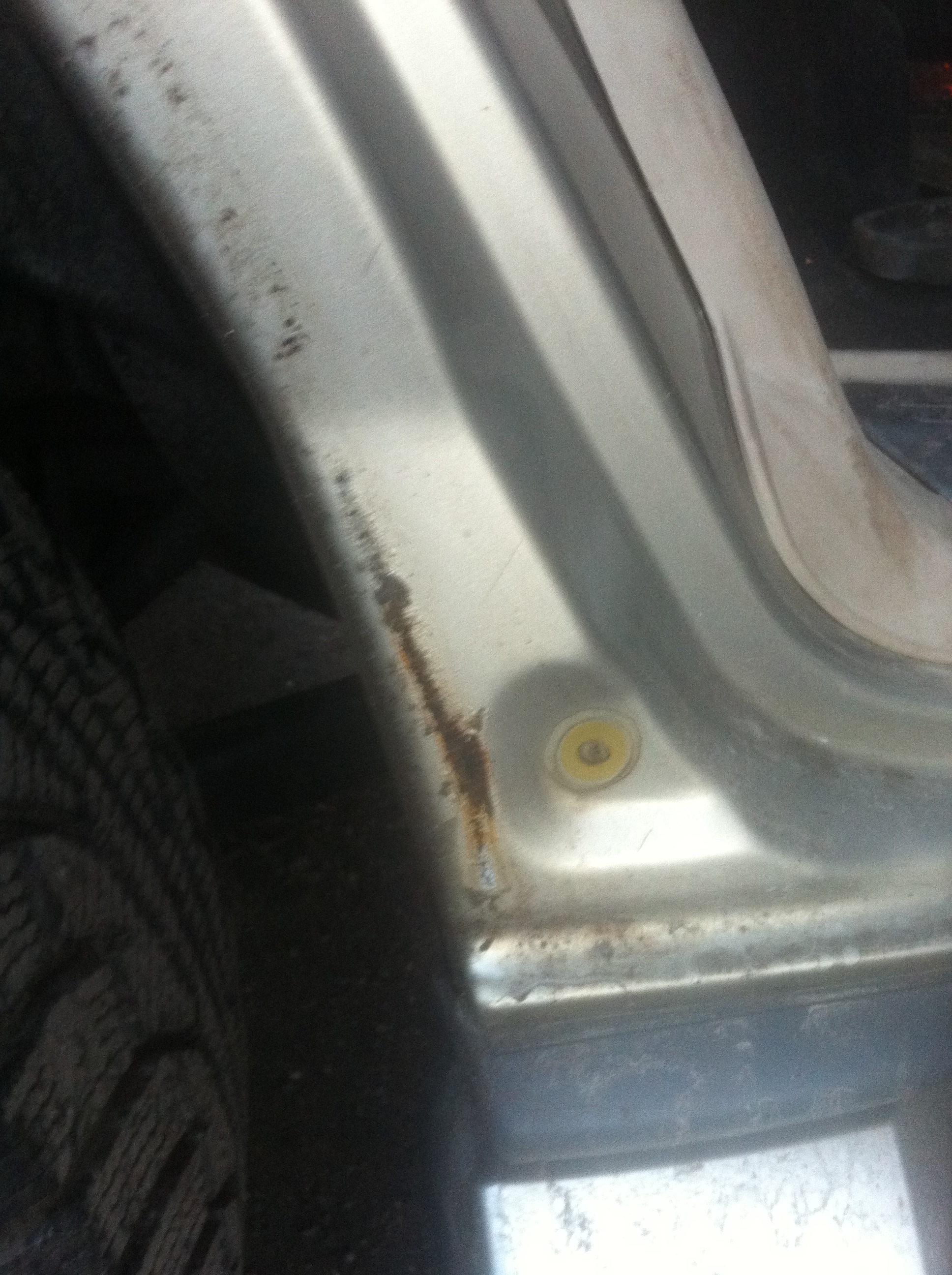

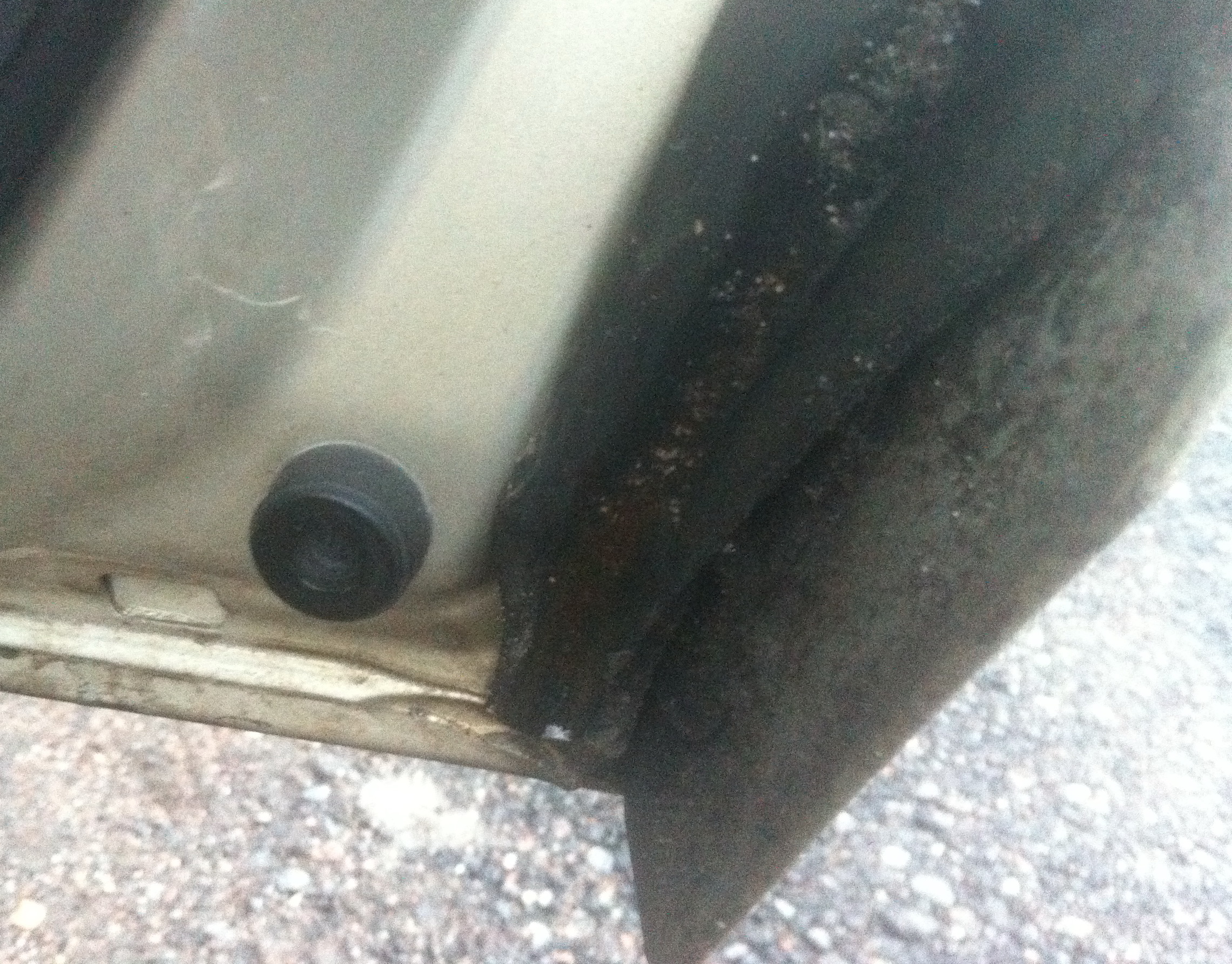

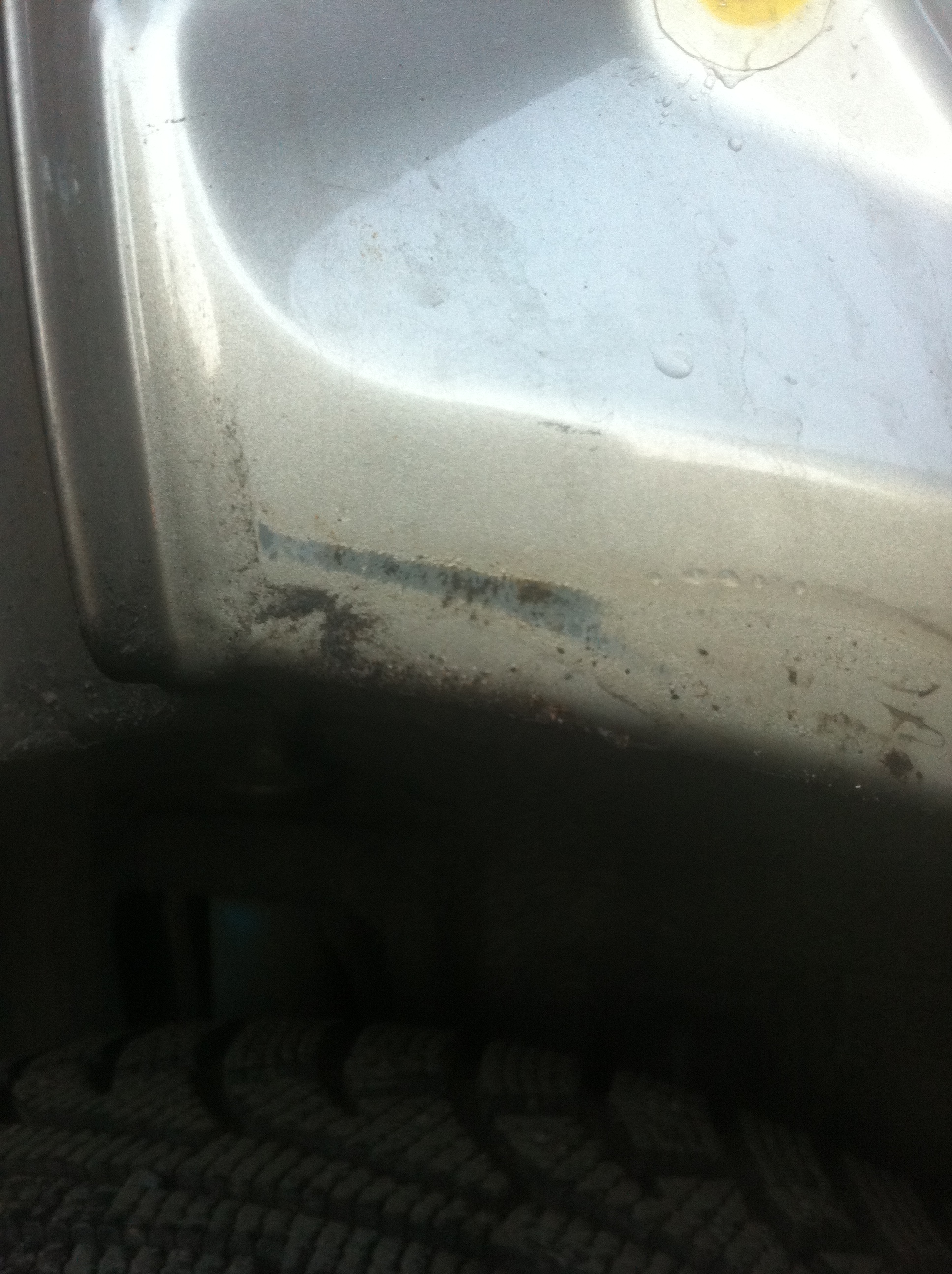

Крыло заднее, в дверном проеме.
Задняя дверь.Место протерки и скопления грязевых масс. :*CRAZY*:

:=-O: Жёстко. Странно, у меня на пятигодовалом такого нет.

Lebed писал(а)::=-O: Жёстко. Странно, у меня на пятигодовалом такого нет.
Полиролька ::-D:
Да чего там, зачистить, покрасить и как новий :*CRAZY*:
Под ржой нормальный, пока что, метал.

Покрасить то не проблема, Антон. Времени жалко. Как планируешь в дальнейшем защитить эти места?
