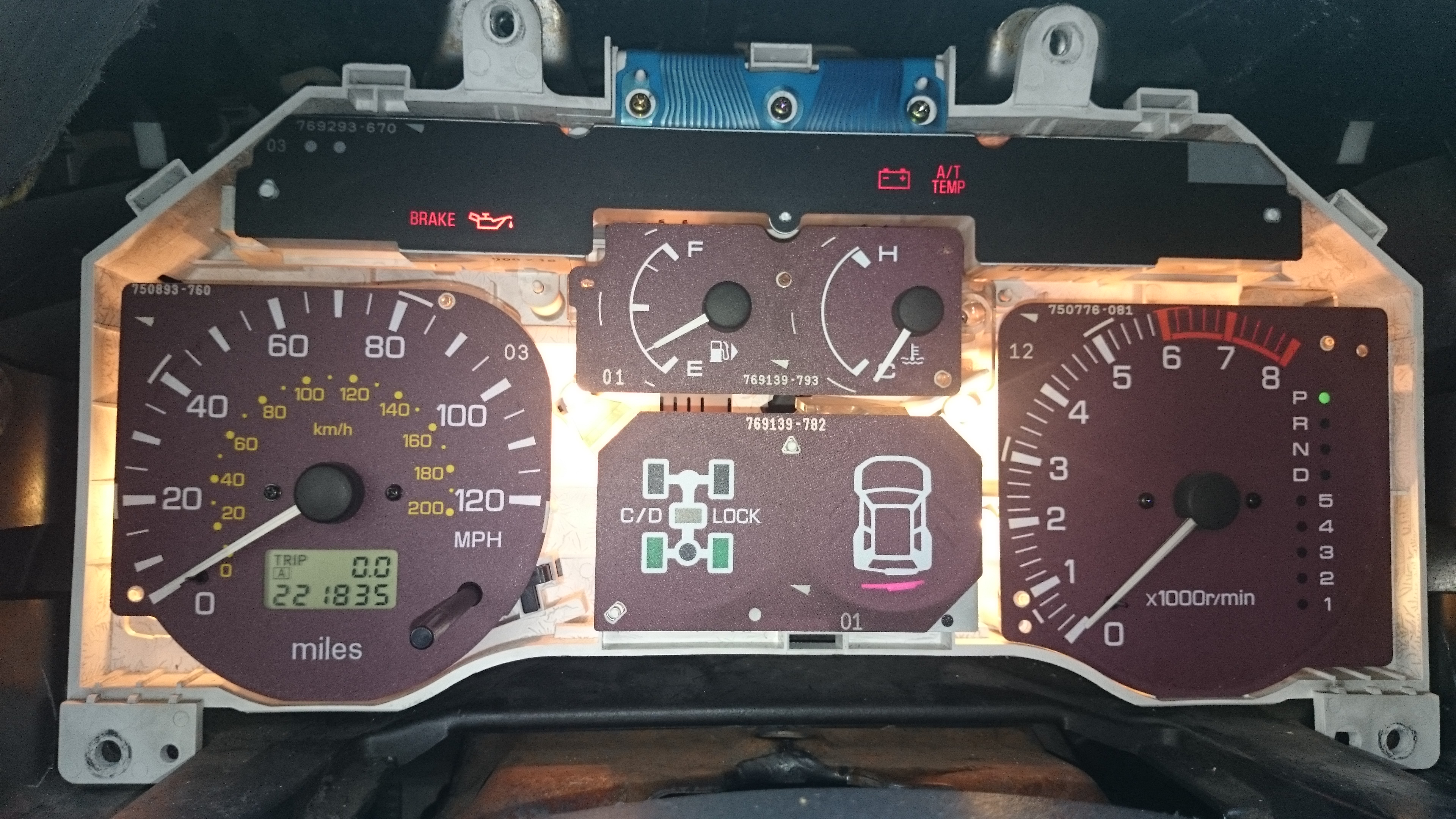

купил панель приборов от третьего пыжа. поставил спидометр. датчик топлива жил своей жизнью на старой панели. поменял. вчера вылез глюк. бак работает а температура скачет до максимума. сегодня поехал к электрикам. пропаяли (без замены ) практически всю плату что идет под спидометром и по панели всей прошлись. итог: работает все, спидометр в километрах,бак в литрах)) глюк был по компу, неверно рассчитывал сколько до заправки, вылечил полной заправкой бака. мля расход 22,5 но валит))) прикольно. пока доволен,

от японца)) откуда на Сахалине европейцы)))) мдя, озадачил, буду ждать следующий месяц когда сбербанк на штрафы проверит ))))lex1001 писал(а):А приборка от японца или европейца?(шкала спидометра до 180 или 220) А то я купил от японца, спидометр после 60 начинает врать.zmey28 писал(а):купил панель приборов от третьего пыжа. поставил спидометр. датчик топлива жил своей жизнью на старой панели. поменял. вчера вылез глюк. бак работает а температура скачет до максимума. сегодня поехал к электрикам. пропаяли (без замены ) практически всю плату что идет под спидометром и по панели всей прошлись. итог: работает все, спидометр в километрах,бак в литрах)) глюк был по компу, неверно рассчитывал сколько до заправки, вылечил полной заправкой бака. мля расход 22,5 но валит))) прикольно. пока доволен,
фото вечером ( по нашему времени) выложу, я кстати и температуру поменял)
