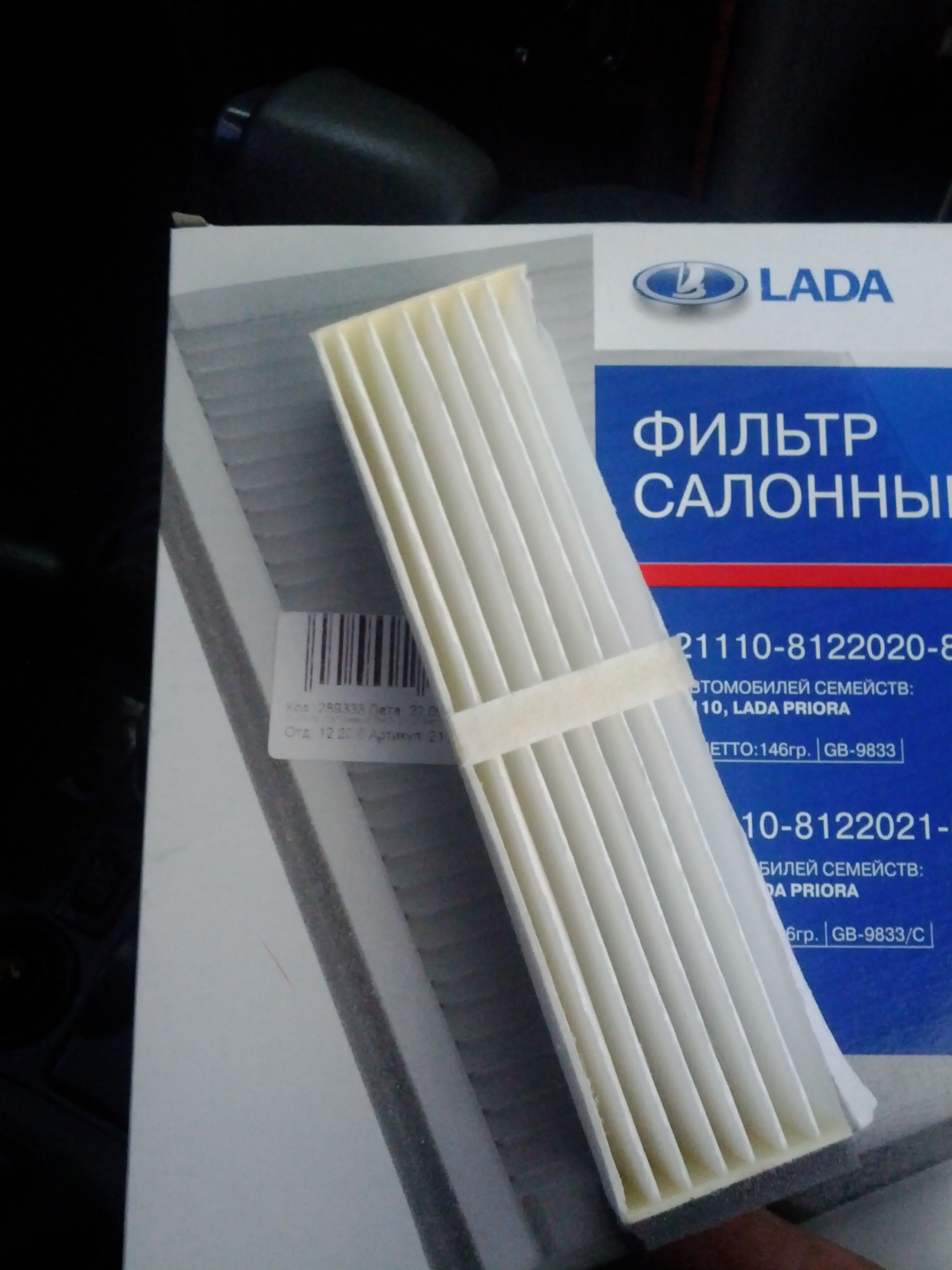

Хорошая тема. Купил в ближайшем магазине автозапчасти фильтр 2110-Приора. 150руб. Подошел. Чуть высоковат, но заслонка работает. Потратил минут 15

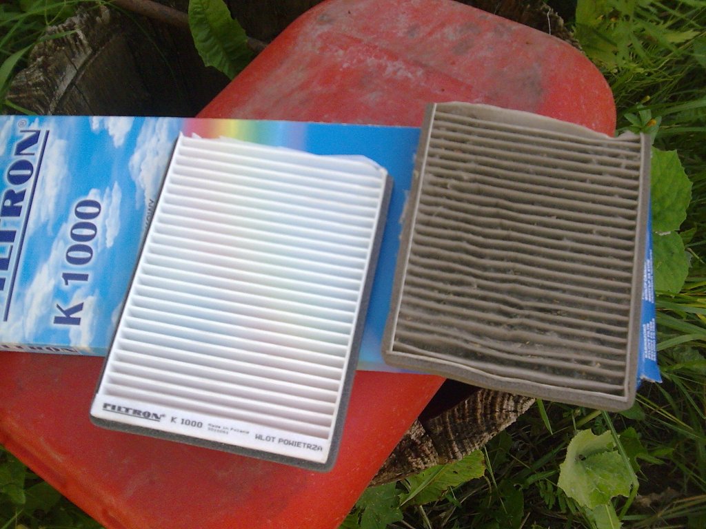

Вчера как раз менял фильтр салонный. Стоял от опеля. Забитый напрочь, аж песок сыпется с него.
Поставил новый (вторую половинку от такого же). И вот меня огорчило, что скорость потока с фильтром (даже с новым) падает. Оно и так не сильно то дует, кондей пашет (6-7 градусов на выходе), а машину охлаждает слабо.
Может знает кто, из чего можно фильтр приколхозить, чтобы и пыль задерживало и поток не падал. Нулевик так сказать

Фильтр польский Filtron K1000. Как на фотографии в этой теме.de писал(а):А кто производитель фильтра? Может какой-то дешевый, из некачественной бумаги. Нам на П2 нужно брать самые лучшие, поскольку полезная площадь фильтрующего элемента уменьшена более чем в 2 раза.Олег.... писал(а):И вот меня огорчило, что скорость потока с фильтром (даже с новым) падает.
