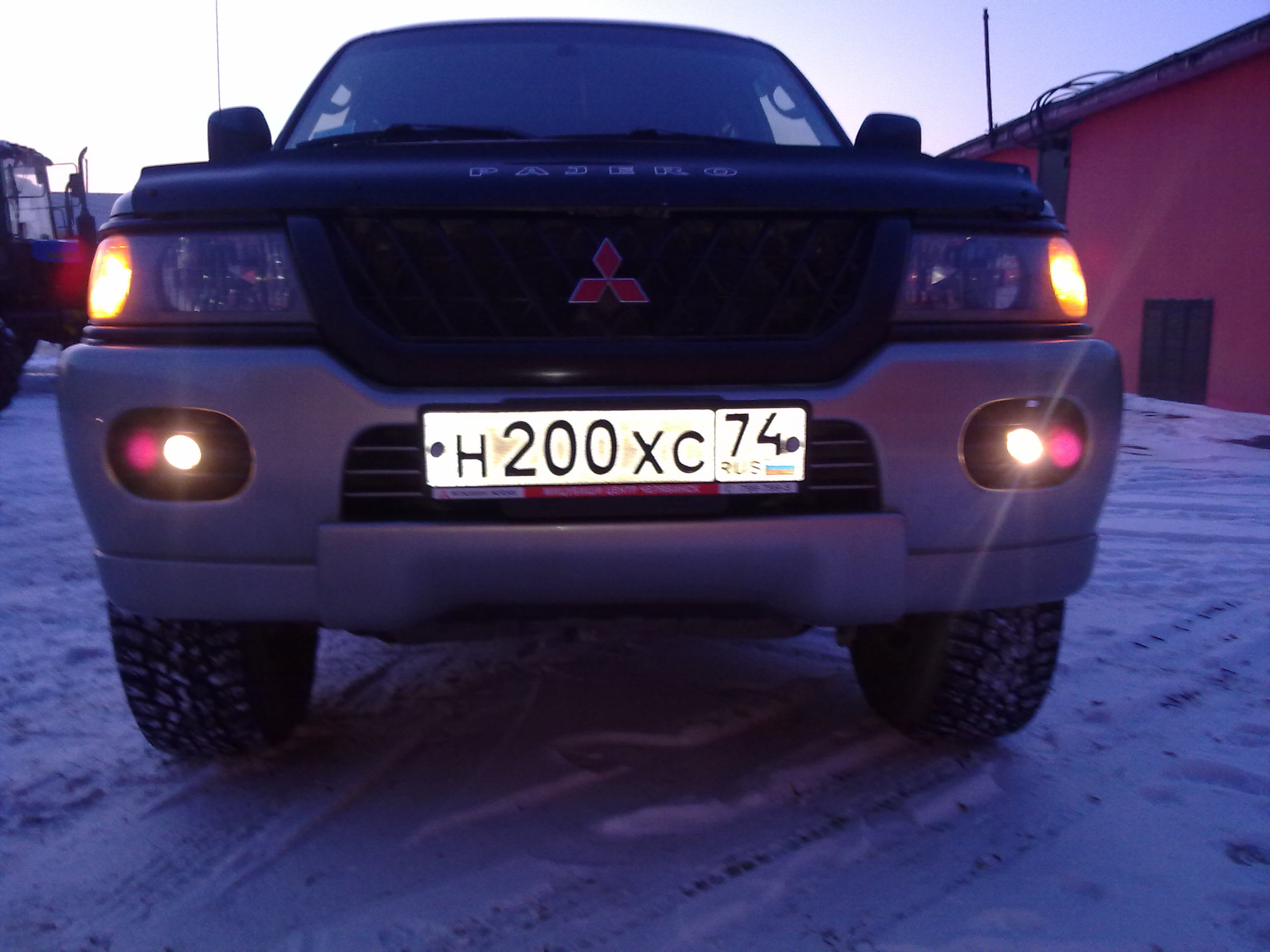

Дабы не плодить новых тем, может кому пригодится. Установил ПТФ HELLA micro. Кронштейны для установки изготовлены из кронштейна генератора КЛАССИКИ. Выпиливал решётки по месту. Подключение + на габариты. Включаются без включения основного света.

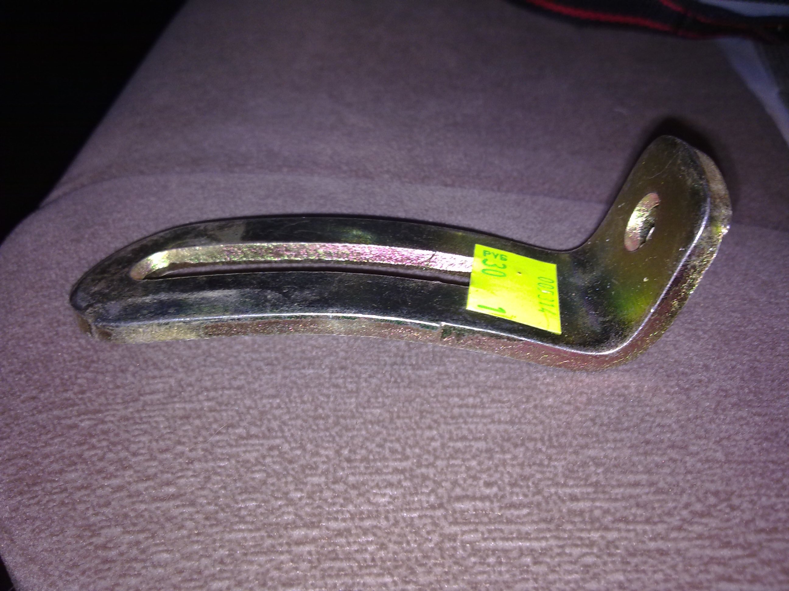

Кронштейн снимать не надо. Я за 1 час поставил, нужен уголок и пилка по металлу.Светят лучше основных.WAD писал(а):А чего на него смотреть, я хочу маленькой кровью обойтись, у меня еще подкрылки стоят которые мешать будут снимать этот кронштейн.Rulit писал(а):а в чем проблема, сними посмотри....это недолго 3 винта открутить

Какие ПТФ воткнул? Можешь сфоткать с самодельным уголком чтоб видно было че и сколько точить.юрок писал(а):Кронштейн снимать не надо. Я за 1 час поставил, нужен уголок и пилка по металлу.Светят лучше основных.WAD писал(а):А чего на него смотреть, я хочу маленькой кровью обойтись, у меня еще подкрылки стоят которые мешать будут снимать этот кронштейн.Rulit писал(а):а в чем проблема, сними посмотри....это недолго 3 винта открутить

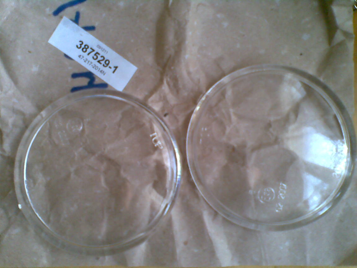

Вот надыбал номерки стёкол от противотуманок cr-v на сайте autopiter.ru. Последний номер буду пробывать заказывать в автодоке если на рынке не найду.
СТЕКЛО ПРОТИВОТУМАНКИ HONDA CRV (97-98) HONDA CR-V, 02.97-01.02 (SHD2014L)
СТЕКЛО ПРОТИВОТУМАНКИ HONDA CRV (97-98) HONDA CR-V, 02.97-01.02 (SHD2014R)
СТЕКЛО ФАРЫ П.Т. 2000-> L=R /ТАЙВАНЬ/ HONDA CR-V 02,97 ---> 01.02 (HO11-107-3LR)
СТЕКЛО ФАРЫ ПРОТИВОТУМ Л=П HONDA CRV (96-02) (HDCRV00-080-Z)
СТЕКЛО ФАРЫ ПРОТИВОТУМАННОЙ L=R HONDA CRV, 96- (387529-9)
СТЕКЛО ФАРЫ ПРОТИВОТУМАННОЙ L=R CRV, 96- (387529-1)

СТЕКЛО ФАРЫ ПРОТИВОТУМАННОЙ L=R CRV, 96-(387529-1) - заказал себе такие в Экзисте (по 269руб), как придут напишу, подходят или нет, а то поймал камни в птф сначала в правую, а на следующий день и в левую...

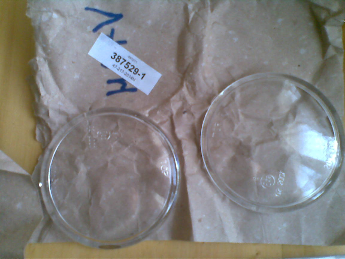

пришли стекла (СТЕКЛО ФАРЫ ПРОТИВОТУМАННОЙ L=R CRV, 96-(387529-1)) , могу рекомендовать, один в один наши, само стекло на мой взгляд даже чуть толще чем оригинальное.

вот фото смотрите маркировка стекол точно такая же как у этих ребят:http://ptfr.ru/shop/product_info.php?products_id=239
уже на машину прилепил, лучше фото не получится.
только стоят в ДВА раза дешевле (387529-1):
