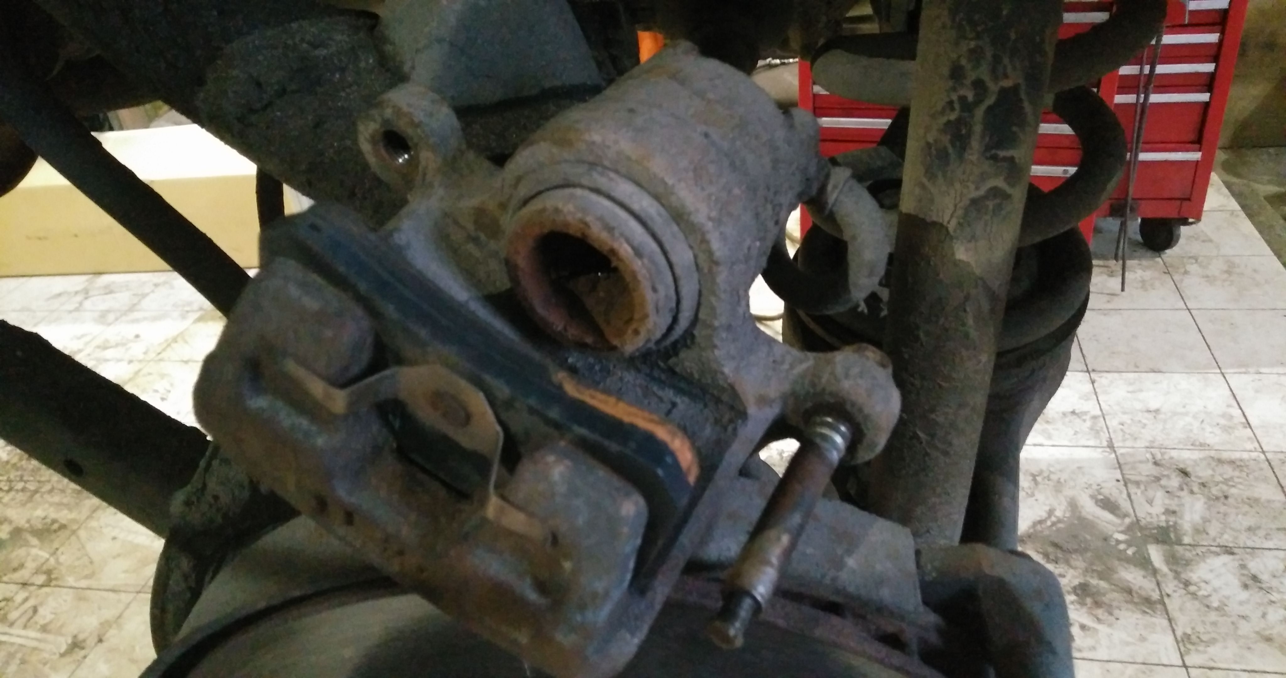

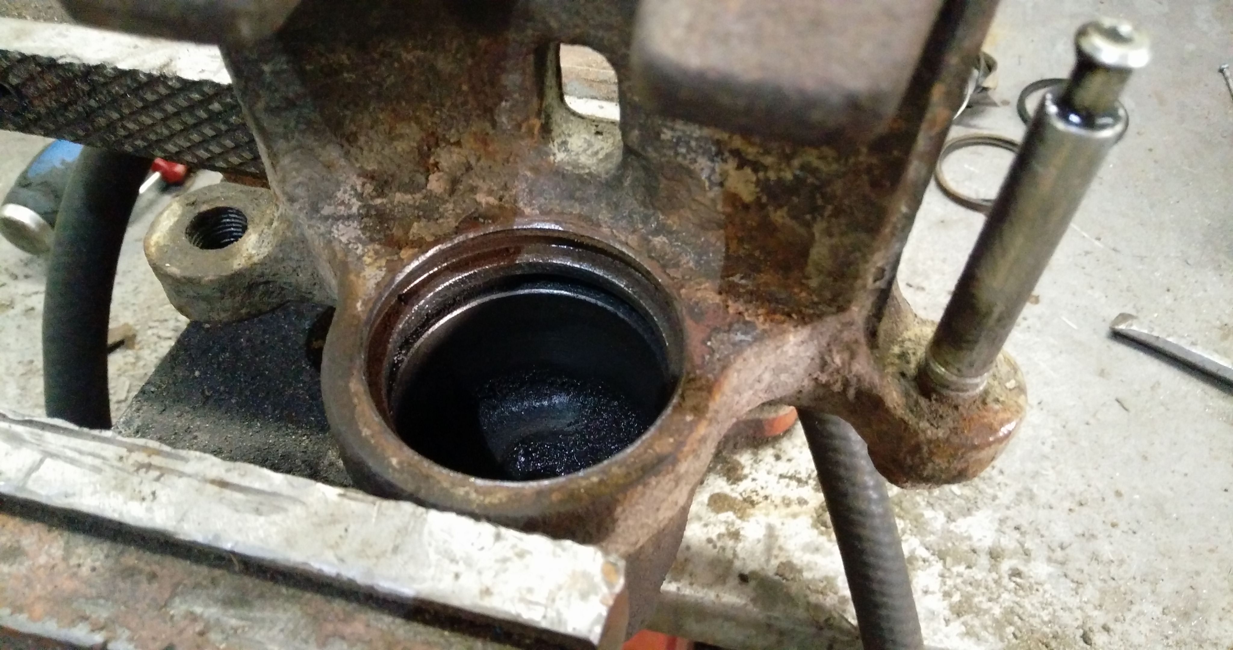

вчера перебрал задние суппорта - решил не заказывать а просто поехать и купить в кунцево все в наличие 4000р. оба

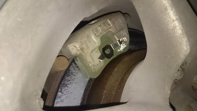

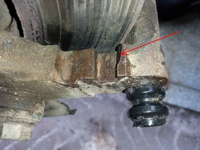

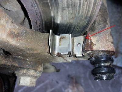

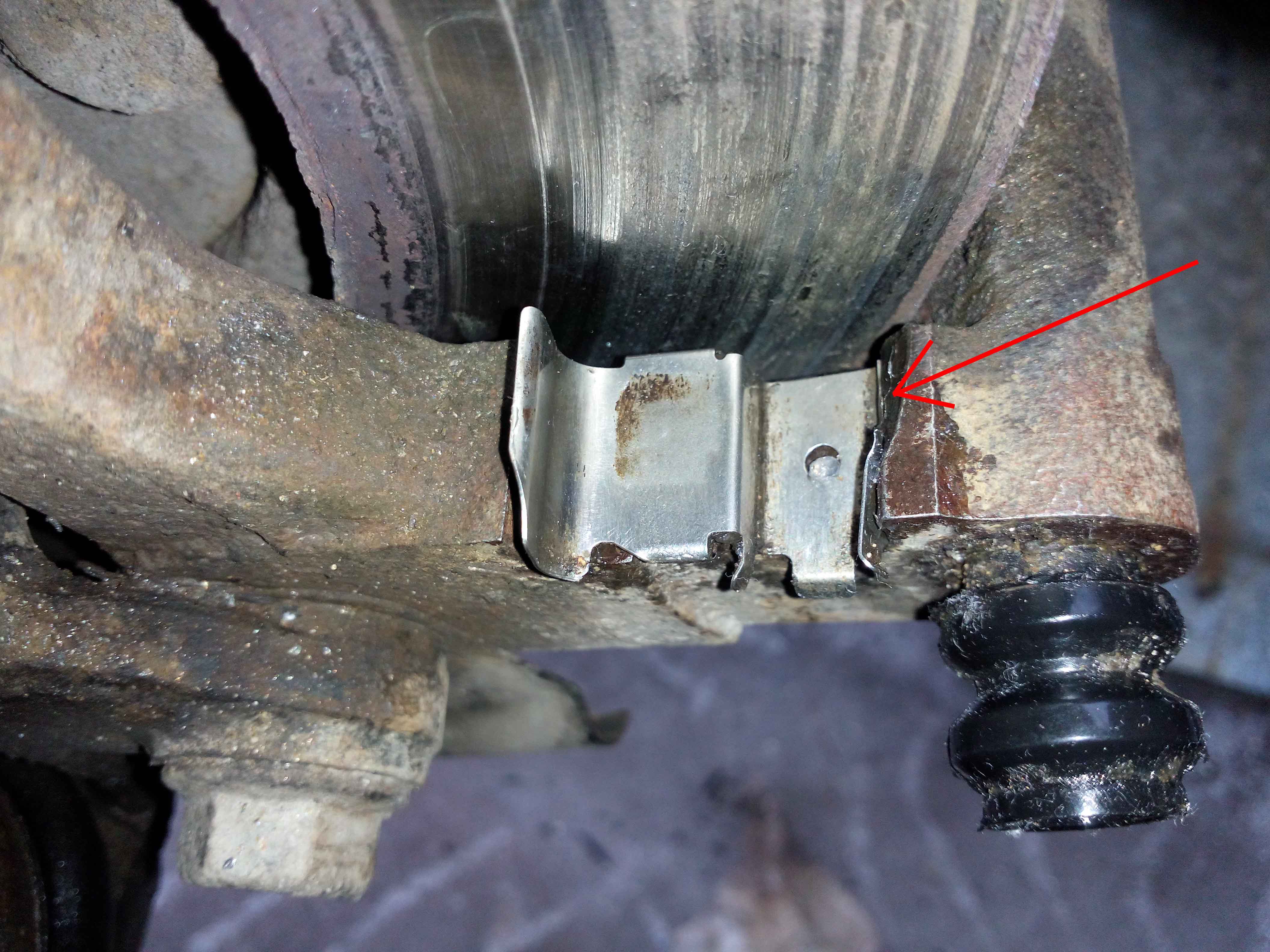

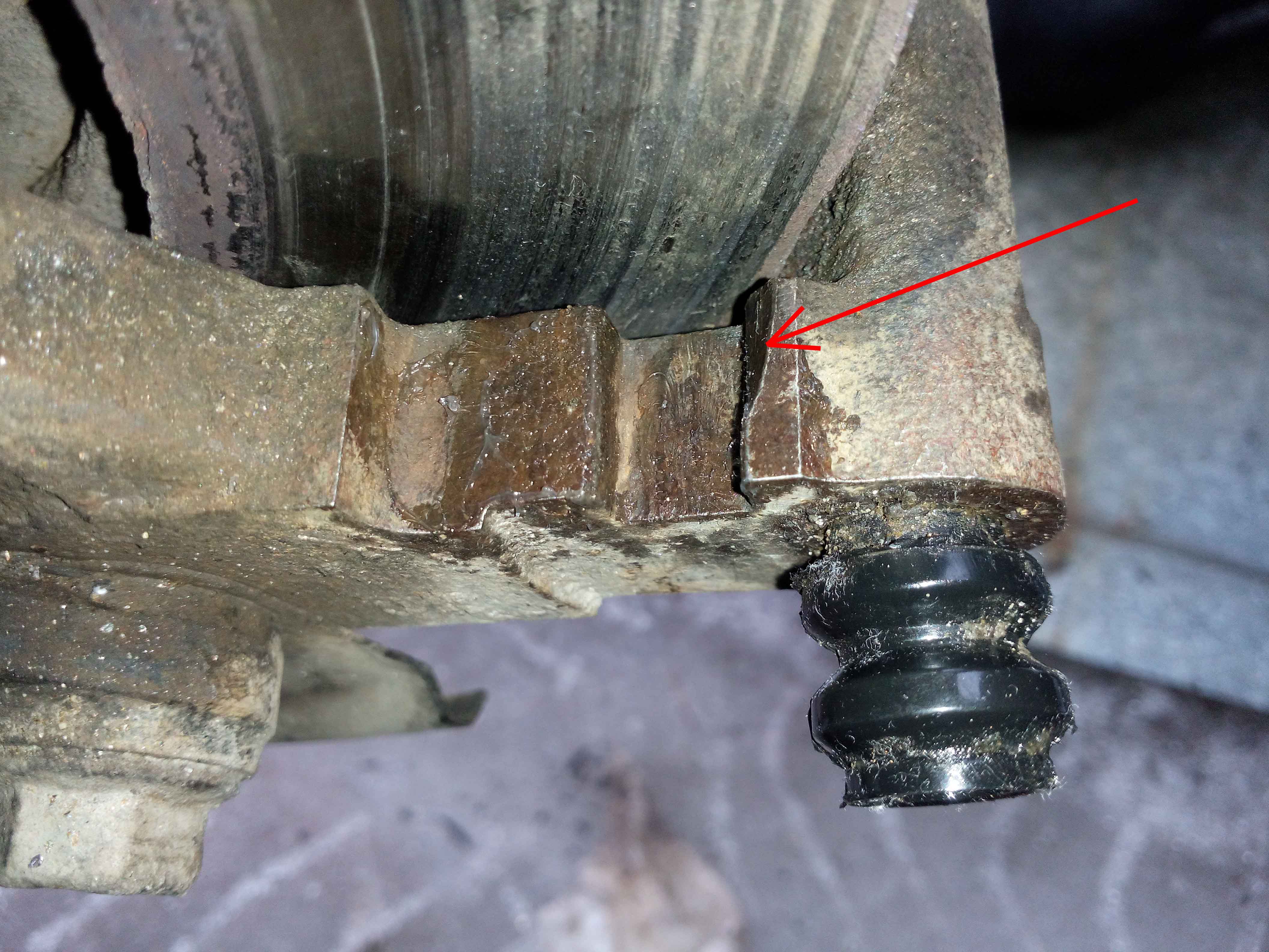

Добрый день.
Менял передние колодки - обнаружил, что посадочное место нижнего зажима внутренней колодки скобы переднего суппорта скошено....
вот оно....
вот оно....
и зажим как будто отломан в этом месте
оно же , с зажимом....
На другом суппорте такой-же скос....
Подскажите так оно и должно быть, или скобу менять надо?

Так быть не должно... под замену однозначно.

Колодку что ли заломило... когда вылетала

Скорее всего эксплуатация узла без фасонных пружинок, ну и ещё + подточенный хвостовик у колодки (но это уже не обязательно)

А мне кажется что это клинивший механизм, так как супорт был закисший все шло на излом, и суды по тому что пластинка изогнута под размер выемки это случилось давно, а хозяин только заметил.
Я бы снял скобу и сходил к хорошему сварному, а затем восстановил геометрию канавки.

можно попробовать снять скобу, наварить точку и обработать напильником.

Всем спасибо, но странно что и на скобе другого суппорта такой же скос и тоже только с внутренней стороны.

Предположу, что фрикционная накладка была сношена полностью до металла пластины основания...а что уж там дальше происходило - только догадки.

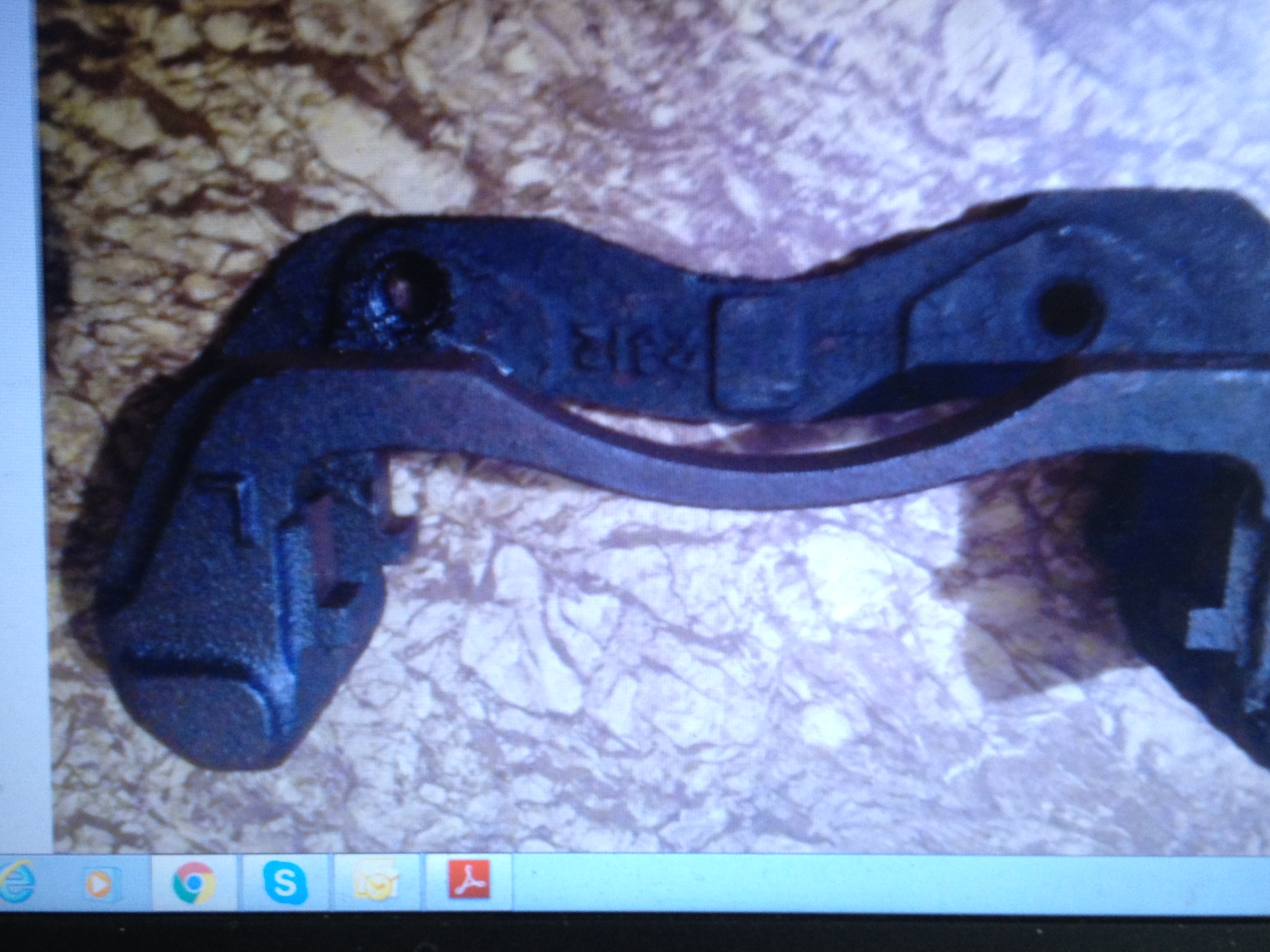

Ну и у меня п3 дизель, недавно менял тормозную жидкость и делал ревизию тормозов, и такого не заметил и скобы противоскрипные или как они тоже менял в прошлом году и они все были одинаковые, я ещё гадал какую куда.
Фото с просторов интернета, точнее драйв2 судя по фото нет на ней выемки, и вам советую поискать в интернете

Можно наварить и обточить болгаркой.

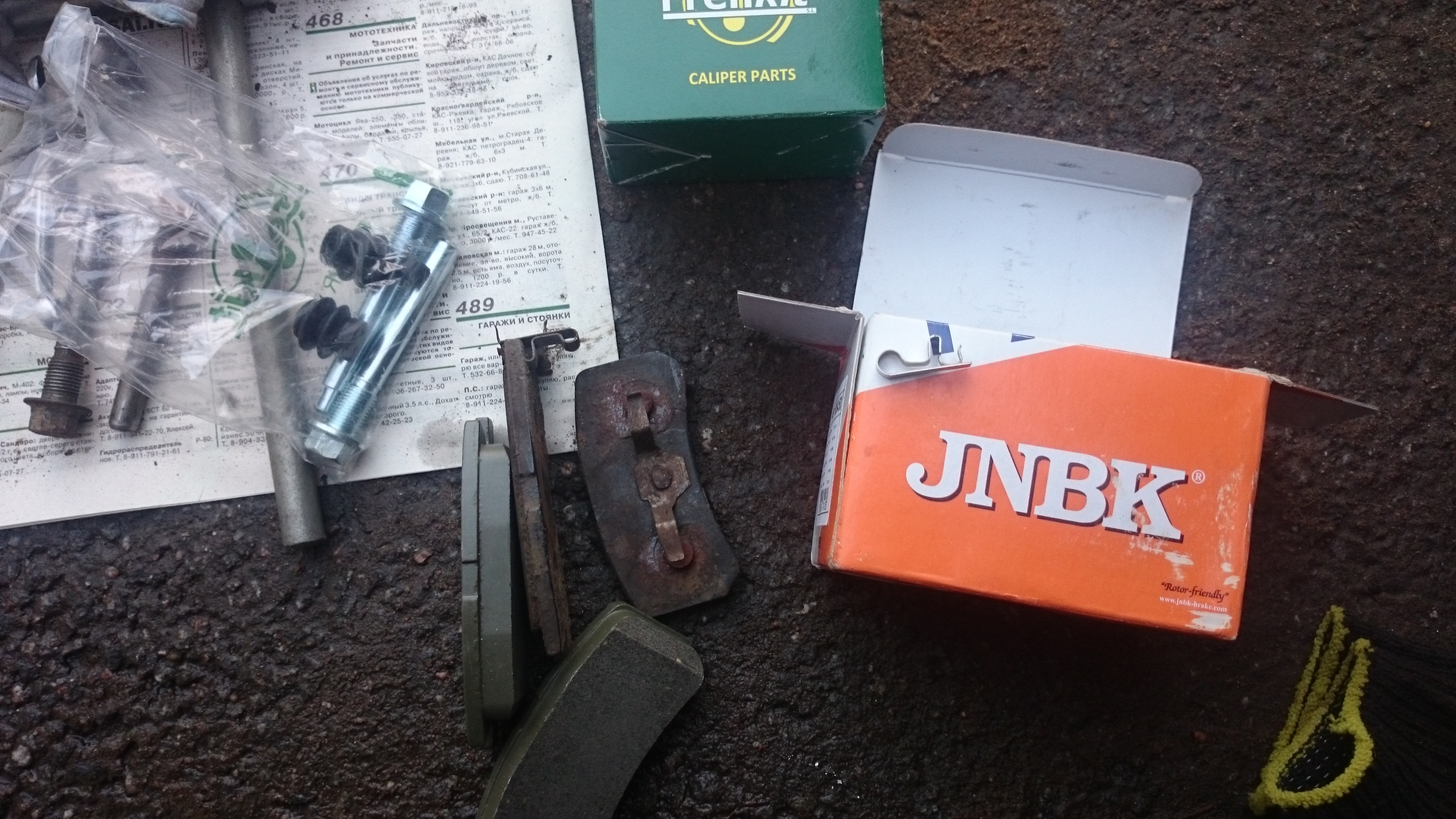

ctvtysx писал(а):
Стёпка писал(а):
ctvtysx писал(а):Кто ставил пальцы не оригинал, для информации поделитесь опытом.

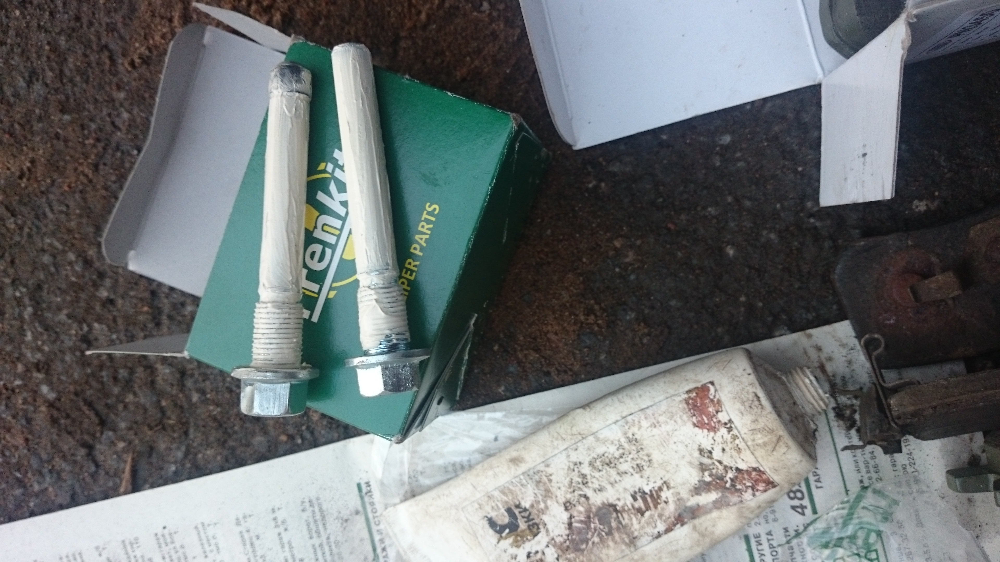

А что в оригинале такого, это же обычные направляшки. Стоят Frenkit. Главное перед установкой почистить от ржи скобу, куда направляхи входят, ну и самзка. :;-):
Что обычные- это понятно, но само качество металла может быть разным.
Ходят Frenkit нормально, сегодня ревизию делал. Пришлось махнуть с одной стороны, кривая направляха одна была, из-за этого колодки пошли... Пользовался смазкой МС-1600, не сохнет, не плывёт. В разделе нмпс её обсуждали, так вот, нормальная она. Поставил колодки JNBK, как будут тормозить отпишусь.
Белое на диске - реакция кислоты.
По пути ещё раз зачистил болты задних рычагов, амортов и пролил их, на всякий случай, хуже не будет...))

Скажи номерок по Frenkit,а то вечно собирать приходится по отдельности..направляющие одних производителей вся остальная резиновая хрень других..а там на фотке вроде все скопом.. :)
